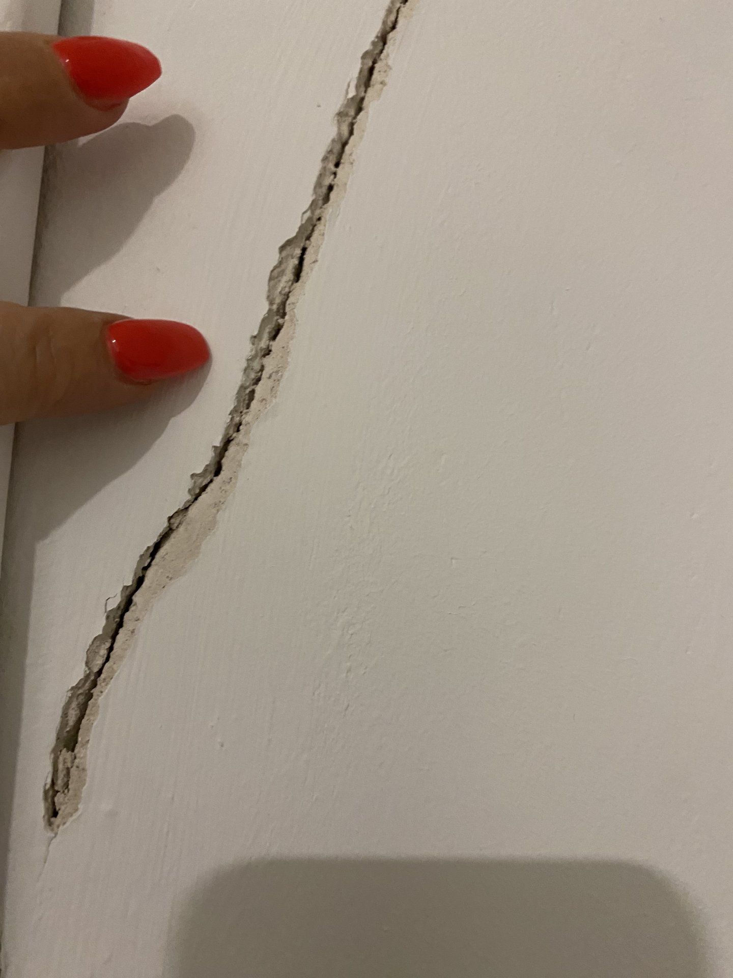

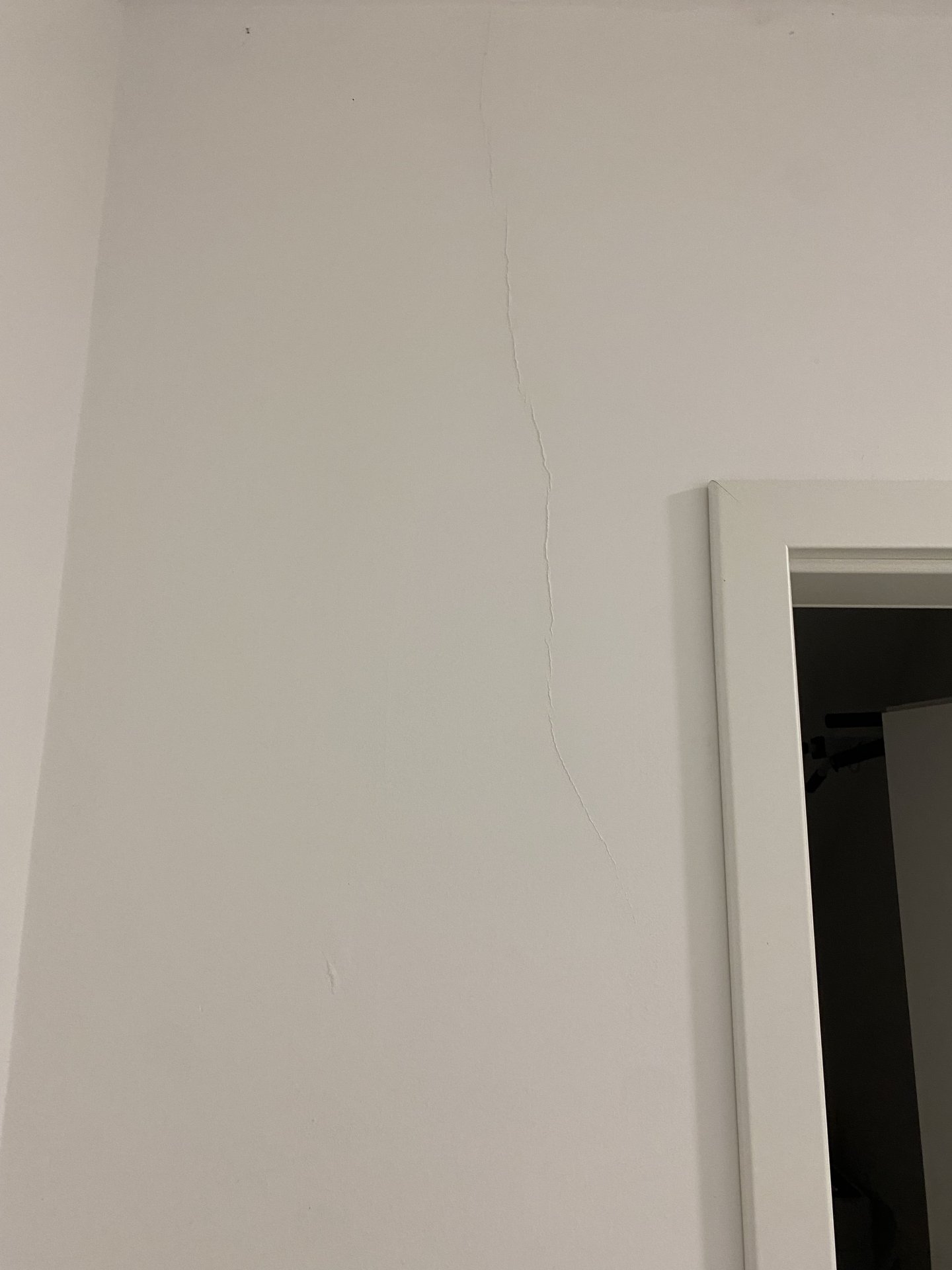

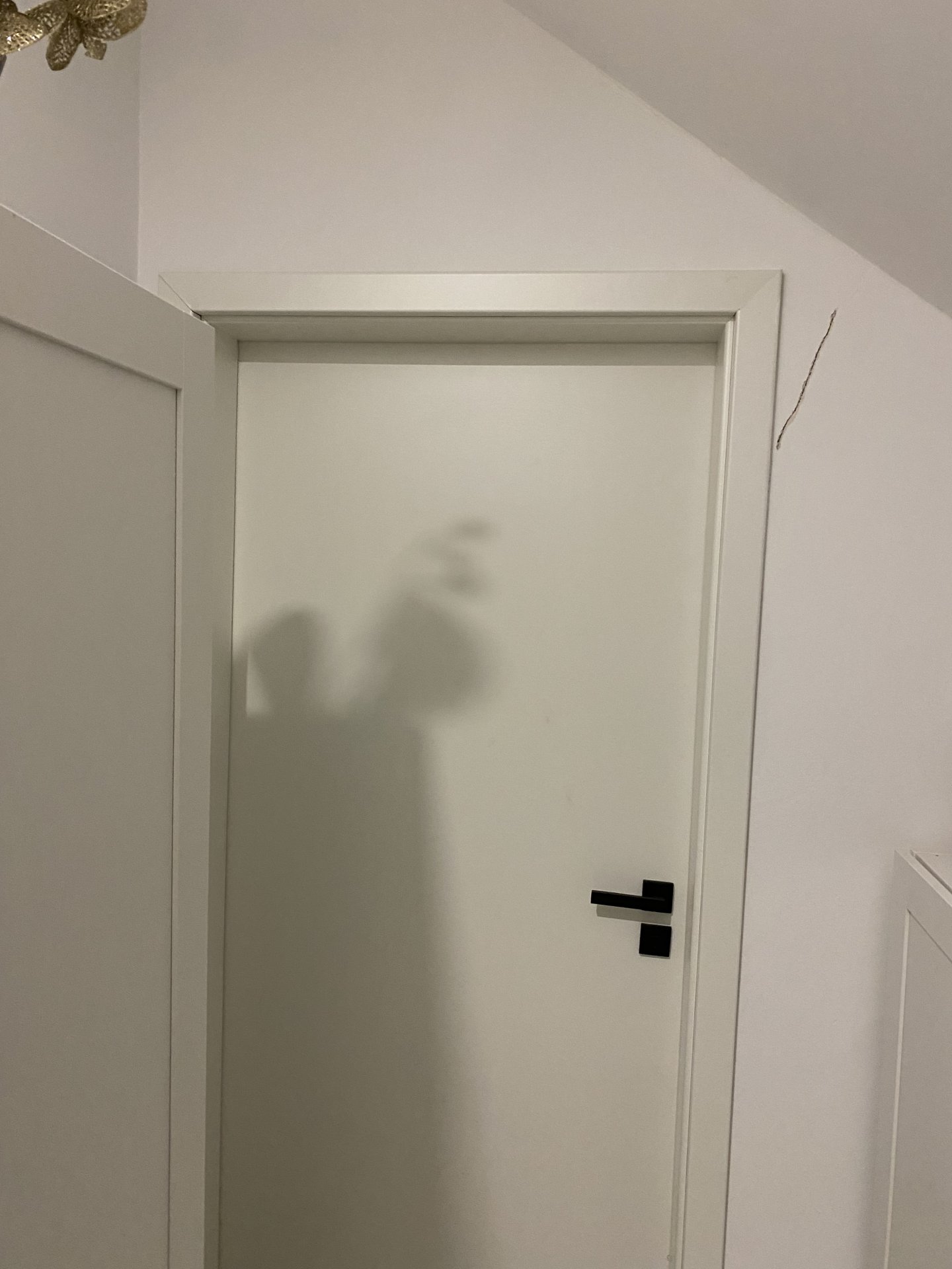

    Hallo bei unserem Neubau aus 2022 sind mittlerweile im Obergeschoss mehrere Risse aufgetreten.

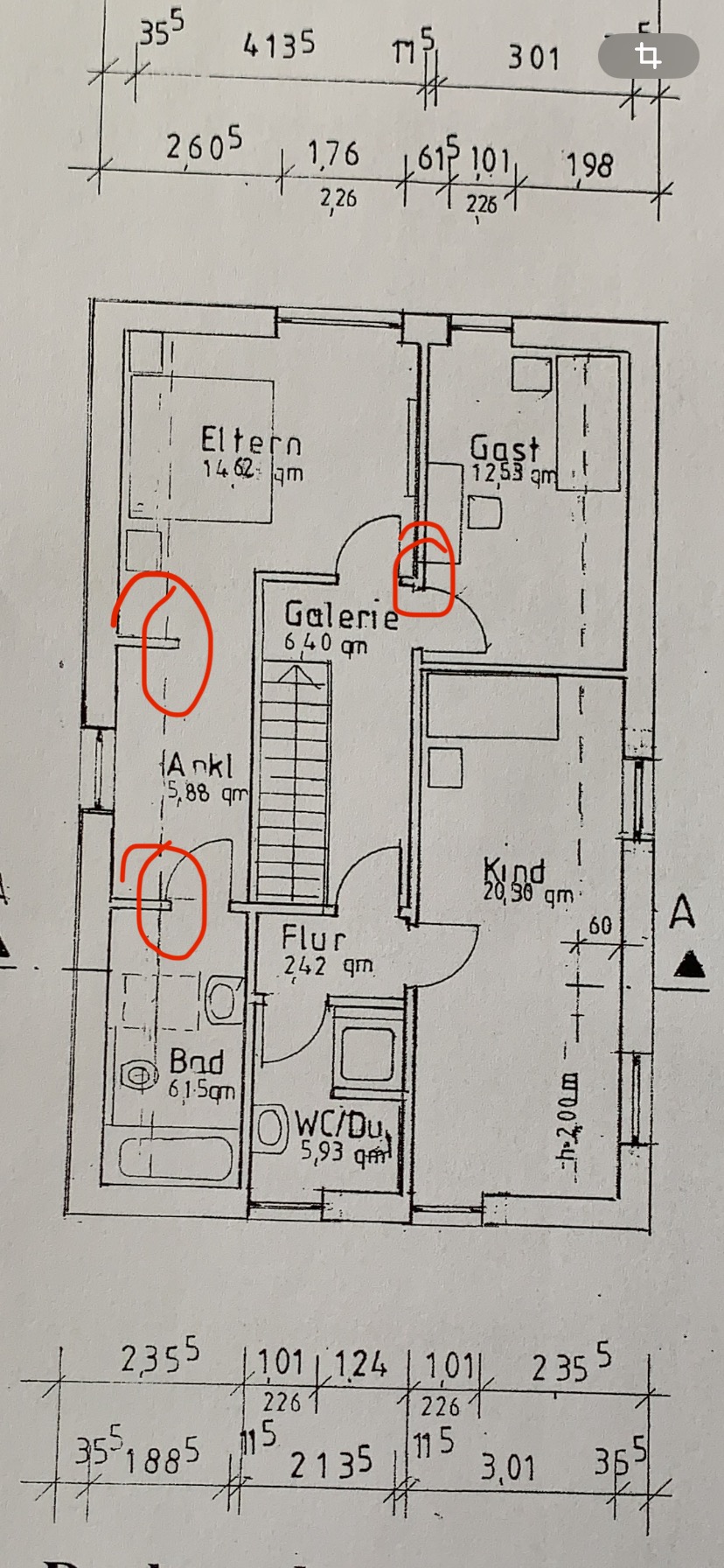

    Die Risse befinden sich alle im Bereich der Türzage und sind durchgehend.(Ich habe die Stellen im Grundriss markiert.
    Für das Foto habe ich die Fugen mal etwas frei gekratzt, da ich diese im Vorfeld schon mal versucht habe, zu kaschieren-Eher schlecht als recht
    Die Wände sind aus Porenbeton.
    Leider kann ich nicht sagen, ob es tragende Wände sind.
    Ist das schon bedenklich?

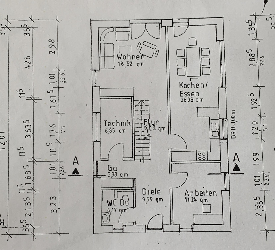

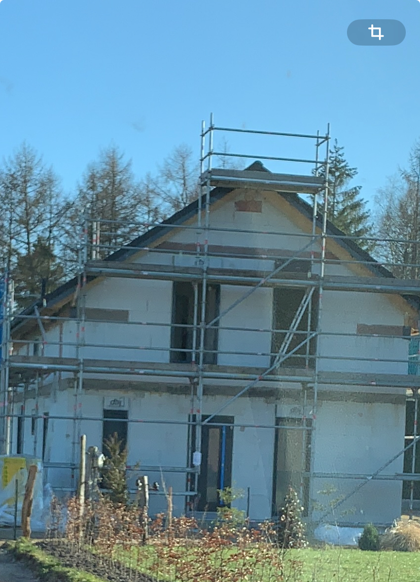

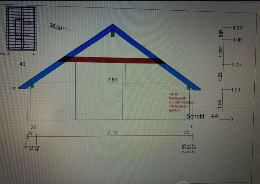

    Alles 11,5er Wände tragend daher vermutlich nicht, grundsätzlich gibt es 2 hauptsächliche Ursachen die eine ist der Bau ist sehr nass geworden ( da kommt weiter unten noch kurz ein Bemerkung ) die zweite ist bei Dachaufschlag wurden keine Entkopplung vorgenommen oder 'geschluddert' eventuell fehlt auch Ringanker oder Balken , du hast leider nur einen Teil eingestellt von den Zeichnungen und keine weiteren Materialien.
    Weiterhin ist diese Rissbildung typisch für Porenbeton zur Betondecke und Dachstuhl fördernd sind Nässe ( Hintergrund ist die fehlende Gewölbewirkung zum Innen MW und das unterschiedliche Schwinden der Materialen und hier die nahen Öffnungen zur Dachschräge)keine entsprechende Bauutrocknung , Fertigstellung Innenausbau trotz erheblicher Baufeuchte etc hilfreich wären um ggf die Ursachen zu spezifizieren der Dachstuhl Aufriss Fotos Fotos Rohbau OG
    Insofern sind es zum jetzigen Stand erstmal Malersachen.

    Vielen Dank für die Antwort.
    Ja, der Bau war tatsächlich sehr feucht.
    Ich weiß leider nicht, wo ich die weiteren Zeichnungen habe, aber deine Antwort reicht mir schon.
    Solange ich mir keine Sorgen mache muss, um irgendwelche Statikprobleme und es nur ein optischer Mangel ist, bin ich beruhigt
