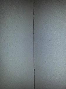

    Guten Morgen
    wir haben in unserem Neubau in den Ecken in jedem Zimmer große Risse in den Ecken.
    ist das bei gefilztem kalkgipsputz normal das diese dort entstehen und nachträglich geschlossen werden oder wurde etwas falsch gemacht?
    rissbreite ca 3 mm und mindestens die gleiche tiefe.
    Danke Jörg
  2. #2 Gast036816, 15.07.2014
    da solltest du einen sachverständigen holen, der die rissursache untersucht. bei 3 mm ist die ursache im mauerwerk zu vermuten.

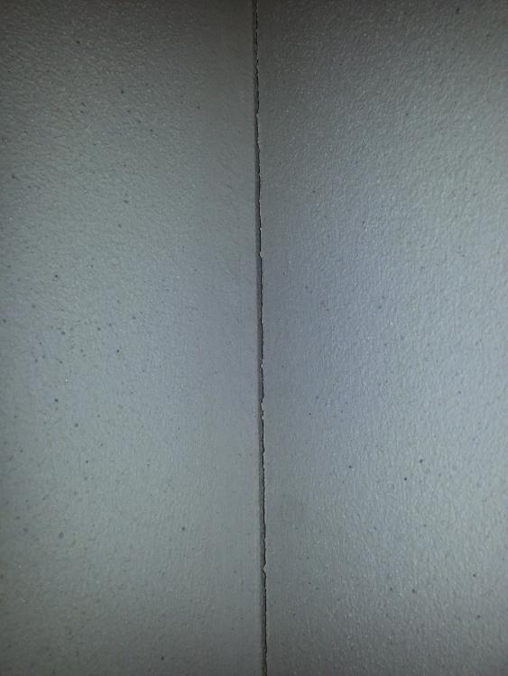

    anbei nun ein Bild. hoffe jetzt wird es verständlich :-)
    Grüße
    Jörg
  11. #11 baufix 39, 15.07.2014
    baufix 39
    baufix 39
    06.03.2013
    1.091
    Bautechniker
    haan
    Maurermeister seit 1976
    hallo Jörg,
    wenn man das Bild stark vergrößert ist das als Riss nicht erkennbar, linke Seite glatt, rechts leicht "ausgefranzt",
    ist eine gewollte Fuge. warum ? evtl. verschiedene Bauteile außen und innen?
    was sagt denn der Putzer dazu, schon nachgefragt?

    Sieht nach Materialwechsel aus...oder? Was für Materialien (Innenwand - Außenwand)?
    Schön ist das nicht...gar nicht.
  13. #13 Gast036816, 16.07.2014
    überhaupt nicht schön!
    frage mich jetzt - ist das ein gewaltiger riss im gefüge oder ein diletanttischer kellenschnitt? bin für kellenschnitt eines diletanten.

    das ist schon vergrößert, betrachtet das noch mal größer , dann urteilt mal neu
