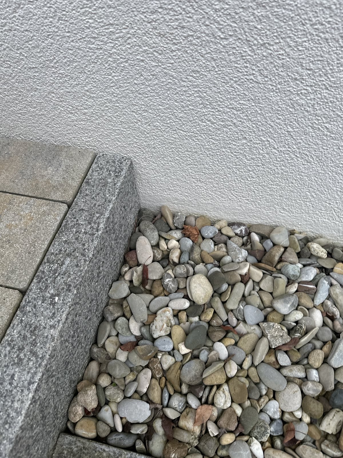

    Hallo, bei unserem Haus (20 Jahre alt) löst sich der Kratzputz (?) mit der darunterliegenden Armierung und Kleber von der EPS-Dämmung im Sockelbereich. Tatsächlich reichte der Putz bis unter die Oberkannte der Pfasterhöhe und es gab bisher kein Kiesbett davor (also direkter Kontakt mit dem Pflaster und Erdreich/Schotter).
    Nach einigem Nachfagen und Nachlesen habe ich nun verstanden, dass im Sockelbereich eigentlich auch gar kein "normaler" Putz sein sollte. Stattdessen sollte doch besser eine Tropfkannte und darunter bspw. ein Sockelputz verwendet werden.
    Gleichzeitig sehe ich aber bei vielen modernen anderen Häusern (siehe Foto, Haus ist 5 Jahre alt), dass es dort genau so gemacht wird.
    Was übersehe ich hier?

    Das Problem wird hauptsächlich die fehlende oder falsch ausgeführte Abdichtung sein. Selbst auf dem Foto ist die Abdichtung nur auf der rechten Seite hochgezogen worden, aber im gepflasterten Bereich nicht.
    Die Architekten ziehen die Scheibenputze(das ist das auf dem Foto zumindest) aus optischen Gründen gerne bis nach unten. Mir richtiger Abdichtung ist das sogar je nach Hersteller erlaubt. Trotz allem ist eine richtige Sockelausführung mit abgesetztem Sockel technisch meist die bessere Lösung. Wenn die Pflastersteine bis an den Putz herangezogen werden, entsteht mehr Spritzwasser. Das ist auch nicht optimal.

    Wir haben auch solchen Putz bis über den Sockel und bei der Terrasse, wo die Noppenfolie nicht gut zwischen liegt, einige Probleme. Bei Euch sehe ich keine Noppenfolie - nicht gut.

    Der Trick ist die zusätzliche Dichtschlämme als Feuchteschutz des erdberührten Putzes!
    Fachgerechte Ausführungen sind in der Sockelputz-Richtlinie geregelt.
    Die großen Putzhersteller bieten div. Sockeldetails für ihre Produkte an.
