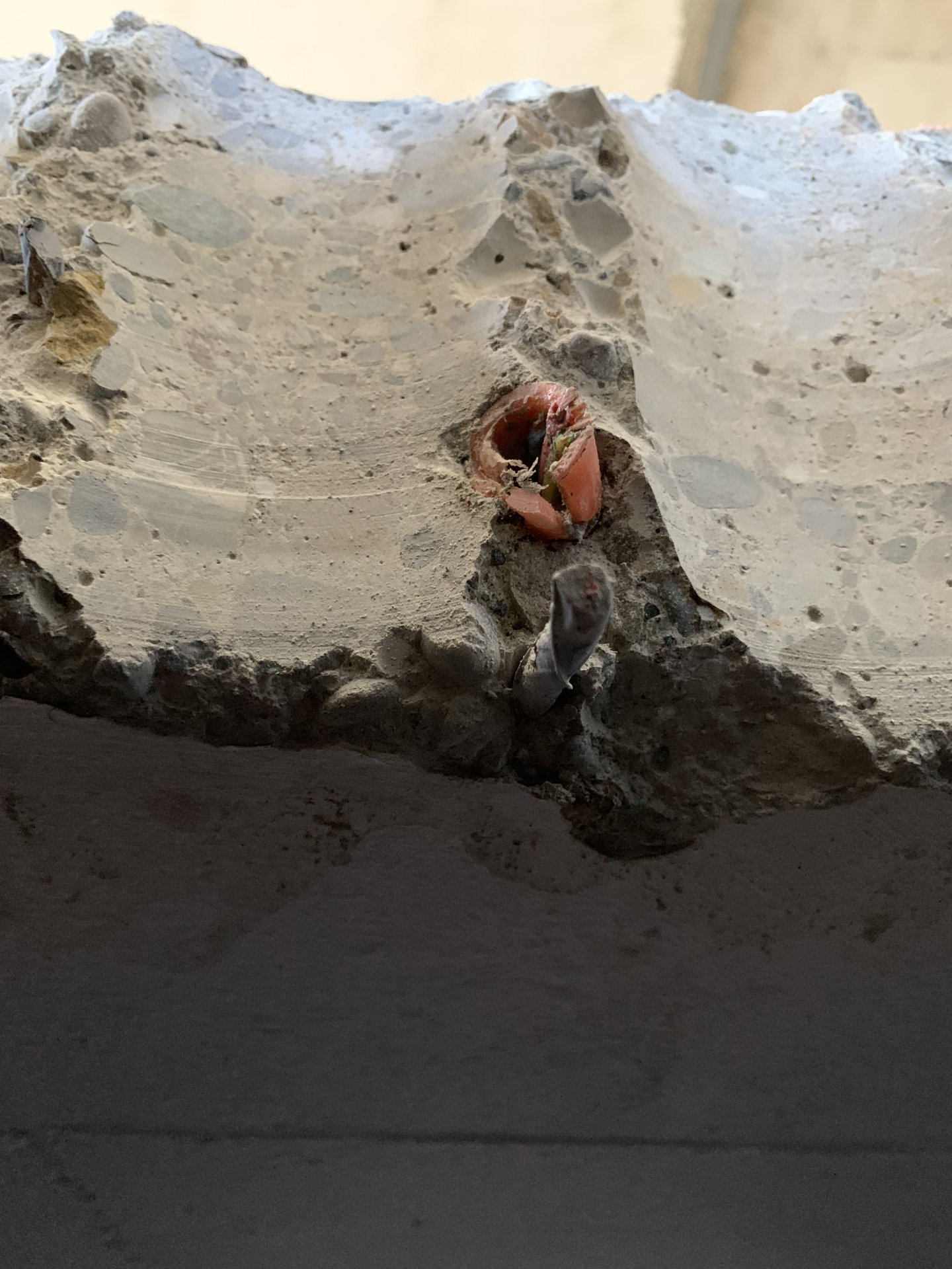

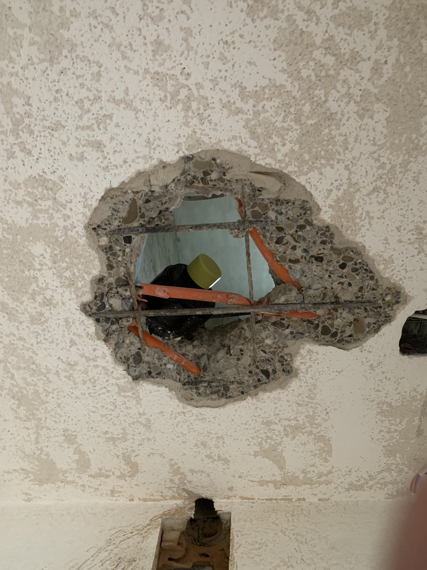

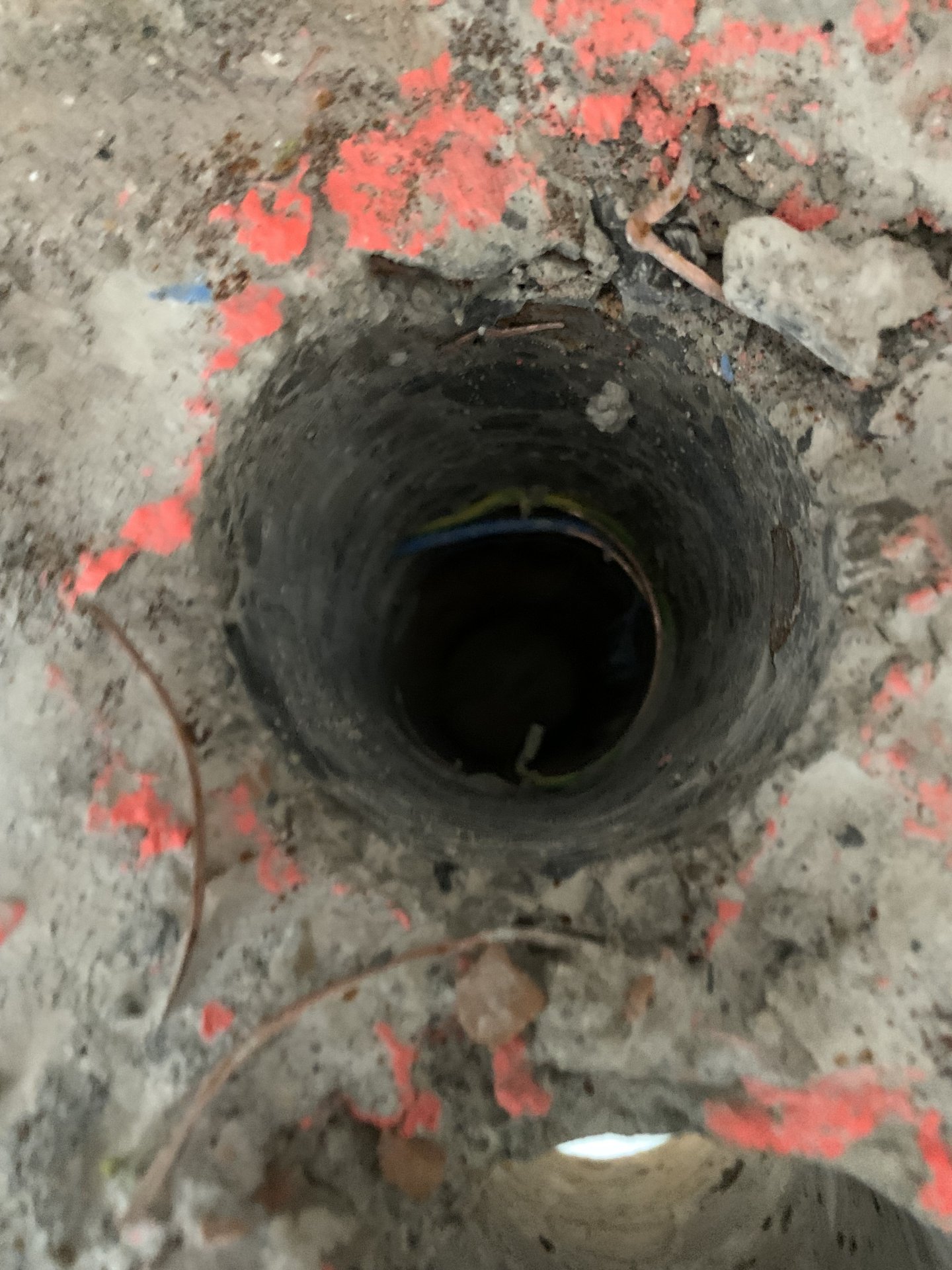

    Bei der Sanierung hatten wir bisher 100% Trefferquote - jede Kernbohrung EG-UG (Sanitär, FBH) hat mindestens eine Elektroleitung erwischt, insgesamt 5. Jetzt muss der Elektriker auf Auftrag den Schaden wieder flicken. Wie ist die gänginge Vorgehensweise? Rohrführung an der Kernbohrung in der Rohdecke vorbeischlltzen und dann den restlichen unbeschädigten Weg/das alte Leerrohr weiterverwenden?
    Danke und Grüsse

    Da gibt es mehrere Wege die man hier nicht genau beschreiben kann da das individuell am Objekt besprochen werden muss
    - Kabel totlegen und neue Zuleitung/Brücke legen
    - Kabel am Schnitt rausziehen und muffen und dann wieder "straff ziehen" wenn Platz ist im Loch
    - wenns nur 230V Kabel sind ist das Leerrohr egal ausser es sind Einzeladern verlegt.

    Danke. Ich habe vergessen zu sagen, das Haus ist in der Schweiz, somit werden die Drähte einzeln im Rohr gezogen. Man wird an der Rohdecke schlitzen müssen und die ist nur 16 cm dick, somit denke ich max. 20mm. Scheibe.
