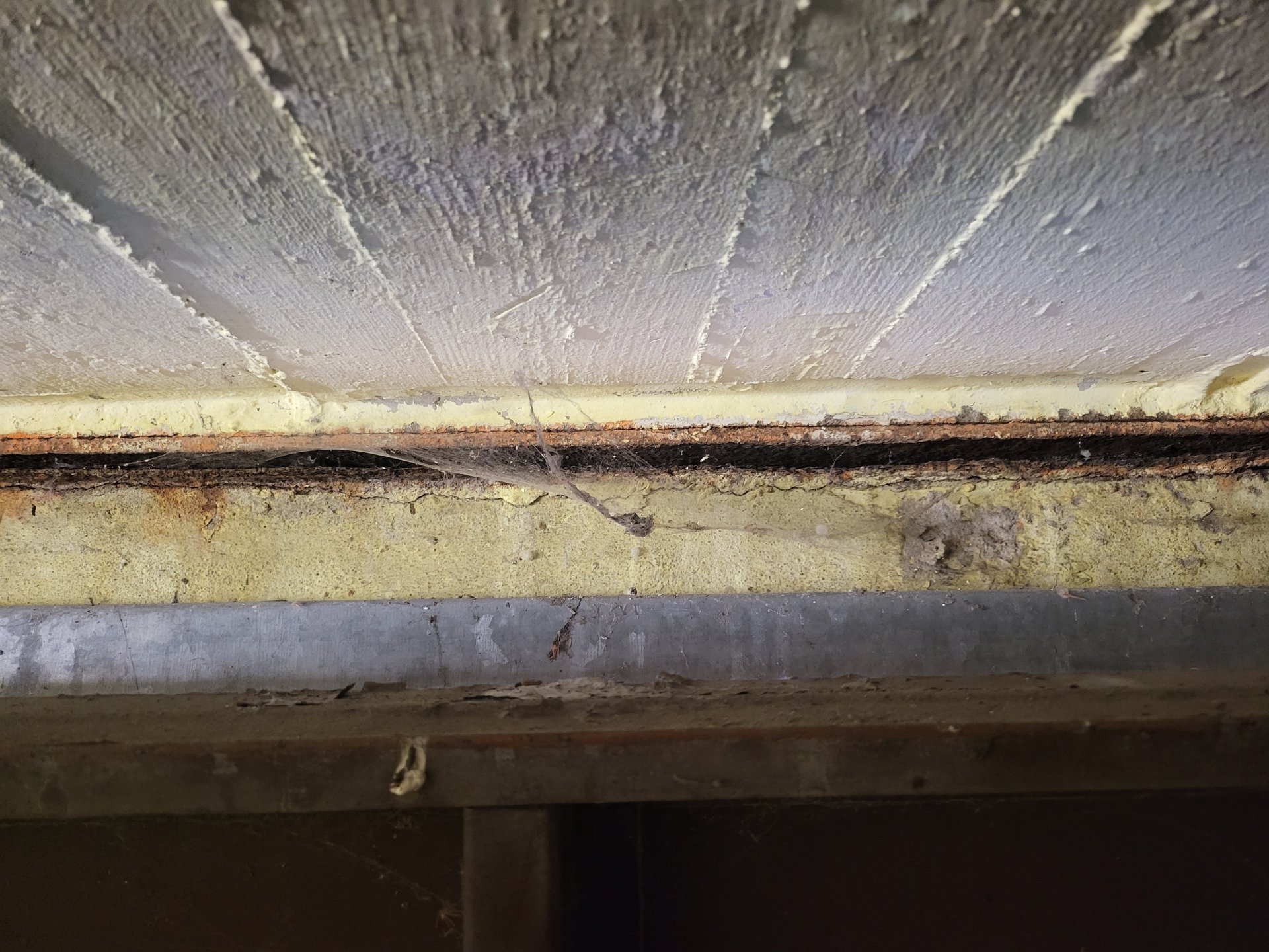

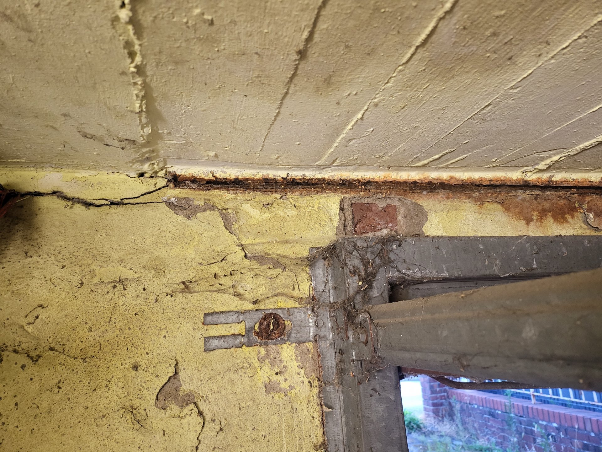

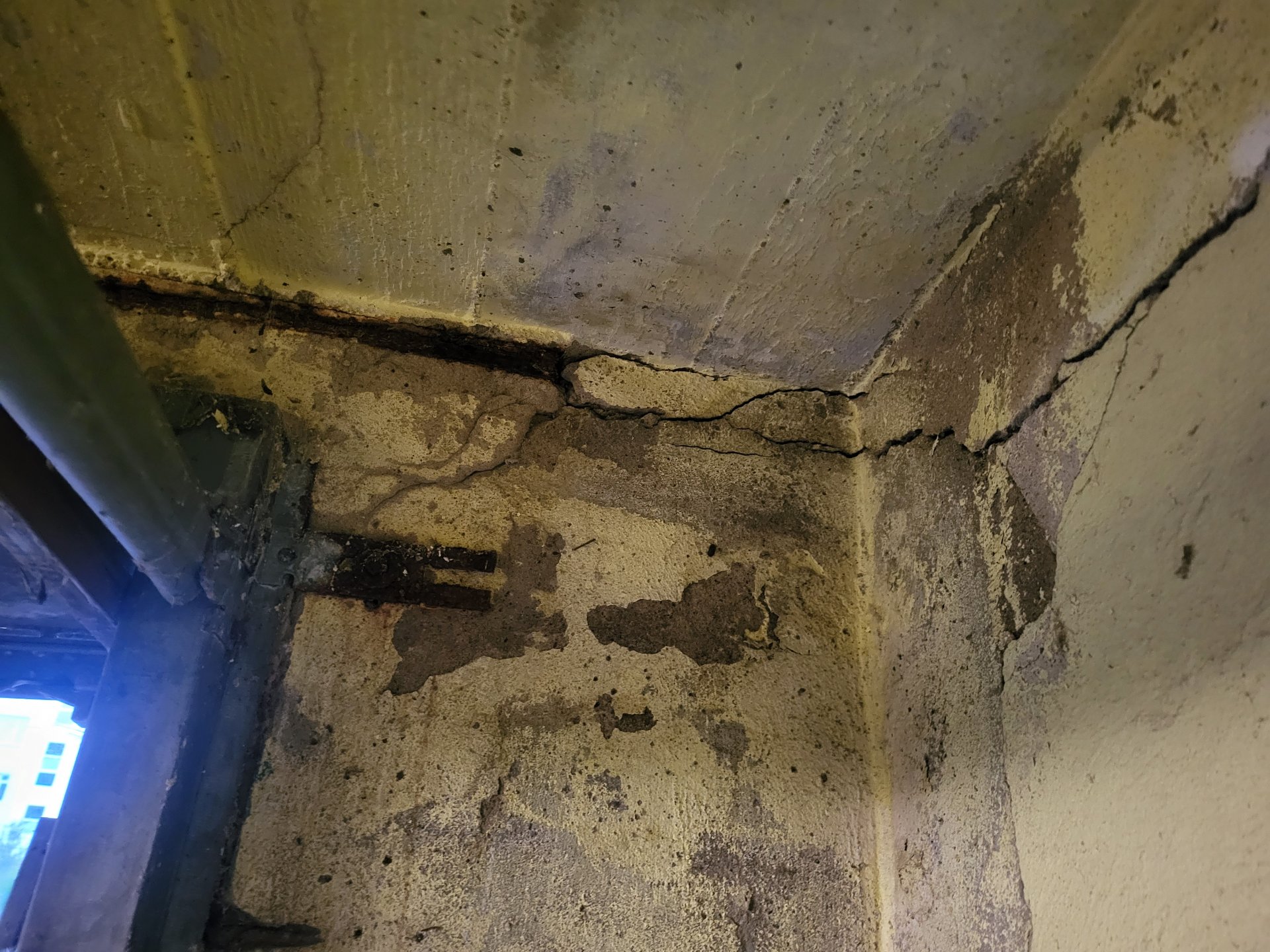

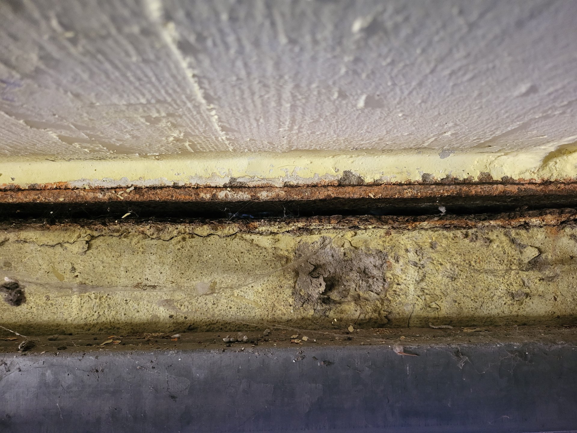

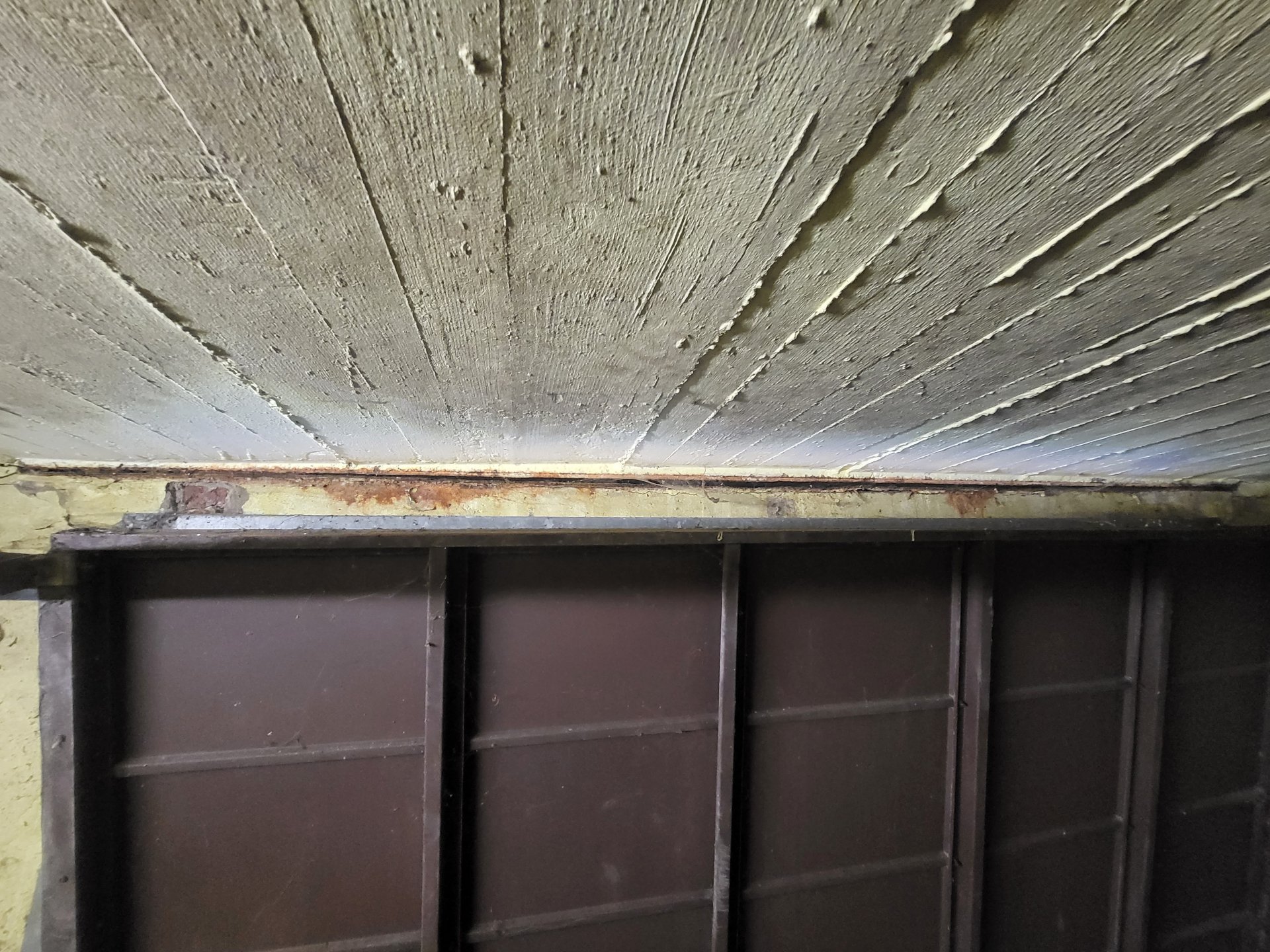

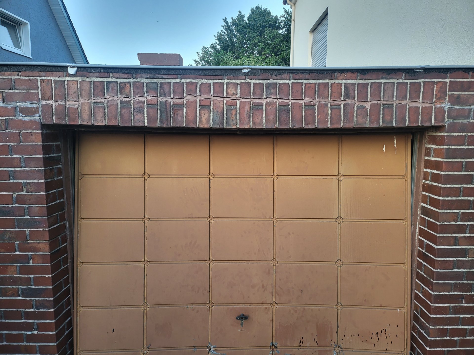

    Guten Tag,
    an meinen Altbau (BJ 1938) ist eine Garage angebaut. Der Sturz hängt merklich durch und in den Ziegeln geht ein großer Riss über die gesamte Breite über dem Garagentor. Der Riss scheint mit Silikon abgedichtet worden zu sein.
    Von Innen sieht man einen etwas rostigen Stahlträger und ebenfalls einige Risse an den Seiten. Über dem Garagentor scheint sich das Mauerwerk unter dem Stahlträger von diesem gelöst zu haben.
    Meine Fragen wären nun folgende:
    - Muss bzw. kann der rostige Stahlträger ausgetauscht werden oder ist es normal, dass dieser oberflächlich Rost ansetzt.
    - Es scheint so, als ob sich "nur" das Mauerwerk unter dem Stahlträger durchbiegt. Muss bzw. kann das ausgetauscht werden?
    - Ist durch den Schaden die Statik der gesamten Garage beeinträchtigt?
    Ich weiß, dass so etwas aus der Ferne natürlich schwer zu beurteilen ist, aber für ein paar Einschätzung wäre ich trotzdem dankbar.
    Hier ein paar Bilder von meiner Garage:
    20230706_213542.jpg 20230706_213612.jpg 20230706_213622.jpg 20230706_213657.jpg 20230706_213703.jpg 20230706_213714.jpg
    Viele Grüße!

    Da sind einige Mängel sichtbar. So dehnt sich die Betondecke bei Erwärmung aus und bildet einen Riß mit dem tragenden Mauerwerk.
    Korrekt wäre ein Betonbalken auf dem Mauerwerk zu betonieren und die Betondecke mit einer Gleitfolie darauf abzulegen. Man könnte diese Ausdehnung mindern, wenn man eine Dämmung auf der Betondecke aufbringt. Aber da sollte man schon klotzen und sich nicht mit 5 oder 10 cm Dämmung unter der Abdichtung zufrieden geben.
    Die Alternative wäre ein Abriß der Betondecke und ein korrekter Aufbau einschließlich einer Fuge zwischen Decke und Balken.
    Den Stahlträger über dem Tor würde ich durch einen tragenden Betonsturz mit vermutlich so bei 4 bis 6 Stahlstäbe mit 14 mm Durchmesser und etwa 20 Bügel aus 6 mm Baustahl ausführen. Da ist jetzt nichts gerechnet. Vor der Ausführung muß da noch eine Rechnung erfolgen!!
    Wenn der Stahl mit 2 bis 3 cm Beton überdeckt wird und der Beton gut gerüttelt ist, hält das fast ewig.

    was soll man dazu sagen, das Schadenbild gibt
    es 1000ende Male in Deutschland !
    Betondecke ohne Ringanker und Gleitlager
    direkt auf dem Mauerwerk und Wassereintritt
    Wegen ungenügender Abdeckung und
    defekter Schweißbahn/Dachabdichtung.
    Und ja! Irgendwann fallen die Steine im
    Bereich Sturtz und Korrodierter Schiene
    herunter!
    Grüße
    Michael
    Twins1TTV gefällt das.
  4. BaUT
    9.496
    5.977
    Ja scheint so, als ob der Deckenrand (Dachrand) oberhalb des Tores stabil ist und nur der darunter befindliche Stahlträger "abkackt".
    Würde an deiner Stelle mittelfristig (nächste 3-5 Jahre) mal über eine Sanierung nachdenken bevor außen die ersten Verblender abfallen.
    Die Risse in den Ecken innen sehen nicht gut aus. Du solltest deshalb mal einen Bauingenieur drauf gucken lassen und die Sanierung nicht selbst machen sondern von einer Fachfirma ausführen lassen (Deckenrand mit Drehsteifen sichern, ... .
    Wenn das nur Oberflächenrost ist, ist das mMn unbedenklich.
    Mich wundert es, das die zerbrochenen Ziegel nicht schon runter gefallen sind.
    MMn sollte die Betondecke das Bauwerk zusammen halten. Die gebrochenen Ziegel haben einen Bogen gebildet, der nach Aussen drückt. Wenn diese Ziegel entfernt werden sollte die Gefahr gebannt sein.
    Da hast Du Recht.
    Lass das unbedingt von einem Fachmann vor Ort anschauen. Die gebrochenen Ziegel können jeder Zeit runter fallen. Bitte den Bereich absichern. Garage nicht mehr benutzen.
    Ich würde dringend zu einer Reparatur raten.
    Den Schaden kann man erst beurteilen, wenn die zerbrochenen Ziegel und am Stahltraeger der Rost entfernt wurde.
    Du kannst ja mal eine Richtlatte unter die Decke halten um zu sehen ob die Betondecke sich auch durchgebogen hat.
