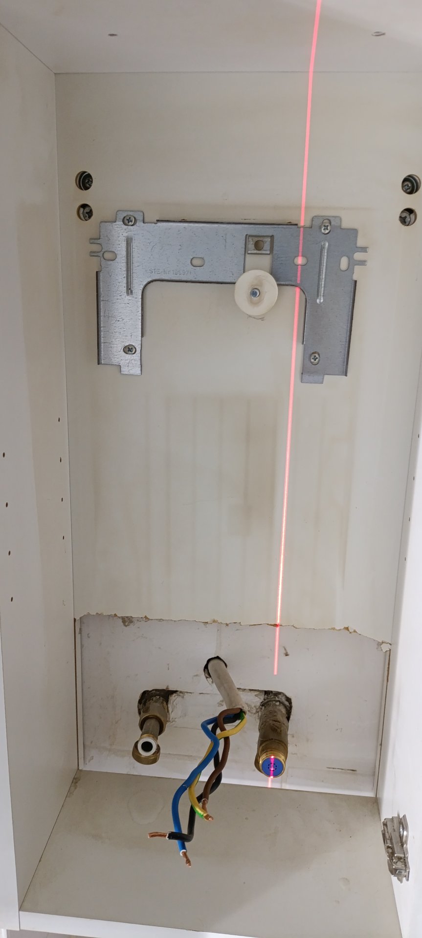

    ich habe gerade ein Haus gekauft. Wir versuchen gerade, das Bad im OG leer zu räumen, da es umgestaltet werden soll. Der Durchlauferhitzer (Stiebel) hängt in einem noch verbliebenen Hängeschrank. Der Schrank ist (wie üblich) mit Haken und verstellbaren Aufhängern an der Wand befestigt, der DLE allerdings nicht an der Wand, sondern an der Rückwand des Schranks, die nur im unteren Drittel im Bereich der Strom- und Wasseranschlüsse ausgeklinkt wurde. Den Schrank kann ich daher nicht einfach abnehmen. Um den Schrank zu entfernen muss ich m.E. zuerst den Durchlauferhitzer abnehmen. Das traue ich mir zu (und habe auch schonmal einen DLE gewechselt). Vorab überlege ich aber, dass es gewährleistet sein muss, dass ich nach der Aktion die Wasserversorgung im Haus wiederherstellen muss. Die dann freiliegenden Wasserleitungen des DLE müssen also Druckdicht verschlossen werden. Ich habe bereits 1/2" Kappen mit Dichtung besorgt. Am Kaltwasserzulauf befindet sich m.E. ein 3-Wege-Kugelabsperrventil, das so auch in der Anleitung beschrieben ist.
    Frage 1: Wie ist das 3-Wege-Ventil zu schließen? Es sieht so aus, als könne man oben mit einem 10er Schlüssel o.ä. ansetzen (und dann 90° drehen). Ich kanns noch nicht genau sagen, da es noch recht verbaut ist.
    Frage 2: Durch die Montage an der Schrankrückwand ist der Versatz zur Wand ca. 2cm. Wenn der Schrank dann Weg ist soll der DLE natürlich wieder aufgehängt werden. Dazu würde ich (sofern im Schrank vorhanden) die Montageschiene an der Wand befestigen, der DLE hätte dann aber die 2cm Versatz weniger Abstand zur Wand und dementsprechend auch zu den Wasserleitungen. Wisst ihr, ob dieser Versatz ohne weitere Eingriffe überwindbar, also der DLE-Anschluss ein bisschen flexibel ist? Oder muss eine Anpassung der Wasserleitungen erfolgen?
    Frage 3: Falls bei Frage 2 "Wasserleitungen anpassen" resultiert würde ich ggf. eine Multiplexplatte o.ä. in Versatzstärke anfertigen, die ich dann als "Schrankrückwandersatz" zwischen DLE und Wand befestige. Ist das eine denkbare Lösung oder spricht da was gegen?
    Vielen Dank für eure Meinungen - Ich bin gespannt.
    Viele Grüße
    Matthias

    Sorry wenn ich da zu praktisch denke, aber warum nicht einfach die Schrankrückwand um den DLE herum großzügig wegschneiden und den Schrank nach vorne wegziehen ? Für eine spätere Montage könnte doch auch einfach eine "Rückwand" an der Wand um den DLE herum angebracht werden, wenn es nur um die Optik geht.
    Andersrum, wenn du schon alles abbaust, dann gehört der Schrank einfach nur entfernt und danach dort KEIN Schrank mehr montiert sondern nur etwas unter oder neben dem DLE....
    Da legst du einfach ein Stück 2cm dickes Holz oder ähnliches unter.

    gehe mal sicherheitshalber davon aus, dass er das NICHT ist.
    Es spricht aber nichts dagegen, den DLE mit einer geeigneten Konstruktion wieder an exakt genau die gleiche Position (relativ zu den Wasserrohren) zu hängen.
    Da brauchst du auch keine Stopfen o.ä., sondern nur ein Kantholz und eine Handhobel, mit der du das Holz auf genau das benötigte Maß bringst. Das dübelst du an die Wand und hängst den DLE da dran. Und schon hast du wieder warmes Wasser.

    Zur Sicherheit: das ist ein Hängeschrank, der etwa auf Knie-Höhe hängt, Maße etwa 60 cm hoch und 30 cm breit. Der Schrank passt so gerade um den DLE herum. Recht hast du natürlich, dass ich ohne Schrank drumherum wesentlich mehr Platz für die Arbeiten habe. Ich hab mir das so gedacht: Strom schalte ich nur für den Durchlauferhitzer ab, der ist ja separat abgesichert. Dann die Kunststoff-Abdeckung runter, Strom und Wasser vom Gerät trennen, dann das eigentliche Gerät von der Montageschiene, dann den Schrank ab und die Montageschiene aus der Schrankrückwand lösen.

    Der DLE hängt mit 2 bzw. 4 Schrauben an der Wand und sicher nicht nur an der Papprückwand des Schrankes.
    1. Bedienungsanleitung und Montageanleitung des DLE aus dem Netz ziehen und durchblättern.
    2. alle Sicherung(en) raus. Bei größeren DLE sind es 3!!!
    3. Verkleidung des DLE demontieren.
    4. Nachgucken.
    5. Fotos davon machen und hier einstellen.

    Servus, ich hab nachgesehen (und das Thema erledigt, weil Gerät demontiert): Wie ich sagte hängt der DLE im Schrank.
    Jetzt gehe ich davon aus, den Versatz (Schrankrückwand zur Wand) von ca. 20-25mm mit einem hinterlegten Holz o.ä. auszugleichen. ich würd das vollflächig hinter den DLE setzen und die Strom- bzw. Wasseranschlüsse ausschneiden, spricht da was gegen?

    Nö, es reicht aber auch einfach das auf dem Foto ersichtliche Halteblech zu unterfüttern, das ist doch der einzige Bereich, in dem der DLE Kontakt zur Wand hat...

    Gerade nochmal genau geschaut: da sind doch bündig Wandscheiben eingebaut. Würde mich arg wundern, wenn da nicht 25mm Distanzen eingebaut wären, die man einfach raus nehmen kann und damit den DLE wandbündig setzen könnte...

    Ich hab's jetzt so erledigt, wie oben von Chris und Simon beschrieben: Distanzen ausgebaut (35mm) und gegen 30mm getauscht. Diese sind ca. zweieinhalb bis drei Gewindegänge in die Wandscheiben eingeschraubt und erreichen so die geforderten 12mm Versatz zu den Fliesen für die Installation des DLE. Dichtheit scheint OK.
