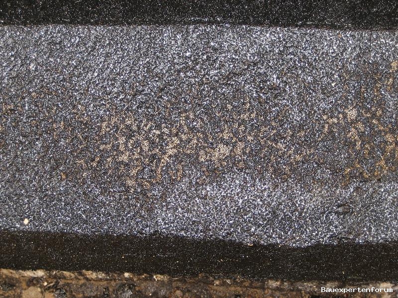

    Hallo und danke für die ersten Antworten!
    Was ist eine Referenzprobe? (Ein Bereich den man aufschneidet um die Schichtdicke zu überprüfen?)
    Die Bitumendickbeschichtung ist trocken gewesen!
    Sie ist in zwei Arbeitsgängen aufgetragen worden und ich denke sie ist 3mm dick. Aber wie kontrolliert man die Dicke ohne die durchgehende Schicht zu zerstören.

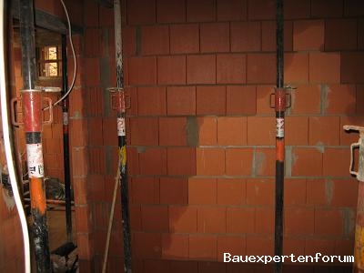

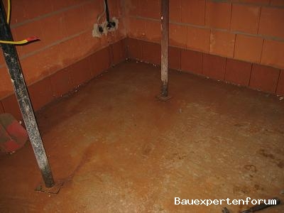

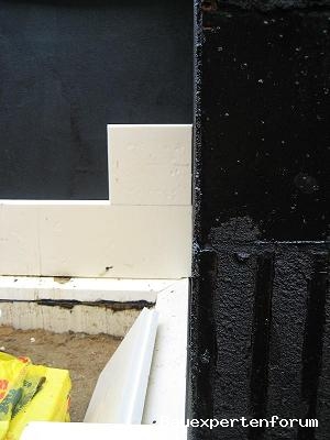

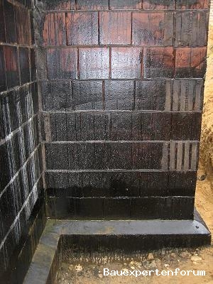

    Anbei noch ein paar Fotos von den Wänden innen und außen!

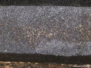

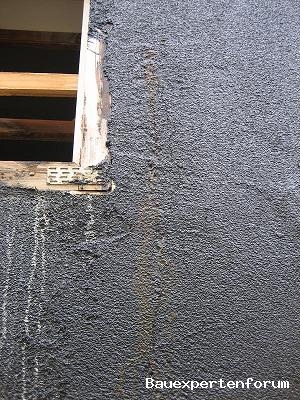

    Bild 1: Keine Hohlkehle
    Bild 2:sieht aus wie Wasserläufer in nicht ganz hartem Zustand
    Bild 3: wie 2.
    Bild 4. Wo ist denn auf den Kopfseiten der Steine eine Schicht ? Da guckt der Stein raus
    Bild 5: Wenn von hinten Rückfeuchtung stattfindet muss ein Rückfeuchtungsschutz hin.
    Referenzprobe wäre ein Ziegel ähnlich bestand, ebenso beschichten und in der BAugrube lagern. Wenn keine angelegt ist kann man auch einen Keilschnitt im Bestand machen.

    Bild1: Der Überstand ist nach unten abgeschrägt worden. Gibt es Nachteile gegenüber der üblichen runden Bierflaschenhohlkehle?
    Bild2/3: Wie kann man die Wasserläufer ausbessern?
    Bild4: Bis da ist der BU noch nicht herum!
    Bild5: Die Wände sind alle vorbereitet wie Bild1 (Grundierung und im Sockelbereich + 1,5 Steinreihe Dichtschlämme)

    Das stimmt, die Keilabschrägung ist sehr dick beschichtet worden.
    An einigen Stellen ist sie noch sehr weich und an zwei drei Stellen sieht
    der Überstand so aus wie auf dem Bild.
    Trocknet der Überstand auch wenn die Isolierung punktweise aufgeklebt wird?

    Man könnte auf dem Bils aus #10 glauben die zementöse Schräge erkennen zu können.
    Das wäre dan natürlich schon mal gaaaaaaanz schlecht.

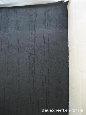

    [​IMG][​IMG][​IMG][​IMG]
    Hier nochmal die Bilder in etwas kleinerer Form!
    Ich glaube nicht das etwas versteckt werden soll! Der Bauunternehmer (2Mannunternehmen) möchte den Keller fertigstellen.
    Aber ich werde ihn auffordern die Isolierung nur auf getrocknete Schichten zu kleben! Trocknet die Dickbeschichtung noch unter der Isolierung?

    Es gibt mittlerweile Hohlkehlkehlen für sowas. Oben auf Bild 4 sehe ich immer noch keine Schicht auf den Kopfseiten der Steine. Auf Bild aus btr. 10 könnte eine Ansammlung von Füllstoffen sein? Obs trocken ist? Keilschnittprobe....

    [​IMG][​IMG]
    Danke für eure Beiträge, aber wie würdet ihr mit den nassen Wände verfahren?
    Das Auftragen der Dickbeschichtung stoppen und Bau stilllegen.
    Den Bau lüften um die Feuchtigkeit herauszubekommen und danach weitermachen.
    Dichtschlämme von innen auf die unterste Steinschicht auftragen um zu verhindern, dass diese weiter Feuchtigkeit zieht?
    Wie hoch ist die Gefahr das die Feuchtigkeit hinter die vorhandene Bitumenschicht kommt und dort verdamft, sich Wasser bzw. Luftblasen bilden und die ganze Beschichtung undicht ist?
    Thomas
