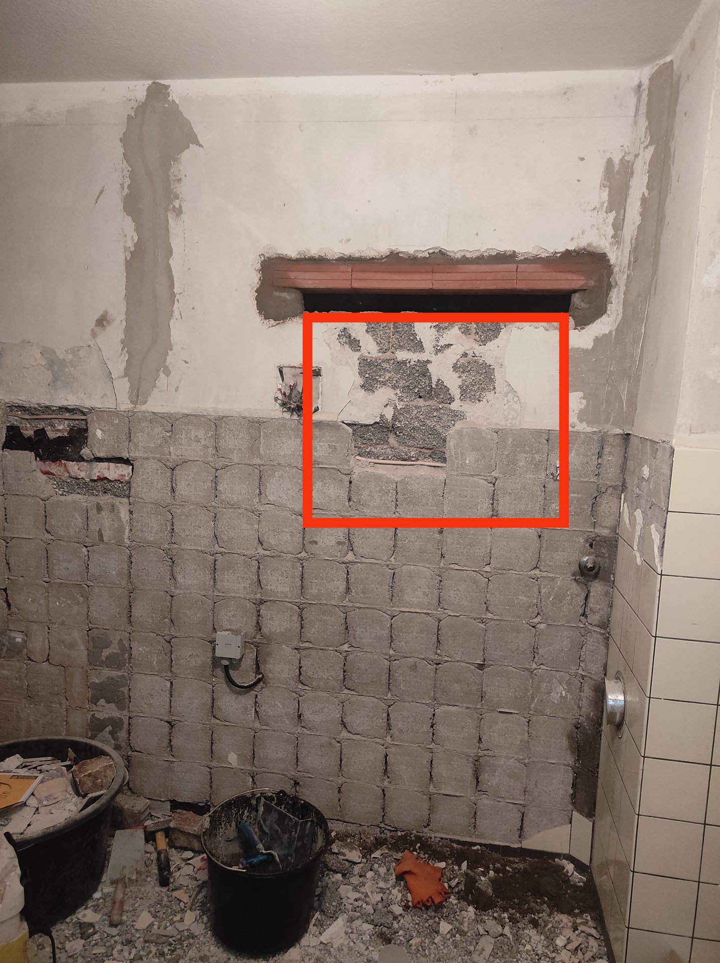

    aktuell baue ich bei uns im Haus um. Von der zukünftigen Küche soll eine Durchreiche zum zukünftigen Esszimmer entstehen.
    Zur Wand. Ich wohne in einem Fachwerkhaus BJ. 1928. Die Fachwerkgefache sind mit Bimssteinen ausgemauert. Die Holzbalken sind in guten Zustand und haben keinen Holzwurmbefall o.ä. . Die Wand an der ich arbeite hat nur 10 cm Stärke.
    Am folgenden Bild kann man erkennen, wie die Durchreiche später aussehen soll. Den Sturz habe ich schon verbaut.

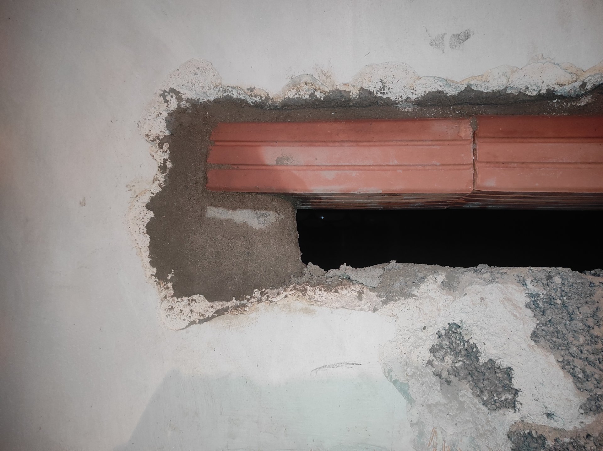

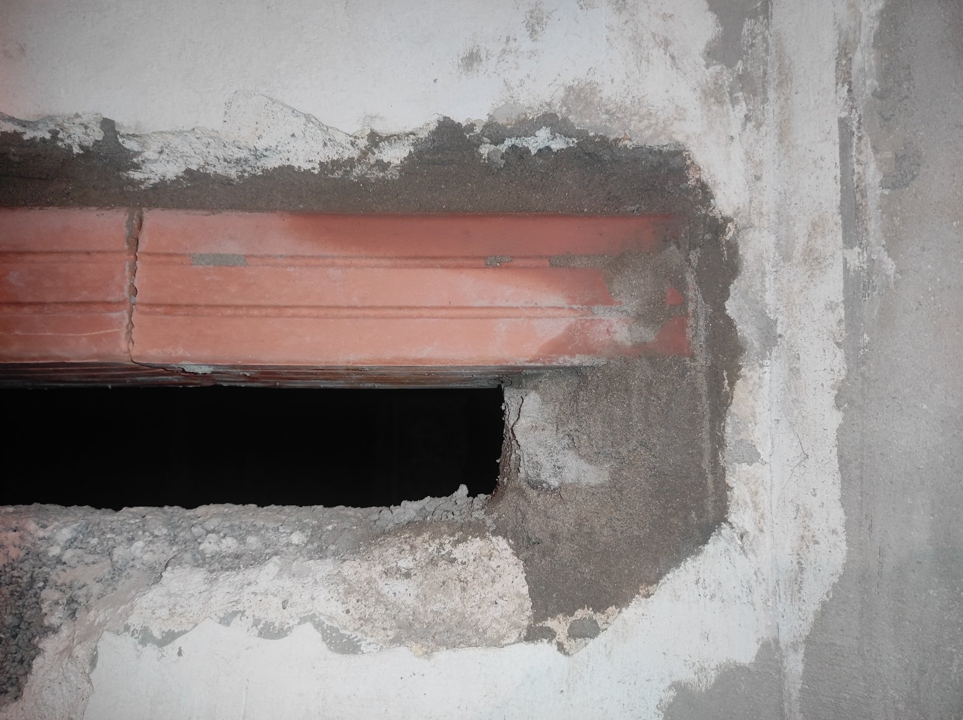

    Verbaut habe ich einen 100 cm Fensterziegelsturz. Diesen habe ich mit Betonsteinen unterlegt und mit Maurermörtel eingespeißt bzw. so gut es ging ausgefugt.
    Im Fachwerkforum meinte einer jetzt, die Auflagefläche sei viel zu klein und alles sei Murks bla, da Bimsstein nicht punktuell belastet werden darf und ich hätte statt Maurermörtel, Quellmörter nehmen müssen. Das mit der Auflagefläche ergibt Sinn. Leider antwortet da nun keiner mehr.
    Daher die Frage hier im Forum zum weiteren Vorgehen. Erst noch zwei Bilder. Von der Auflage:
    Soll ich den Sturz nochmal rausmachen und einen Größeren verbauen, sodass die Auflagefläche größer ist oder einfach nach innen zwei weitere Betonssteine drunter setzen, so dass das Fenster kleiner wird?
    Im nächsten Schritt will ich mit einem großer Winkelschleifer und Trennscheibe das Innere heraustrennen und die Bimssteine schön verputzten. Wie würdet ihr vorgehen?

    Mittlerweile haben mir im anderen Forum zwei geschrieben. Vorgegeben sei nach Norm eine Auflagefläche von 12,5 cm. Ich habe 9 cm. Da es ja eine Fachwerkwand ist und kaum Last aufliegt, reicht es so auch aus. Vor allem da die Durchreiche auch ziemlich klein wird. Der Bimsstein ist stabil genug. Ich denke, wenn ich alles gut verputzen, schafft es nochmal an zusätzlicher Stabilität

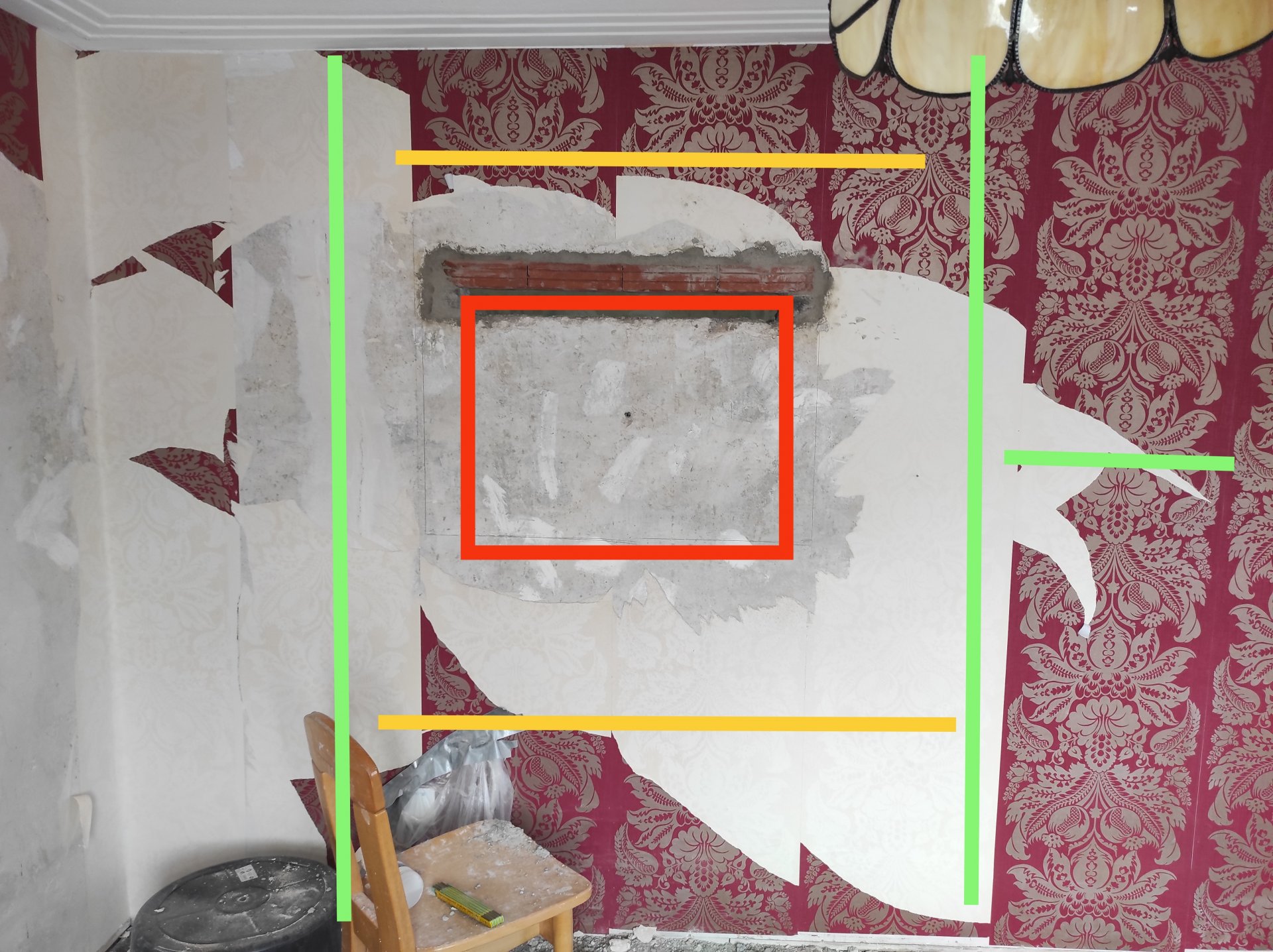

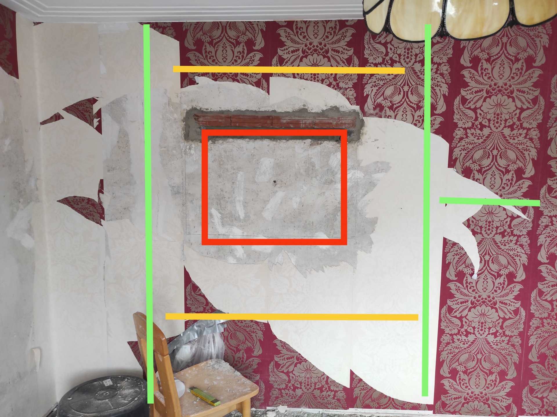

    Hier noch ein Bild. Die grünen Balken sind da und in gutem Zustand. Von dem gelben bin ich zu 90% sicher das sie da sind. Rot ist der geplante Durchbruch
  11. #11 ProfiPfusch, 13.08.2024
    ProfiPfusch
    ProfiPfusch
    17.01.2022
    105
    31
    Ingenieur für Energietechnik
    Essen
    Wenn's eh eine Fachwerkwand ist hätte ich das ganze mit Holzbalken umlaufend gelöst und den Rest mit Bims/Porenbeton zugemacht. So wie's ist wird's aber ziemlich sicher aber auch halten.
