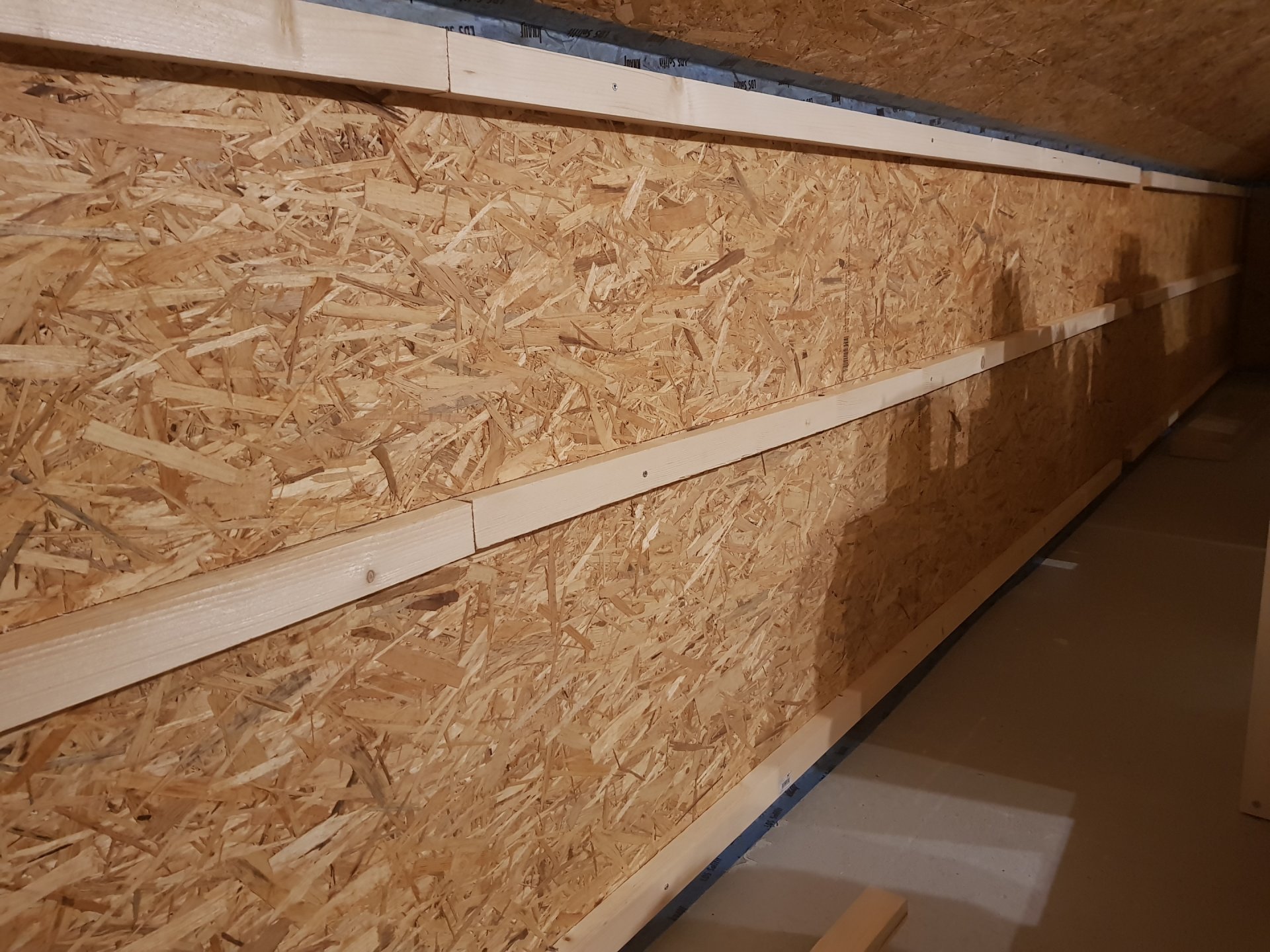

    ich plane auf meinem Dachboden Gipskartonplatten auf die vorhandenen OSB Platten anzubringen, welche bislang eine Dampbremse bilden. Hierzu habe ich Latten angebracht, damit ich eine Installationsebene erhalte.
    Wie verhält es sich, wenn man bei der Anbringung der Holzlatten die OSB Platten, welche eine Dampfbremse bilden, durchschraubt? Sind diese Stellen dann noch Diffusionsdicht und besteht die Gefahr von Kältebrücken und ggf. Schimmel?
    Bei dem Dachboden handelt es sich um einen nichtbeheizten aber gedämmten Raum mit Glaswolldämmung direkt hinter den OSB Platten.
    Ich würde mich sehr über eure Tipps und Erfahrungen freuen.

    Die Schrauben stellen kein Problem dar.
    Die Tatsache dass ein nicht beheizter Raum mit Gk Platten beplankt wird, verursacht schon eher Stirnrunzeln.

    Also deine Dampfbremse ist nicht die OSB Platte sondern deine Folie von Knauf dahinter.
    Du brauchst keine weitere Folie anbringen die Latten würde ich aber dort schrauben wo die OSB Platten auch festgeschraubt wurden und nicht mittendrin.

    Das ist keine Folie sondern ein Klebeband um die Stöße der OSB Platten zu verkleben.
    Der Luftfeuchtigkeitsgehalt ist doch nicht zu hoch. Zwischen 40-60% ist optimal.

    Eine OSB Platte ist als Dampfbremse geeignet, die Meinungen gehen bei den Herstellern auseinander. Manche berichten von Werten um 200m oder auch nur 50m. Realistisch sind eher Werte um 80-100m.

    So wie Sven das geschrieben hat, soll das Klebeband die OSB Fugen diffusionsdicht halten. (Hinter den OSB Platten gibt es keine Folie)
    Damit dürfte von außen also keine Feuchtigkeit eindringen, was mein Hygrometer sichtlich unter Beweis stellt. Natürlich hoffe ich dass das auch noch in ein paar Jahren der Fall ist und nach Anbringung der GK Platten in der Installationseben sich keine Feuchtigkeit aufstaut.

    Statt Gipskartonplatten würde ich Gipsfaserplatten verwenden, die auch für nicht direkt beregnete Außenbereiche zugelassen sind.
    Die Sd-Werte von OSB-Platten sind sehr unterschiedlich und abhängig vom jeweiligen Hersteller, der Plattendicke und Sorte,
    zudem wie bei Massivholz von der jeweiligen Plattenfeuchtigkeit.
    Folien sind auf Dauer kaum zuverlässiger als OSB-Platten, die meist auch zur Stabilisierung oder Aussteifung eingesetzt werden. Bei höherer Feuchtigkeit sollten ohnehin besser OSB III- Platten eingesetzt werden.
    Schrauben stellen kein Problem dar bezüglich Luftdichtigkeit oder Diffusion.

    Da hast du etwas falsch verstanden. Die Dampfbremse dient dazu die Feuchtigkeit Raumseitig zurückzuhalten. Dringt die Luftfeuchte schneller in die Dämmung als wie sie nach Außen hin abtransportiert werden kann, staut sich die Feuchtigkeit bei kalten Außentemperaturen in der Dämmung. Die Folge sind eine verringerte Dämmwirkung und Schimmelprobleme.

    eine OSB Platte muss mind. 15 mm dick sein um als DB zu gelten, aber wo bitte seht ihr ein Klebeband an der OSB?
    Ich seh nur Stöße, ausser am Übergang Drempel / Schräge
