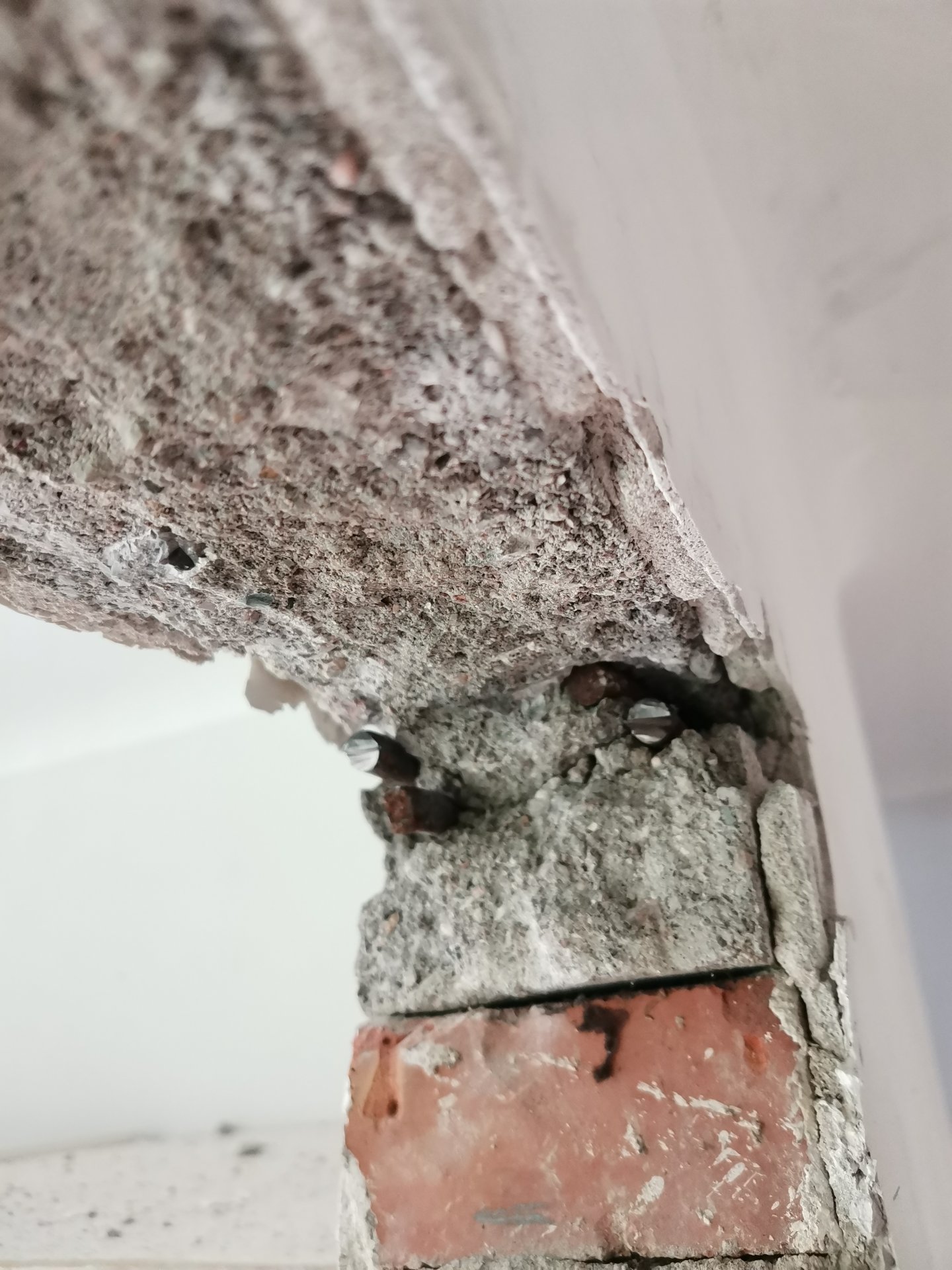

    Nachdem ich bei einer anderen Frage (zu ganz anderen Gewerken) hier im Forum als totaler Laie gute Hilfe bekommen habe, hoffe ich darauf nun nochmal.

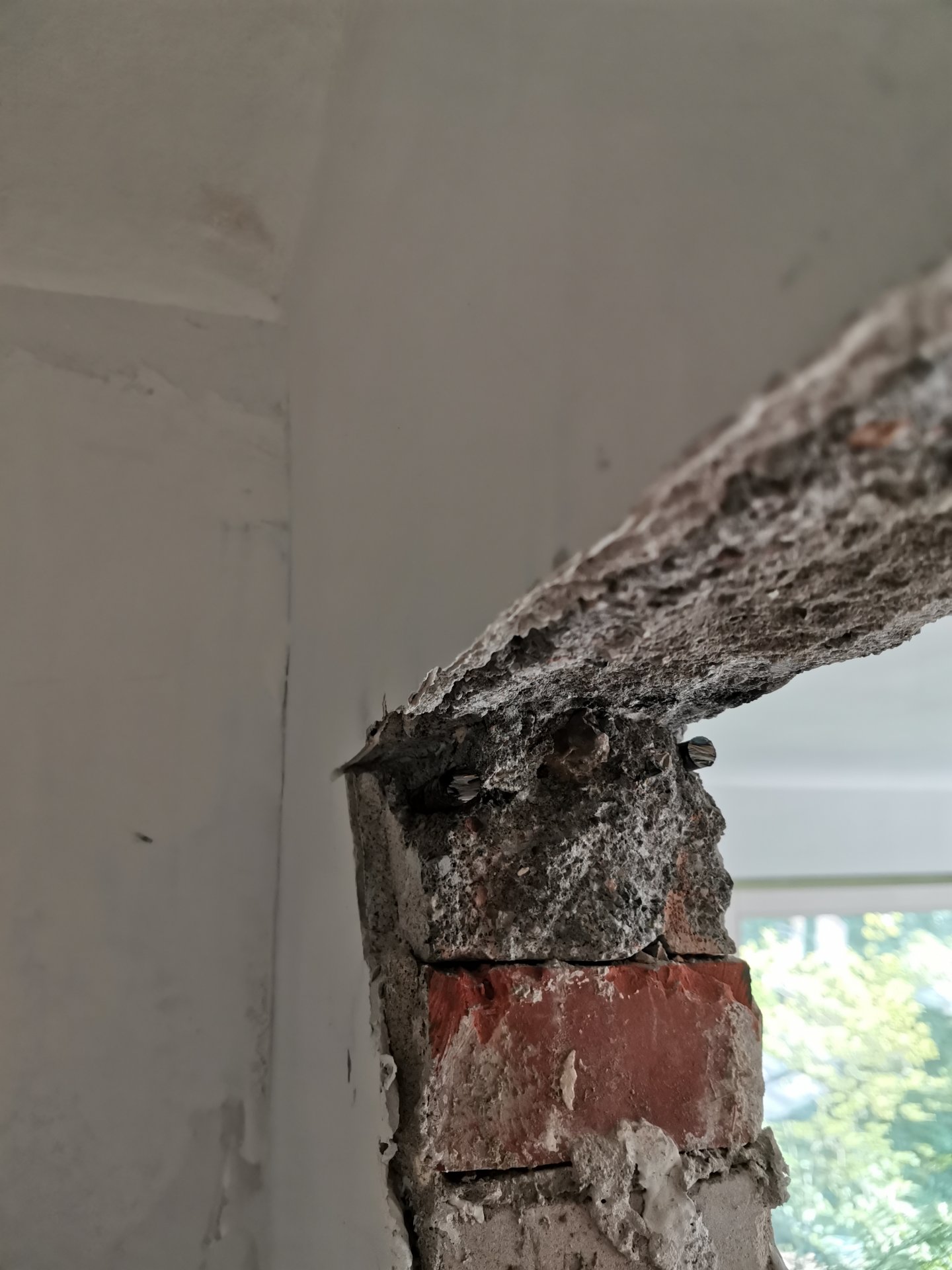

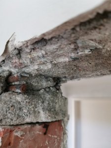

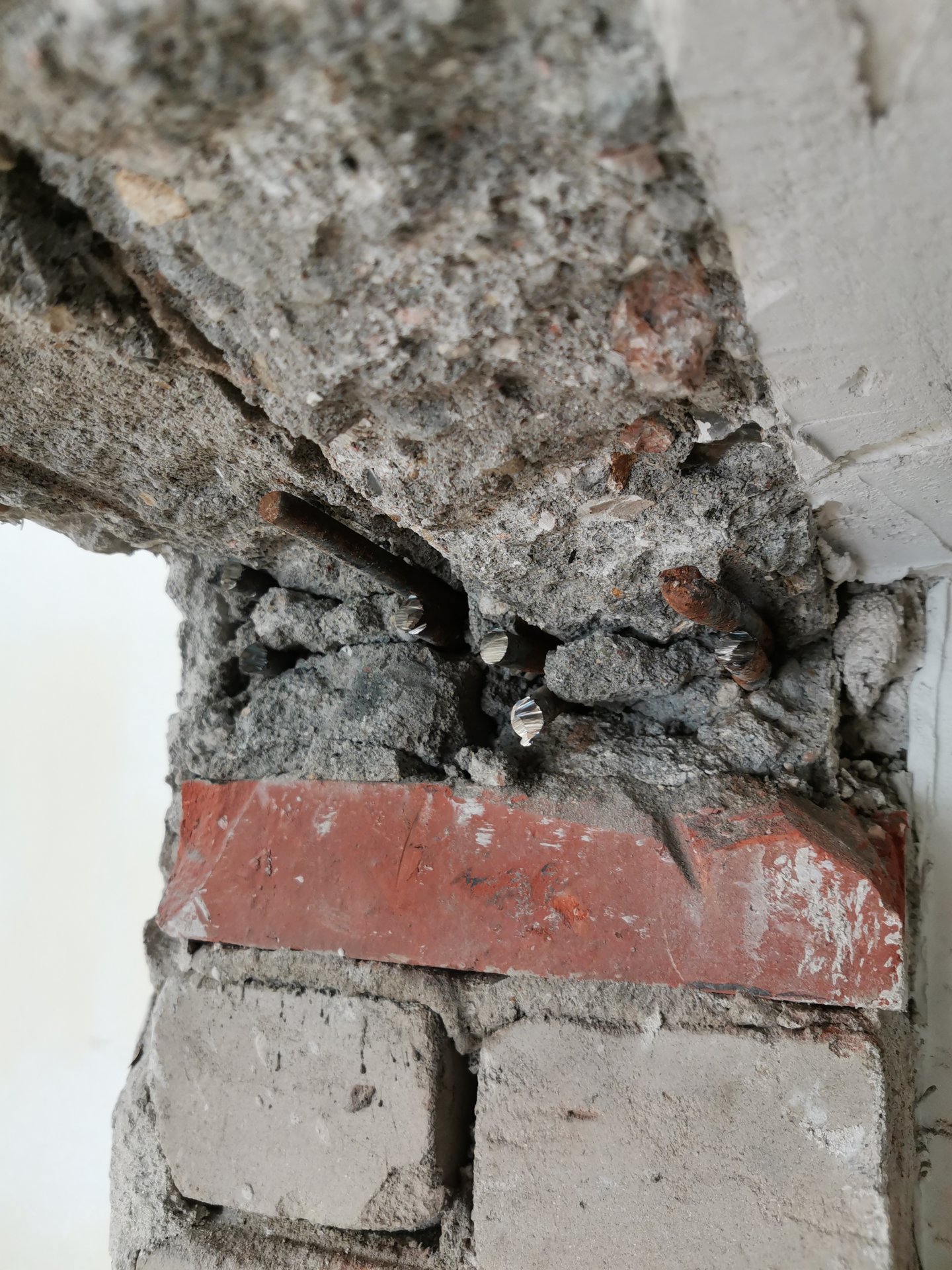

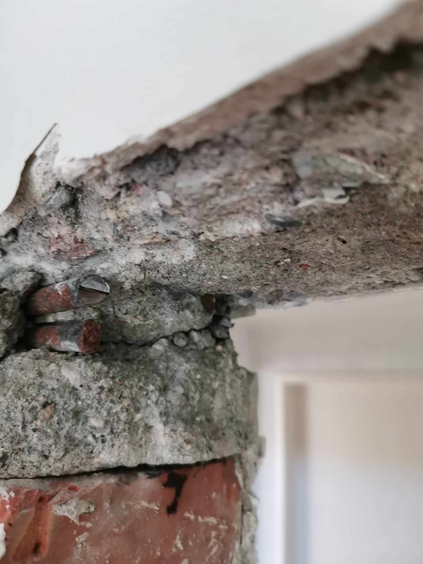

    Der Auftrag war, zwei Türstürze zu erhöhen. Das hat der Handwerker gemacht. Wie ich vor Ort nun gesehen habe ist er dabei auf die im Bild ersichtlichen Stäbe (vermutlich Eisenstahl?) gestoßen und hat diese einfach durchgeschnitten. Kein Problem seiner Aussage nach.
    Ich frage mich nun natürlich ob das stimmt, völlig grundlos wurden die wohl kaum verbaut. Allerdings sind die so dünn/wenige, dass ich (Laie) auch nicht direkt fürchten würde, dass die statisch relevant sind. Teilweise sind die Schnitte auch offensichtlich schon älter, das werden wir aber kaum nachvollziehen können.
    Kann mir jemand dabei helfen, das einzuordnen? Brauche ich einen Statiker?
    Vielen Dank!

    Ja und Nein , der Handwerker hat hier deine Zugbewehrung durchtrennt, nach der relativ ungeordneten Anordnung wurde hier monolithisch betoniert.
    Die Lösung besteht im Einbau von neuen Stürzen bewehrt , da hier im Bestand schon gemischt wurde entweder bewehrter Ziegelsturz oder Leichtbeton einbauen lassen , die entsprechenden Lagertiefen beachten und da nunmehr in der Höhe ein weiterer Abtrag nötig ist , sollte der Handwerker mit Vorsicht walten.

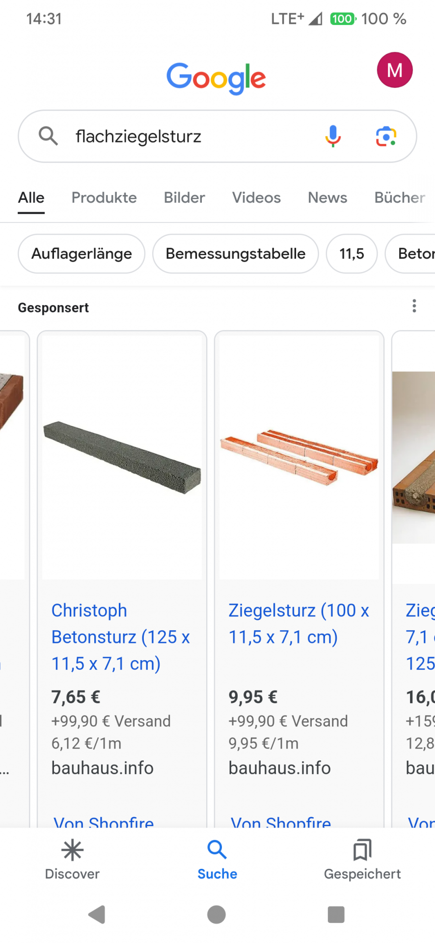

    Flachziegelsturz

    Vielleicht hätte der Auftrag eher klar und deutlich sein sollen neue Stürze höher zu verbauen und alte zu entfernen ?
    so ist der Sturz halt nur noch ein unbewehrter Betonklotz

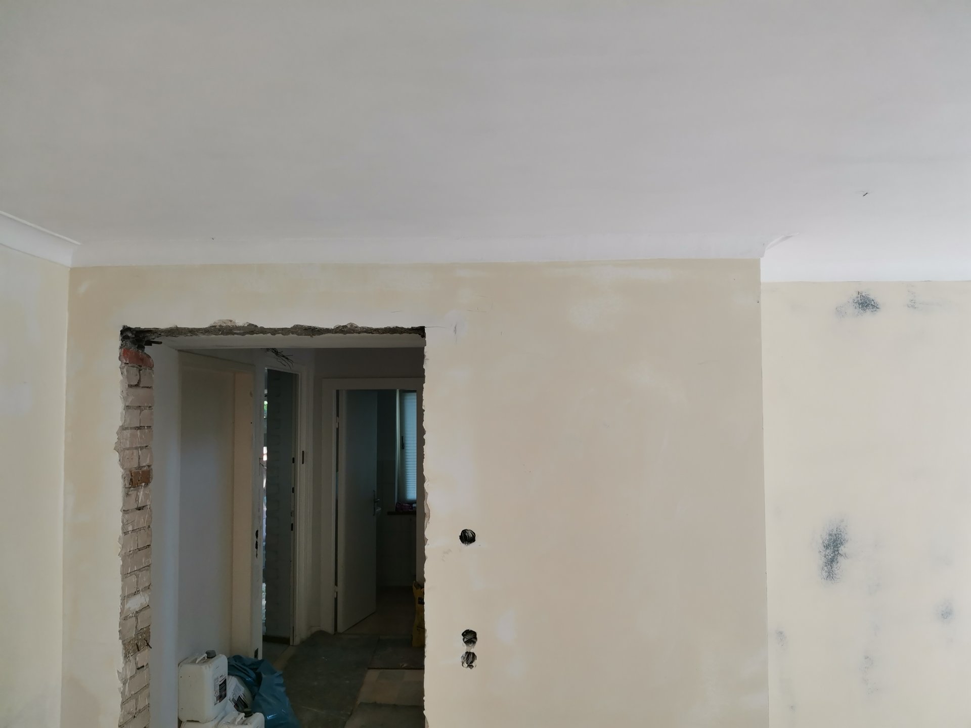

    Und völlig richtig, man hätte klarer formulieren müssen. Man zahlt viel Lehrgeld, wenn man so ein Projekt das erste Mal macht. Ich kläre aber auch nochmal, ob ich es vielleicht auch eifnach nur falsch verstanden habe (etwa dass es nicht schlimm ist, dass die Stränge durch sind, weil man darüber einen "normalen" Sturz einbauen kann).
    Es ist ein EFH.
    MaW, es braucht nun wieder einen "richtigen" Sturz in entsprechender Höhe, weil die Bewehrung vorher quasi der Sturz war (sorry für die aus Fachsicht sicher schlimmer Formulierung)? Dass die Bewehrung aber vorher ja über eine größere Länge gezogen gewesen sein dürfte, ist nicht unbedingt schlimm?

    Ich glaube nicht das hier ein umlaufender Unterzug übergreifend auf andere Wände vorhanden ist , insofern bei EFH im EG nehme ich an und älteres Baujahr ist nicht zwingend ein Übergreifen notwendig, messe einmal die Höhe zur Decke die verbleibt und seitlich bis zur nächsten Wand , insofern hier keine Außenwand betroffen ist , langen Flachstürze.

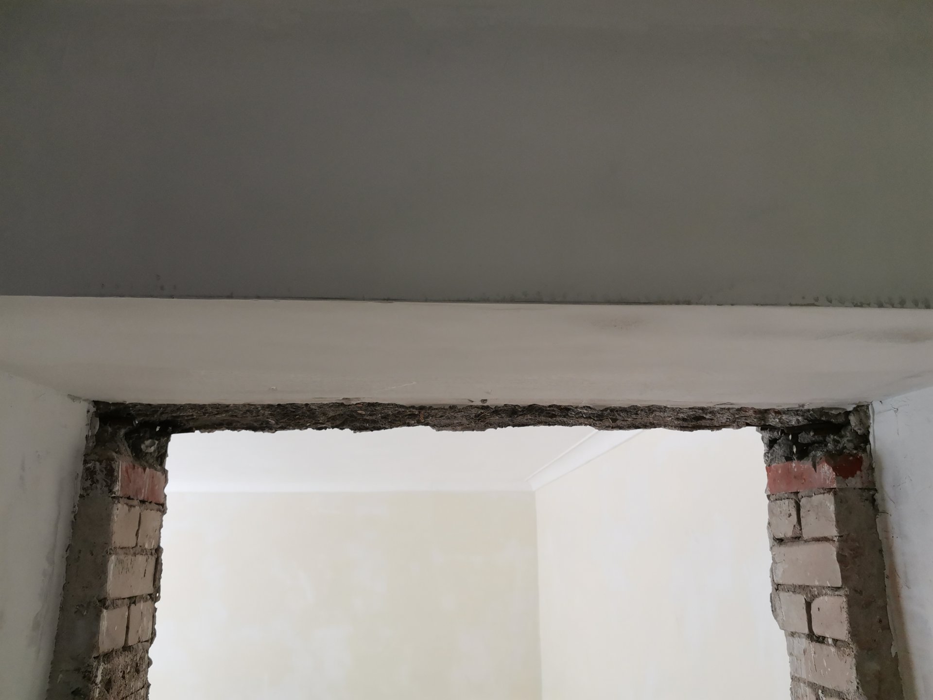

    Bei der einen Tür sind es tatsächlich nur 20cm bis zur Außenwand. Die Besonderheit ist allerdings, dass die Tür am Ende eines kleinen durchgangs liegt (s Bild anbei). Links ist der Kamin, dh die durchgehende Wand ist "vorne", wo der Sturz nicht war. Ich hatte eigentlich gehofft, dass der nun entfernte Teil nur dafür da war, die alte Türzarge zu halten. Dem war wohl nicht so. Durchgehend dürfte die Behrung aber nicht sein, denn die Wandseite geht nicht durch bis zur anderen Außenwand. Es ragt nur der kamin in den Raum
    Der Abstand zur Decke ist leider nicht zu hoch (jeweils knapp 30cm). Ein Sturz sollte aber hoffentlich noch reinpassen.
    Die andere Tür ist recht weit von der nächsten Außenwand entfernt.
    Alles etwas wild gebaut damals...
