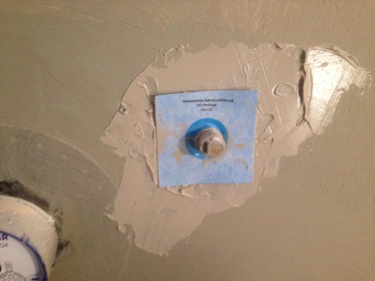

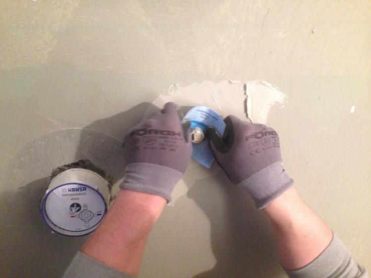

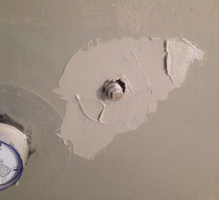

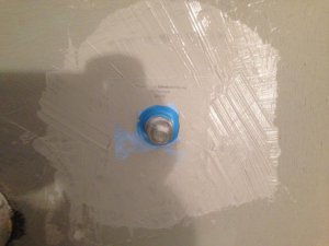

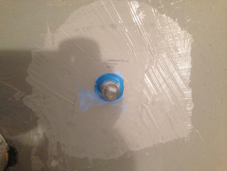

  16. #36 Gast943916, 08.01.2015
    Gast943916
    Gast943916 Gast
    hatte heute mal das Vergnügen einen Flisör beim abdichten zuzuschauen... 010.jpg 011.jpg 012.jpg 013.jpg
  17. #37 qrdaflkasjdf, 08.01.2015
    qrdaflkasjdf
    qrdaflkasjdf
    11.09.2014
    21
    Softwareentwickler
    Appenweier
    So sah es bei uns vom Prinzip her auch aus... nur halt nicht in den Nischen... :-(
  18. #38 andreas2906, 08.01.2015
    andreas2906
    andreas2906
    12.04.2012
    602
    IT-Systemelektroniker
    Dresden
    Nicht schlecht, aber noch Valenzen nach oben...
    In den Nischen müssen auch (Eck) Bänder verarbeitet werden.
  19. #39 Gast943916, 08.01.2015
    Gast943916
    Gast943916 Gast
    zur Ehrenrettung des Flisörs, er war noch nicht ganz fertig als ich ging
  20. #40 qrdaflkasjdf, 08.01.2015
    qrdaflkasjdf
    qrdaflkasjdf
    11.09.2014
    21
    Softwareentwickler
    Appenweier
    Das meinte ich mit "vom Prinzip her" Durchdringungen wurden so abgedichtet. In den Ecken entsprechende Innen- oder Außenecken und an den Kanten entsprechende Bänder... Nur halt nicht in den Nischen... Vor allem. Deshalb habe ich ja auch keinen Grund an seiner Qualifikation zu zweifeln. Die Abdichtung, die ich gesehen habe, sah, soweit ich das beurteilen kann gut aus... Außer die Bänder in den Nischen. Ich versteh nicht, warum er die weggelassen hat...
