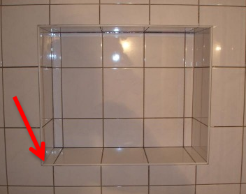

    Weil das ein zeitraubendes und nerviges Gefummel ist, dort die Bänder eins nach dem anderen zu verlegen.

    Wie groß sind denn deine Nischen?
    Wir haben im "großen" Bad 3 Stück. Fliseur hat da mit Zahnkelle gearbeitet... vorher die Bänder auf Länge geschnippselt - Ecken rein, Bänder druff und mit der Glättkelle durchgezogen. Hat pro Nische vielleicht 5min gebraucht. Beim 2 Durchgang heißts ja nur nochmal komplett ausrollen.
    Versteh ich also irgendwie das Problem nicht ganz?

    Es sind 3 Nischen mit ja ca. 30 x 20 x 10cm... Also vermutlich ähnlich...
    Wie hat er denn den Anschluß vom Nischen-Boden-Ecken an die Wand gemacht. Also die Ecken für die es keine fertig konfektionierten Ecken gibt?

    ja genau, die die er in die "normalen" Kanten zwischen Boden und Wand oder zwischen 2 Wänden eingelegt hat, sprich dort wo 2 "Wände" aufeinander treffen. Aber an der Ecke wo Nischen-Wand, Nischen-Boden und normale Wand aufeinander treffen, müsste er doch eigentlich irgendwie das Band zuschneiden und "frickeln", oder?

    Es gibt doch Innen & Außenecken schon fertsch?
    Oder ich raff die Frage ni...

    Innenecken - ja. machen nur wenige.
    Negative Aussenecken (so wie bei einer Nische) gibts nicht und die "normalen" kannst Du nicht umdrehen, da Vorder- und Rückseite bei keiner, die ich kenne, gleich sind. Rückseite ohne Vlies.

    Ne, eben nicht. In dieser Ecke passen doch weder Innen noch Außen-Ecken...

    D.h. da kannst du nur frickeln mit dem Risiko dass das gleiche wieder passiert...

    Aso.
    Hab gerad nochmal in meinen Bildern geforstet, genau von der Interessanten Ausführung habsch natürlich keins :mauer
    Bei uns sind hinten 4 Innenecken, nach vorn 4x Band von der Rolle eingeschnitten und umgelegt, die Front auch mit 4x Band von der Rolle umlaufend überlappend.
    Wie gesagt, Flüssigfolie mit Zahnspachtel aufgebracht, das Zeuch reingeschmissen und mit der Glättkelle abgezogen. Max 5min pro Nische.
    Ich denk ma guter Fliseur...

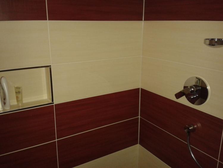

    Morgen habe ich nochmal einen Termin mit dem Fliesenleger. Seine Argumentation bislang am Telefon war immer "es fehlt eine Folie als Dampfsperre zwischen GK und OSB". Er macht das immer so. Der Architekt sagt dazu "das machen wir immer so", also ohne Folie zwischen GK und OSB zu planen...
    Auch hier die Frage: Was wäre korrekt gewesen? Kann eine fehlende Folie zwischen GK und OSB das verursachen? Mein gesunder Menschenverstand sagt nein, nicht wenn die Abdichtung korrekt ist, oder? Wenn zwischen GK und OSB eine Dampfsperre ist, würde diese doch der GK auch aufweichen... Das dürfte doch auch nicht sein, oder?

    Um et Dampf zu sperren, brauche mer ne Dampfdruckdifferenz! Und wo soll die in nem Innenraum herkümme??
    Die anere Blödsinn kriege mer nächste Woche!
    Eine Dampfsperre wirkt nur, wenn unterschiedlicher Dampfdruck da ist. Zwischen Dusch"kabine" und Wandhohlraum im Innenraum gibt es aber mehr oder weniger keinen längerfristigen Druckunterschied!!!
    Also ist da eine Dampfbremse so sinnvoll wie eine innenbeleuchtete Kolbenrückholfeder!
    Das sollte aber auch der Herr Kollege wissen!!!
    Weiterhin wirkt eine intakte alternative Abdichtung auf Dispersions(und anderer)basis als Dampfbremse!!! Da nützt aber nix, wenn da ein Loch in der Abdichtung ist!
    Ich würde anraten, trotzdem eine Rolle Dampfsperrfolie anzuschaffen. Nicht zur Montage zwischen GK und OSB, sondern zum Einsatz als Denkvermögenserhöhungsinstrument mittels nicht so leichter Schläge auf den Hinterkopf!

    eine Folie zwischen OSB und GK hat nur den zweck, das bei Feuchte und Temperaturänderungen die Feuchte etwas von der OSB abgehalten wird und es nicht zum Riss im GK kommen kann .( unterschiedliches Ausdehnungsverhalten ) Die Folie muß nicht sein, aber in manchen Räumen zweckmäßig, z.B. ein Flurvoraum, wo mal die luftfeuchte etwas stärker ansteigen kann.
    GK direkt auf OSB war schon immer ein Problem und wird es bleiben. Eine Trennung mit einer Folie als Feuchteschutz bringt etwas.
    Das hat nur da Sinn, wo keine alternative Dichtung gebraucht wird.

    Ich hab trotzdem Bauchweh wenn ich Fliesen in deutlichem Naßbereich auf GK bauen soll. Auch wenn 3x fachgerecht abgedichtet wird.
    Irgendwann werden die Silikonfugen aufgeschnitten oder ein Loch gebohrt oder oder oder... und dann quillt der GK auf, die Holz-UK gammelt etc...
    Schuld ist sowieso der Fliesenleger...
    Ist doch genau hier passiert:
    Oder bei meiner lieben Schwägerin, da sind die Vorwand-GK-Platten im neuen Bad durch Kondenswasser aufgequollen und haben die Fliesen brechen lassen.
    Mensch, wenn schon die ganze Hütte eine Kuchenbude aus Holz mit GK ist dann baut doch wenigstens die Sachen mit feuchtebeständigen Materialien die möglich sind.
    Also die DuschTRENNwand wie hier aus Metall-UK mit Aquapaneel o.ä.
    Oder gleich mit verklebten Duschboards, vor allem wenn noch Ablagengefrickel reinkommt. Da kann hinter die Fliesen laufen was will, es wird zumindest dem Trockenbau und den Fliesen nie was passieren.
    Von mir aus kann man die Duschboards auch noch mit Dichtfolie pinseln. Anschluß an die restliche Konstruktion muß eh sauber angedichtet werden. Und wie ich das sehe kriegt man das sowieso nicht mehr vernünftig hin falls die senkrechten Eckbänder beim Ausbau zerstört werden.
