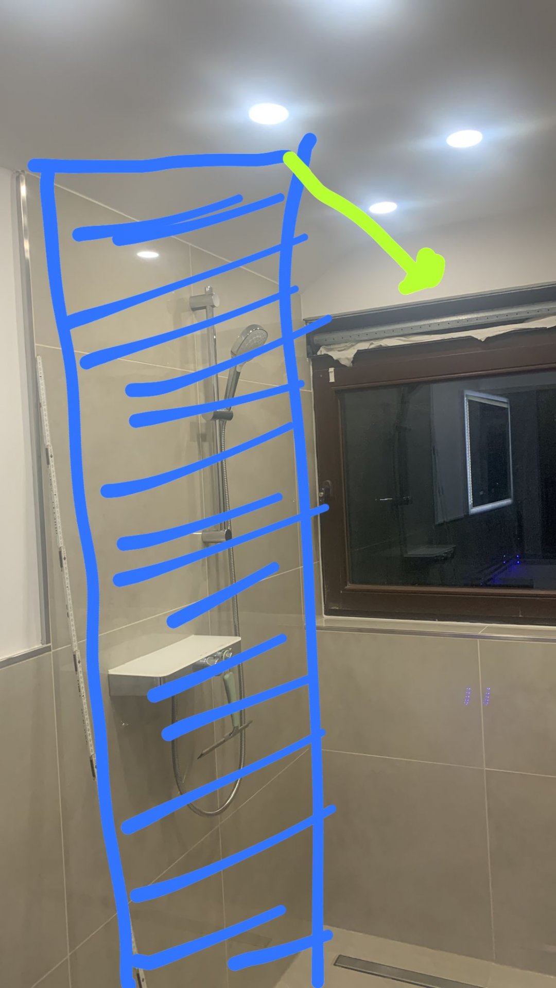

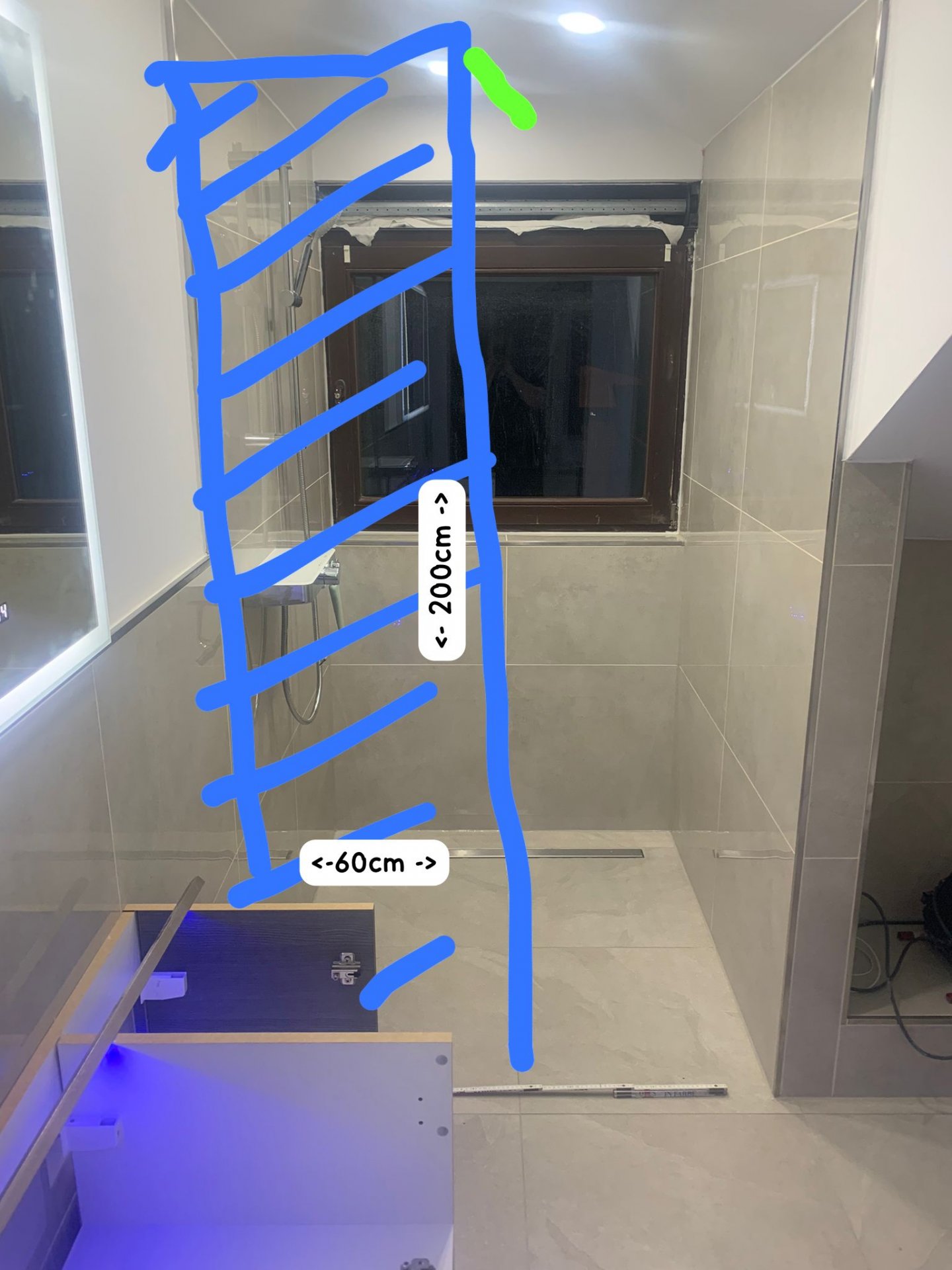

    Als erstes habe Ich im Anhang zwei Fotos, damit man sich das alles bildlich vorstellen kann.
    Situation:
    Ich bin gerade mein Bad am renovieren und sogesehen schon auf der Zielgeraden. Das letzte große was fehlt, ist eine Duschwand aus Glas.
    Meine Idee war jetzt wie auf dem Bild, eine feste Duschglaswand mit einer Breite von 60cm zu befestigen bzw. einzubauen.
    Frage 1:
    Ist es möglich, diese Glaswand ohne Strebe (Grüner Strich) einzubauen?
    Hintergrund wäre der, dass Ich gerne keine Strebe haben möchte, sofern das geht.
    Frage 2:
    Sollte das ohne Hilfsstrebe gehen, wie würde Ich dann die Glaswand unten auf den Bodenfliesen fixieren und wie würde Ich die an der Wand fixieren?
    Ich habe mal gehört (im Baumarkt), dass das wohl auch mit der Fixierung am Boden auch ohne Bohren gehen soll? Stimmt das? Gilt das eventuell für meinen Fall auch, wenn die Glaswand "nur" 60cm breit ist?

    Der Durchgang wird 60cm sein und das Glas sollte auch 60cm Breit sein. Von Wand zur Wand sind es 120cm. Die Tiefe bis zum Fenster bzw. Fensterwand sind auch 120cm.
    Ich befürchte so langsam auch, dass wenn man "ohne Bedenken" Duschen möchte, dass das Wasser doch auf der Freien Seite rausspritzen wird.
    Deine Idee mit dem Unterputz ist sehr gut aber dummerweise habe Ich mich nicht genug vorher informiert, sodass das jetzt erstmal keine Lösung mehr ist. Schade, im Nachhinein aber dumm von mir.
