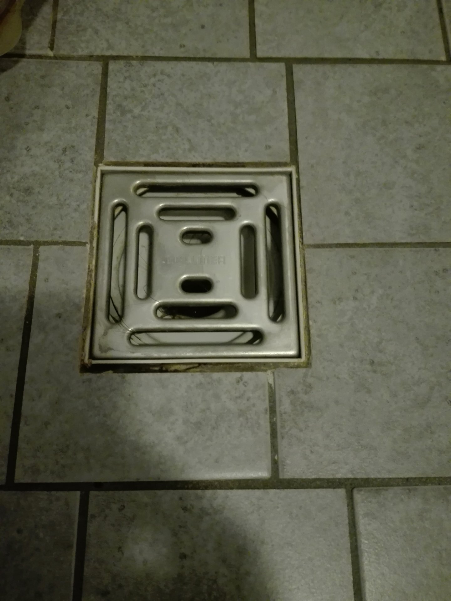

    Hallo, ich wollte mal fragen, ob ich den Abfluss in der Dusche an den Seiten mit Silikon abdichten kann. Auch hat der Vorbesitzer unseres Hauses leider kleine Fliesen gewählt für den Boden und dementsprechend auch viele Bodenfugen. Kann ich die Fugen mit einer Versiegelung besser vor Feuchtigkeit schützen?

    Also abdichten kannst du mit Silikon garnichts. Silikon dient dem optischen Zweck. Ist der Boden darunter abgedichtet? Dann kannst du die Fuge sauber auskratzen und mit Silikon wieder optisch herstellen oder auch neu anfugen. Wenn keine Abdichtung vorhanden ist könntest du ein ernstes Problem mit eindringender Feuchtigkeit bekommen. Silikon hilft da nur kurzfristig.

    Undichte fliesenverfugungen sollten bei einer intakten Abdichtung aber kein Problem sein. Hat der Vorbesitzer das Bad selber gefliest? Der Bodenablauf sieht mir ein bisschen nach 0815 Baumarkt aus. Die besitzen dann keine dafür vorgesehene Manchette

    Nur ist ja eine Fuge kaputt und der Ablauf ist wohl auch nicht vernünftig.
