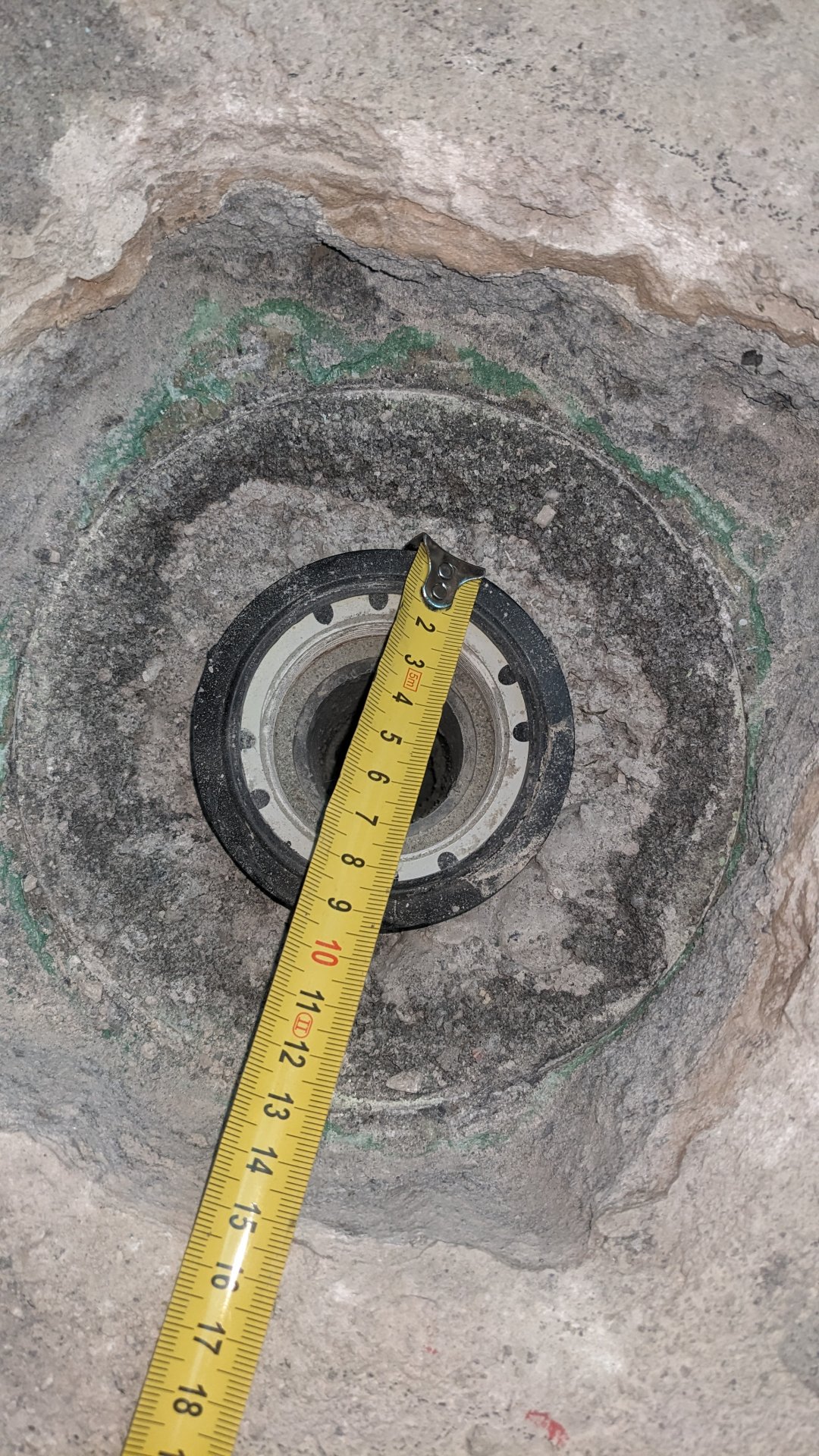

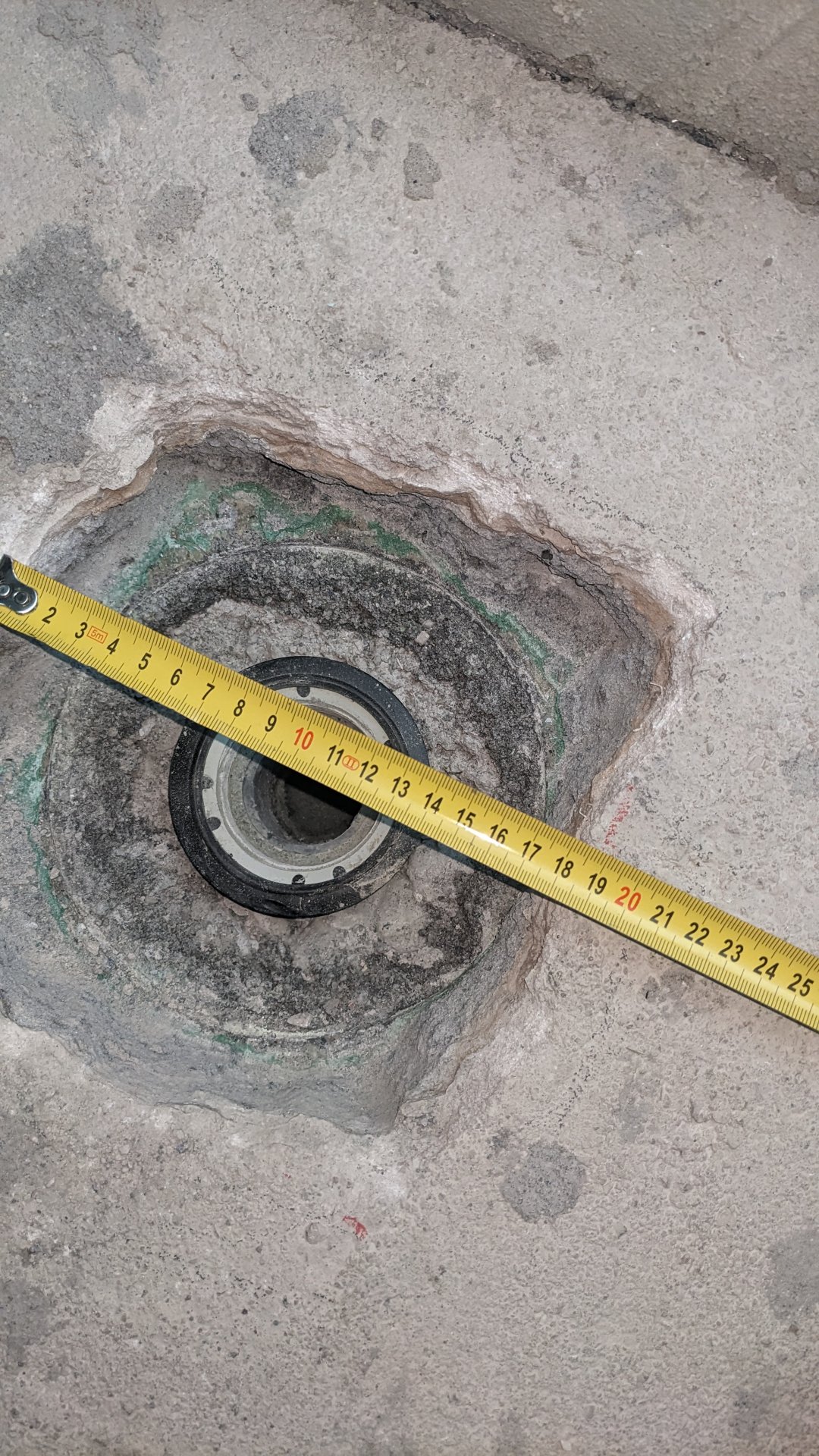

    Hi
    Vielleicht ist hier noch jmd der eine sinnvolle "Bastellösungsidee" hat, bei der wir nicht den ganzen Beton rausnehmen müssen.
    Bestandsbau aus den 70ern im Keller. Badezimmer mit Dusche. Die Dusche war bisher gefliest. Da diese sich gelöst hatten, haben wir die alten Fliesen entfernt. Dabei kam raus, dass damals nur bis 20cm über Estrich/Boden eine Dichtung gemacht wurde. Also alles raus, damit wir neu abdichten können.
    Ziel soll nun sein Mikrozement anschliessend zu verwenden in der ganzen Dusche. Leider ist auch der Abfluss nicht mehr in besten Zustand gewesen. Darum haben wir freigespitzt und ihn entfernt. Jetzt guckt nur noch das Rohr mit Siphone raus. DN90.
    Der bestehende Estrich ist 60mm hoch.
    Gibt es irgendeine Lösung wo wir nicht den kompletten Estrich rausnehmen und neu machen lassen müssen?
    Die Sanitärfachleute hier vor Ort wollen sogar das wir bis in /unten den Beton aufspitzen um das bestehende Siphon zu tauschen/raus zu nehmen.
    Das wollen wir vermeiden.
    Ich hab schon verstanden, dass wir nicht Siphon hinter Siphon machen dürfen und Vertikalabläufe gäb es nur als Terrassenablauf und da würde uns die Dusche mit der Zeit stinken.
    Hat jmd eine Idee?

    Der Ablauf muß bis zur Muffe aufgestemmt werden und dort neu angeschlossen werden . Anders kommt Murks raus.

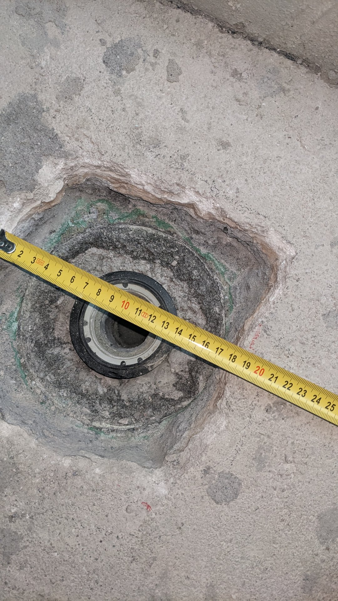

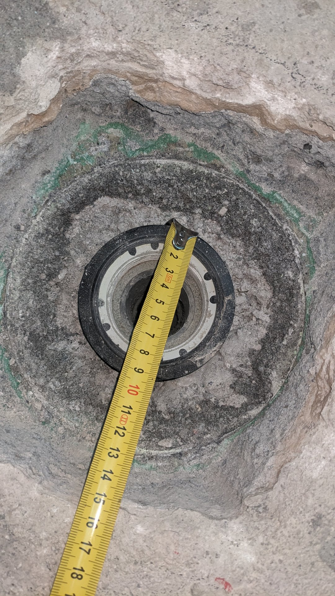

    Gut, haben den Spass gemacht und alles freigelegt. Die Öffnung der Bodenplatte beträgt jetzt etwa 25x25 cm.
    Das Abwasser Rohr verläuft unterhalb der Bodenplatte im Sand. Bis dahin haben wir nun geöffnet. Die Bodenplatte ist amiert, wir haben auch Amierung gefunden, durch uns wurde aber keine Amierung durch geschnitten!
    Folie oder ähnliches gab es keine unter den Bodenplatte.
    Der Sanitär wird nun kommen und alles neu verrohren/neuen Abfluss setzen.
    Wir müssen das Loch dann ja schliessen. Wie macht man das am Besten, wenn man "schnell" wieder aufbauen möchte/muss?
    Der Sanitär meinte, einfach mit Mörtel schliessen.
    Gute oder schlechte Idee?
    Ich dachte, vielleicht mit einem schnellabbindenden Beton/Zement zu arbeiten? Zusätzlich was ein/zwei Amierubängsstäbe mit einbetonieren. Kann ich den dann schon von oben wieder Abdichten und meine Gefälleschicht drauf machen oder muss ich die kompletten 28 Tage warten, bis er fest ist?
    Vielleicht ne blöde Frage, aber würde vielleicht sogar so ein Ruck-Zuck Garten Beton funktionieren (den man trocken reinkippt und dann wässert?)?
