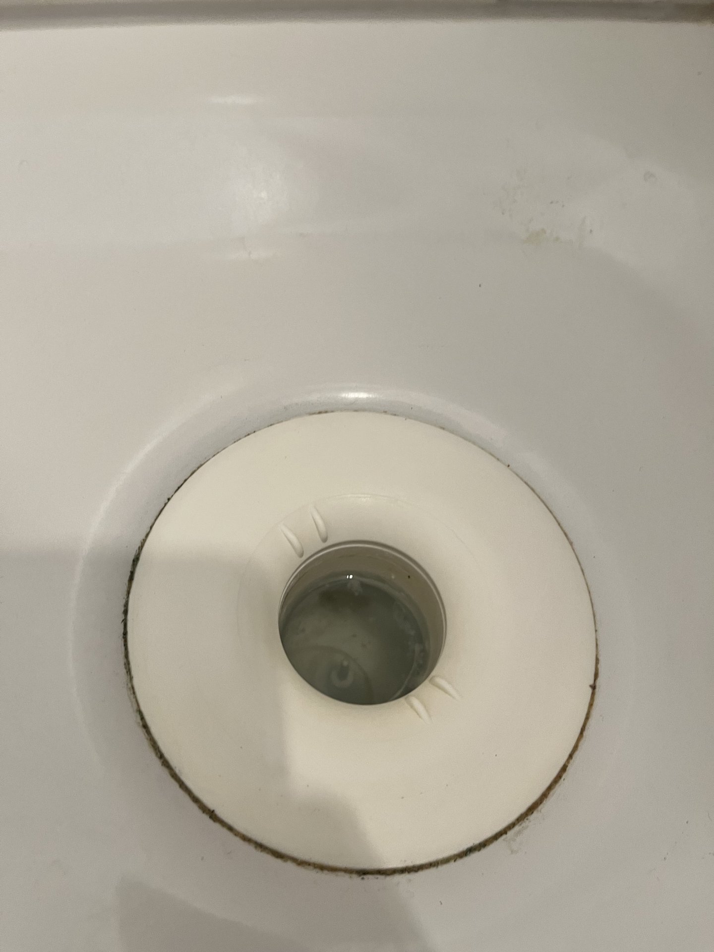

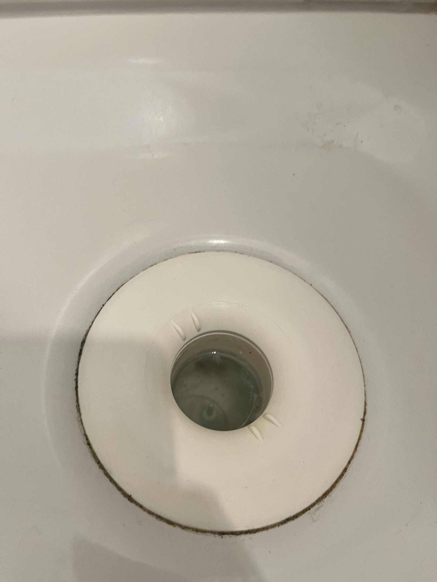

    Hallo ,
    mein Duschablfuss im Gästebad stinkt. Beim Kauf war es mir schon aufgefallen und dachte man müsste es nur reinigen. Allerdings haben mehrere Reinigungsversuche mit Natron und 60% essigsaure und andere Mittel keine deutliche Besserung ergeben.
    Im Syphon ist immer Wasser da, der eigentlich die Absperrung darstellen sollte.
    Wie entlüftet oder belüftet ist, weiß ich nicht genau, aber durch Betätigung der Toilette und Nutzen des Waschbeckens, wird kein Wasser im Syphon weggezogen. Das heißt Be- oder Entlüftung müsste funktionieren ?
    Was sollte ich nach Eurer Meinung als nächsten Schritt tun ? Jemand eine Empfehlung ?
    Danke und Grüße !
  2. BaUT
    7.257
    4.452
    Bau-Ing.
    Wenn der Geruchsverschluss im Duschablauf tatsächlich voll Waser steht kann der Geruch nicht aus der Dusche kommen.
    Mach mal bitte ein Foto vom Duschablauf.

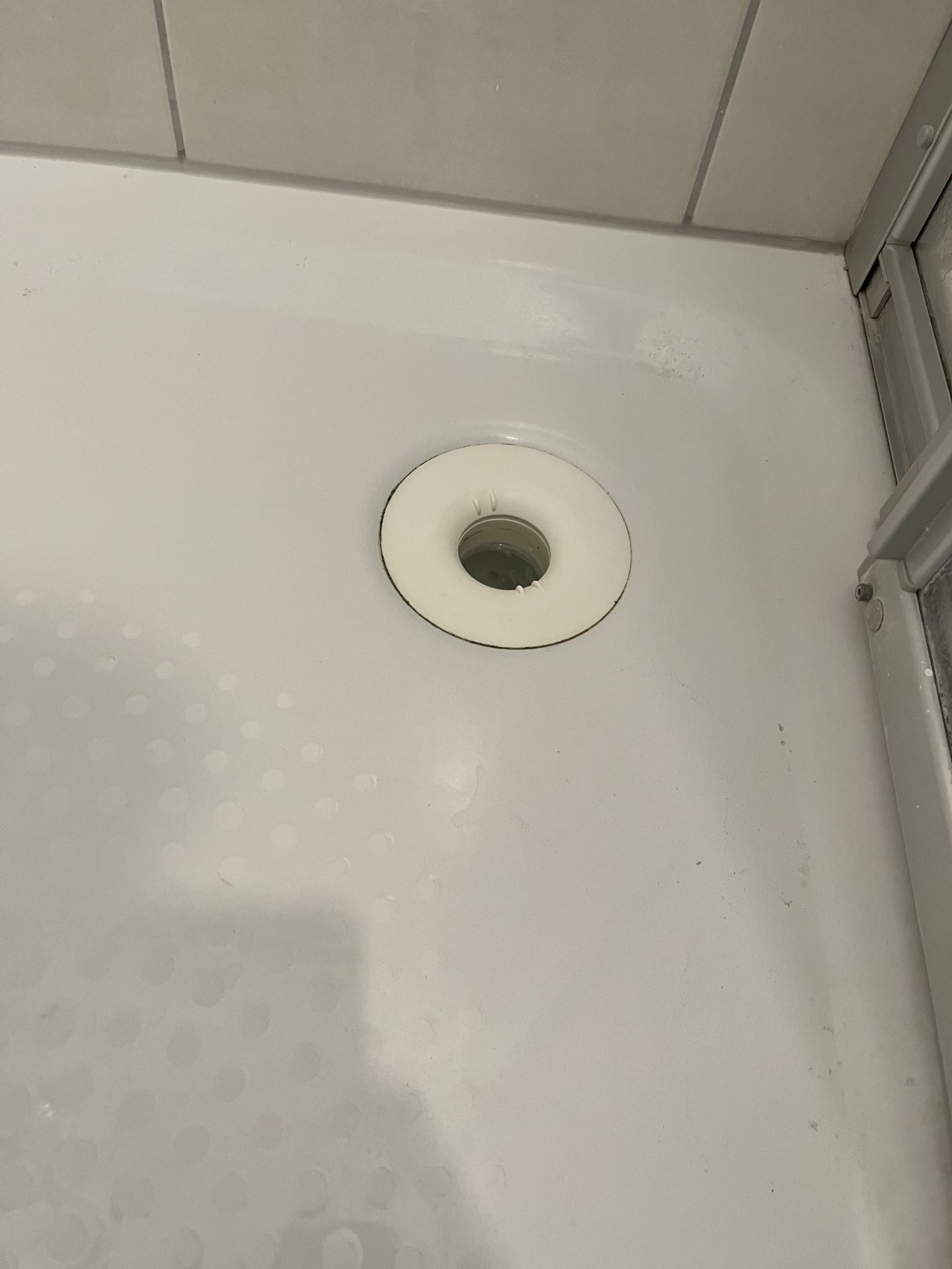

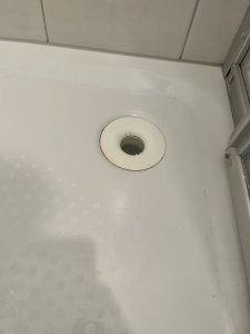

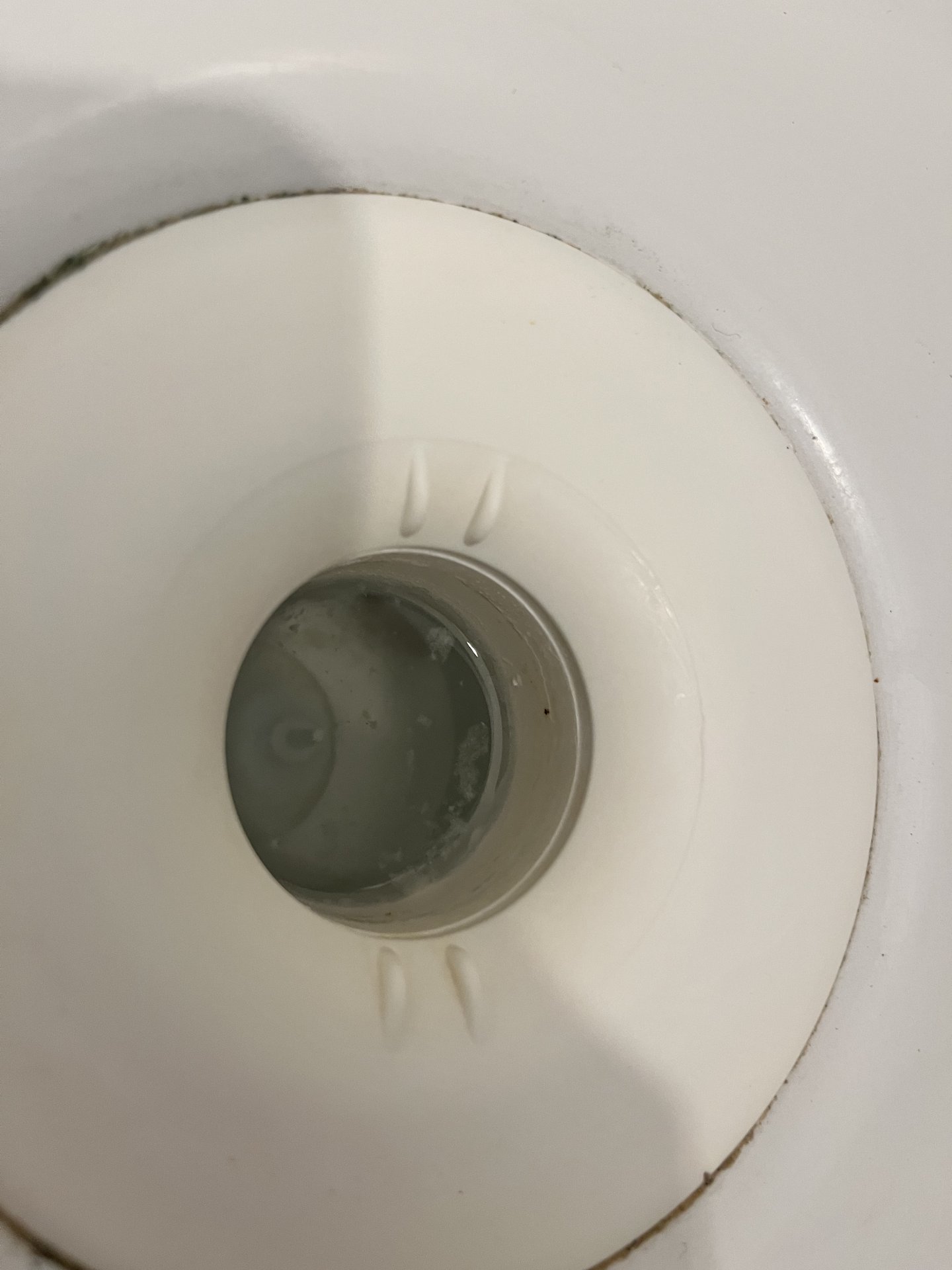

    Bitte schön und Danke.
    Ich hab ganz nah dran gerochen und es riecht definitiv aus dem Ablfluss. Das Wasser selbst ist es nicht, da hab ich natürlich auch dran gerochen :mega_lol:
    Für mich ein Rätsel...Wasser steht immer gut da. Dusche kaum im Gästebad und der Wasserstand ist quasi von vor Tagen (Reinigung). Allerdings muss ich sagen, dass der Geruch subjektiv mal stärker mal weniger stark vorhanden ist. Fenster ist aber auf Dauerkipp

    Ich habe heute den Duschabfluss angeklebt, um sicher zugehen dass der Geruch aus dem Duschabfluss stammt.
    Und es riecht trotzdem … das heißt die Quelle ist woanders… oder im schlimmsten Fall noch zusätzlich zum Duschabfluss.
    ich hab überall fast meine Nase dran gehalten . Ich es einfach nicht lokalisieren. Es riecht im Raum auch nur leicht danach wenn man das Fenster geschlossen hält.
    Kann mir jemand bitte ein Tipp geben wie ich am besten vorgehen soll ? Was sind die gängigsten Ursachen ?

    Ok meine Nase hat es gefunden. Der Geruch kommt aus dem Loch in der rigipswand wo das Abflussrohr der Toilette reinführt - das Loch ist recht großzügig. Ist das normal ? Und selbst wenn das Loch groß ist - muss man es abdichten wenn richtig montiert ?
    werde mal die Tage die Toilette abmontieren und schauen was da los ist
    jemand gute tips zur Ursache ? Hoffentlich finde ich es dann . Dann gibts natürlich die Auflösung von mir

    Das zu große Loch in der Wand ist nicht die Ursache. Eher eine kaputte oder zumibdest undichte Rohrverbindung durch die Mief oder Abwasser in den Trockenbau austritt und sich ins Bad ausbreitet. Oder eine unsachgemäße Dachentlüftung des Stranges, falls Du unter dem Dach wohnst ? Wird gerne mal ohne Sachverstand unter das Dach verzogen, wenn man keinen Mief auf benachbartem Balkon oder Dachterrasse haben will ...

      Dann solltest du mal den oberen Klemmring lösen und die Dichtungsränder alle mal richtige waschen, denn dort hat sich offenbar am Rand um den Ablauf Siff festgesetzt.
    2. Der Geruchsverschluss ist voller Wasser und der "Kackedunst" kommt vielleicht doch von anderswoher im Bad?
      Dann sollte man die Rohrbelüftung checken (Durgo-Rohrbelüfter einbauen)
    3. Der Geruchsverschluss zeigt einen sehr geringen Waserspiegel oder ist fast trocken?
