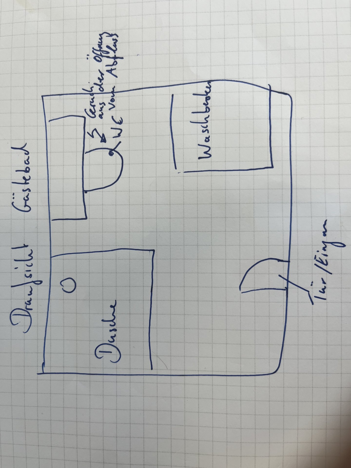

    Locker bleiben Leute - Fotos reiche ich nach. Von gestern Abend bis jetzt kam ich noch nicht dazu. Man muss ja auch arbeiten gehen.
    Der Geruch kommt womöglich nur aus der Öffnung in der das Abflussrohr geführt ist. Ich werde die Toilette abbauen um einen besseren Zugang zu bekommen. Momentan hängt ja natürlich die Toilette am Abfluss dran.
    Dann wird sich zeigen wieviel ich zurück bauen muss, um die Ursache zu beheben
  2. #22 TnTSkyline, 24.10.2023
    TnTSkyline
    TnTSkyline
    05.12.2022
    32

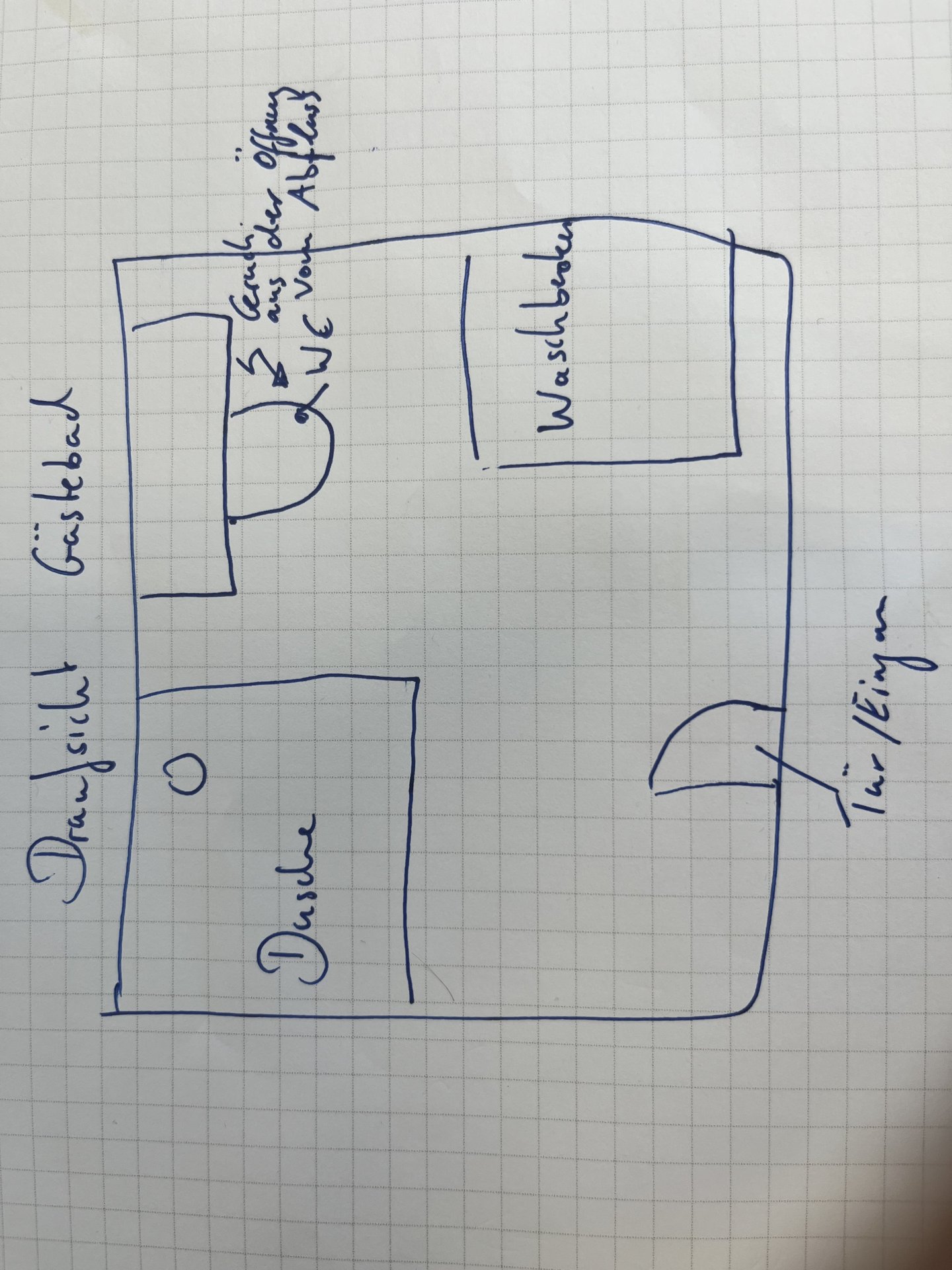

    Hier mal auf die Schnelle eine Skizze
  3. #23 Fasanenhof, 24.10.2023
    Fasanenhof
    Fasanenhof
    20.02.2023
    1.540
    873
    Ing für Maschinenbau
    Norddeutschland
    Ich glaube, sowas nennt sich "Trollen".
    Man fragt nach einem Foto von der Situation....
    und du machst eine Skizze und fotografierst diese.
    Ich meine, Daumen Hoch und Zwinkersmiley für diese Kreative Art, User zu provozieren. Aber ob dir das weiter hilft?

  9. #29 TnTSkyline, 24.10.2023
    TnTSkyline
    TnTSkyline
    05.12.2022
    32
    Ich bin jetzt daheim . Wusste nicht dass ihr euch direkt provoziert fühlt. Ist nicht meine Absicht gewesen. Ihr müsst ja im Netz einiges erlebt haben:bierchen: :offtopic:
    Also eigentlich kann man durch Bilder vermutlich schneller erkennen dass die Vorwand nur für das wc ist . Das kann man aber auch mit meiner Zeichnung . Oder gibt es einen anderen Grund ? dann weiß ich wie ich am besten die Fotos mache .
    Wenn ihr Fotos meint wenn das wc ab ist - da komme ich leider erst am Wochenende zu.
    Ich bin zwar kein sanitär Fachmann aber in meinem Haus schon einiges gemacht. Will sagen keine zwei linke Hände und tech. Verständnis auch da berufsbedingt . Aber nichts haustechnisches :bounce:
    könnt ihr sachlich begründen welche Risiken denn lauern weswegen ein Fachmann gerufen werden sollte ? Es gibt Sachen da lasse ich schon die Finger aber aufmachen und Fehlersuche ist erstmal für mich kein Risiko. Aber ihr werdet bestimmt jetzt mir das erklären. Aber bitte bleibt locker - :biggthumpup:
    danke

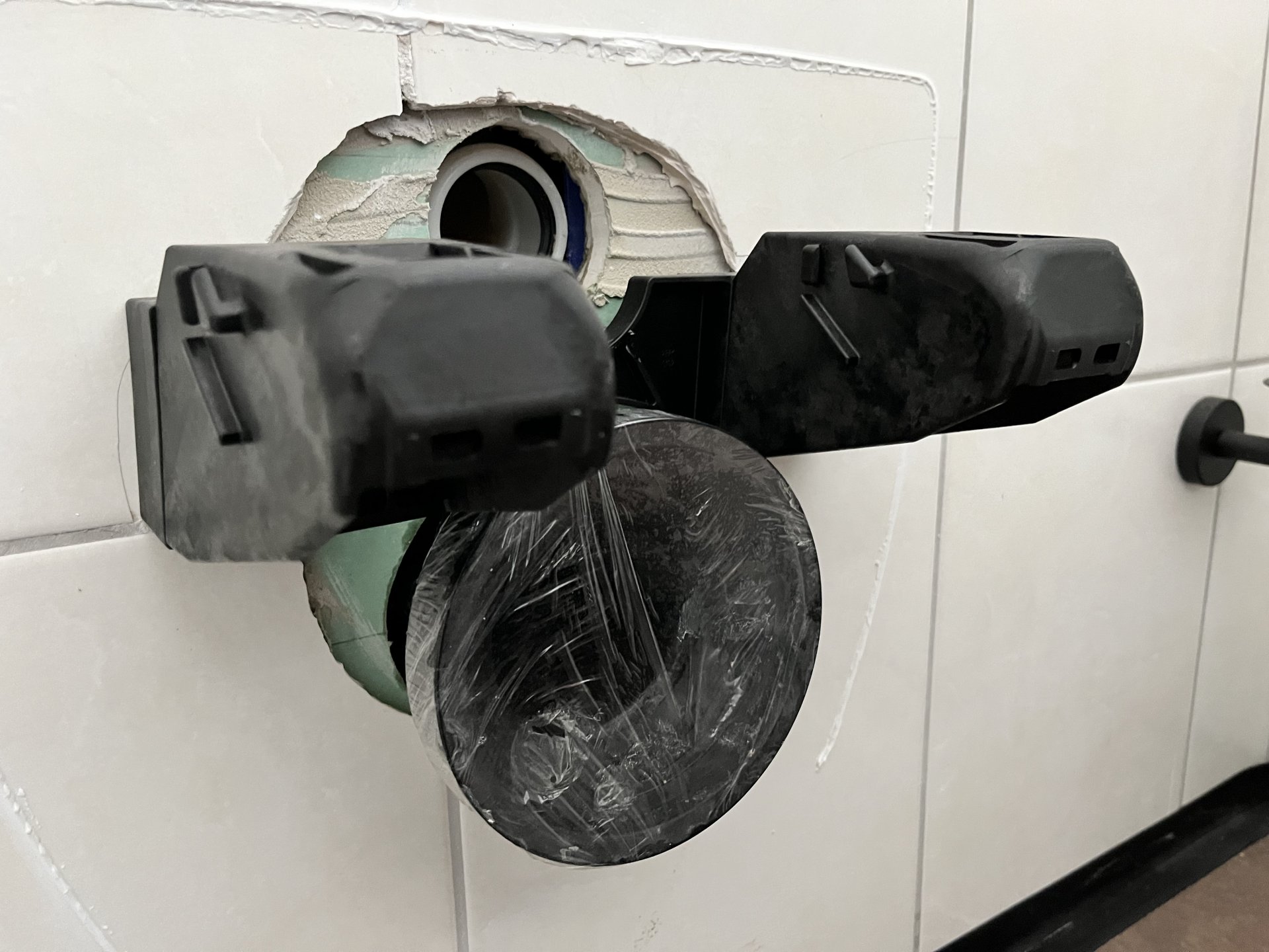

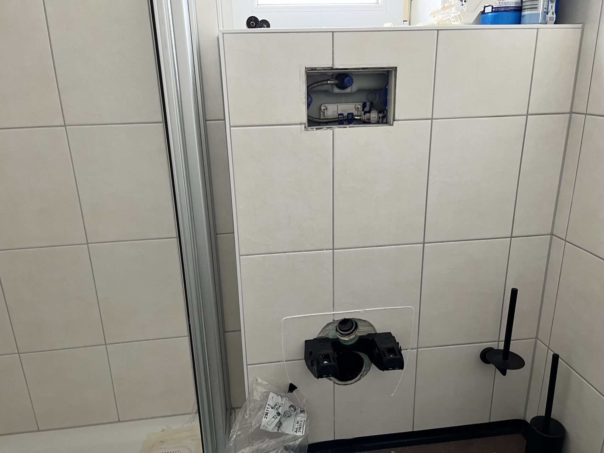

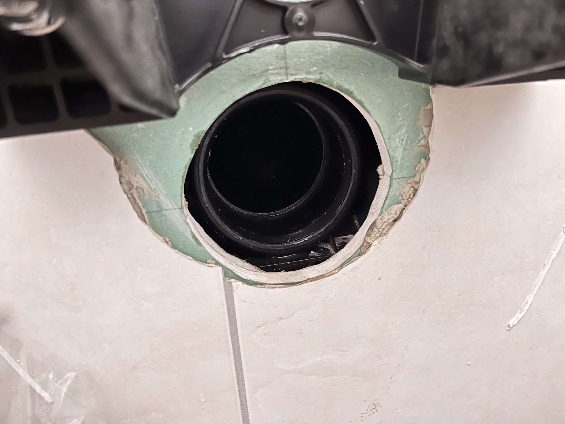

  16. #36 TnTSkyline, 28.10.2023
    TnTSkyline
    TnTSkyline
    05.12.2022
    32

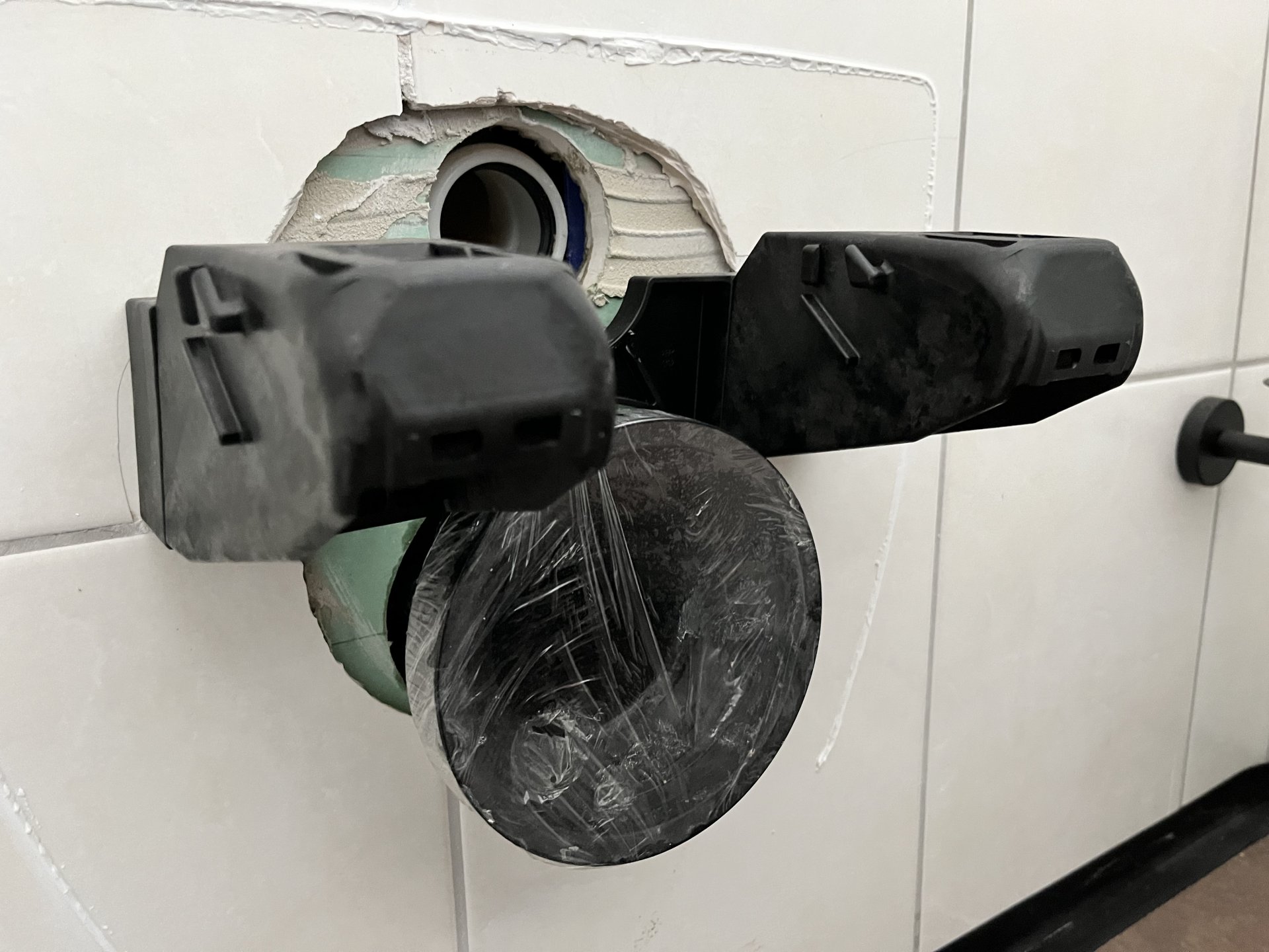

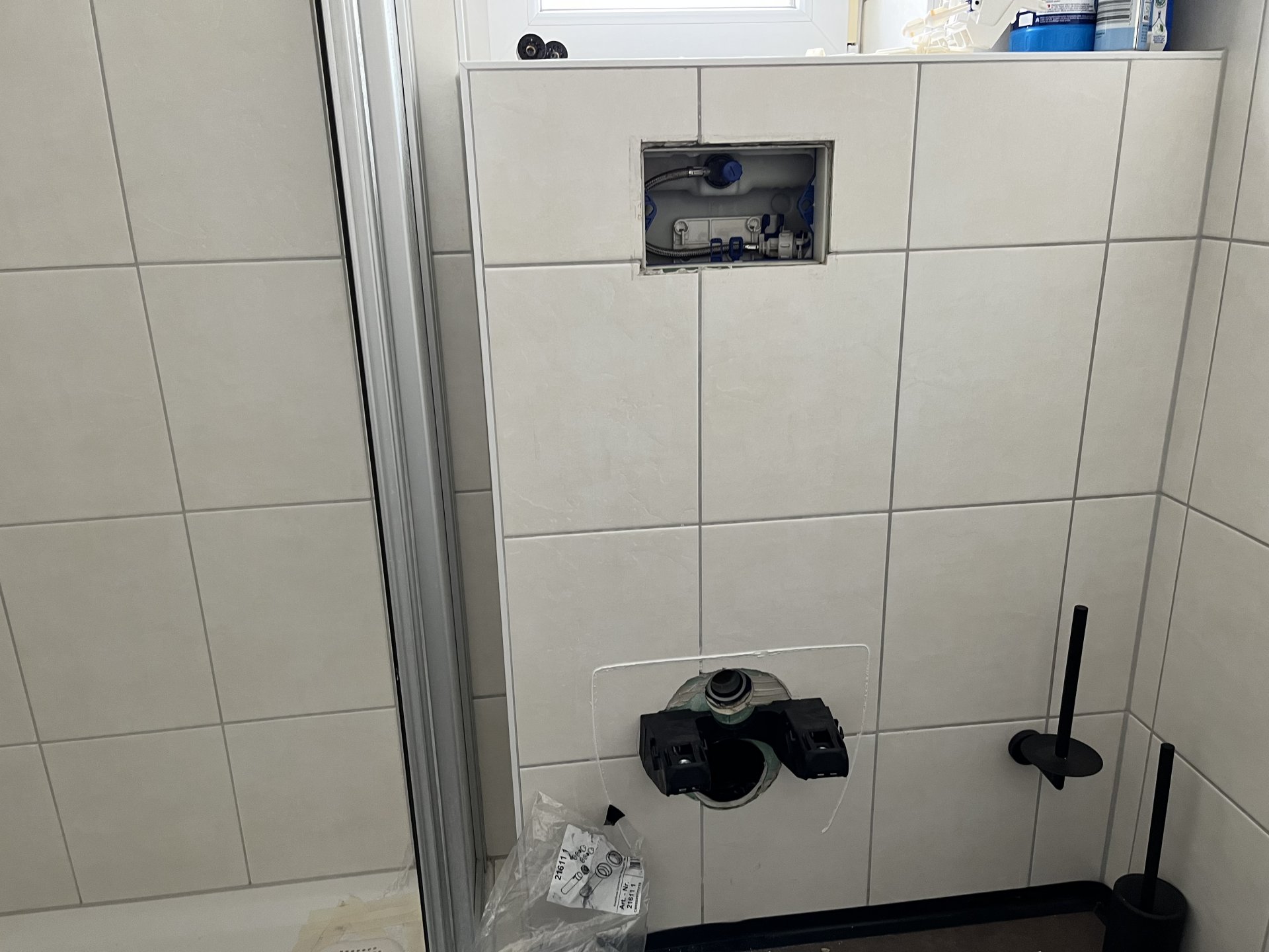

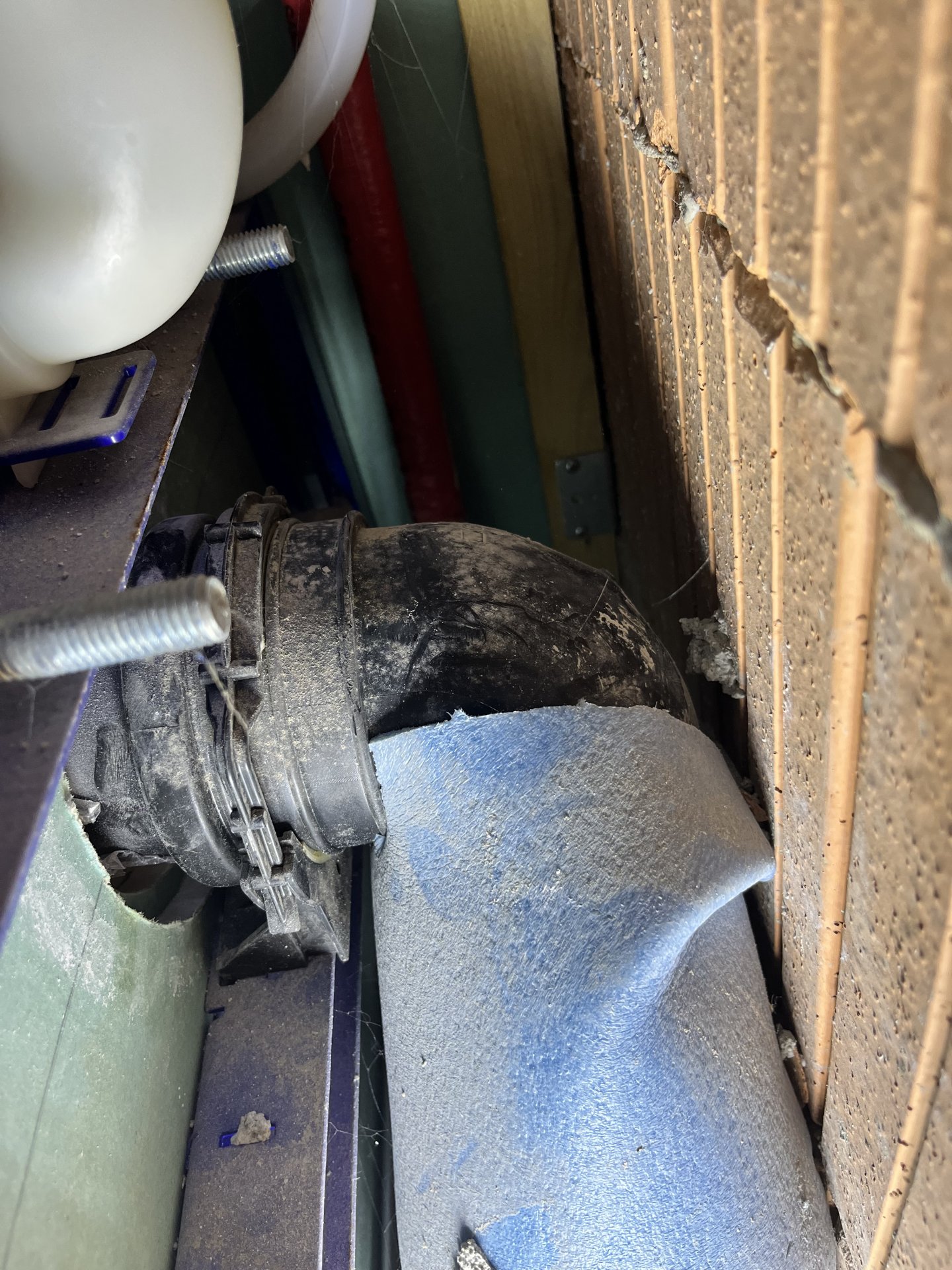

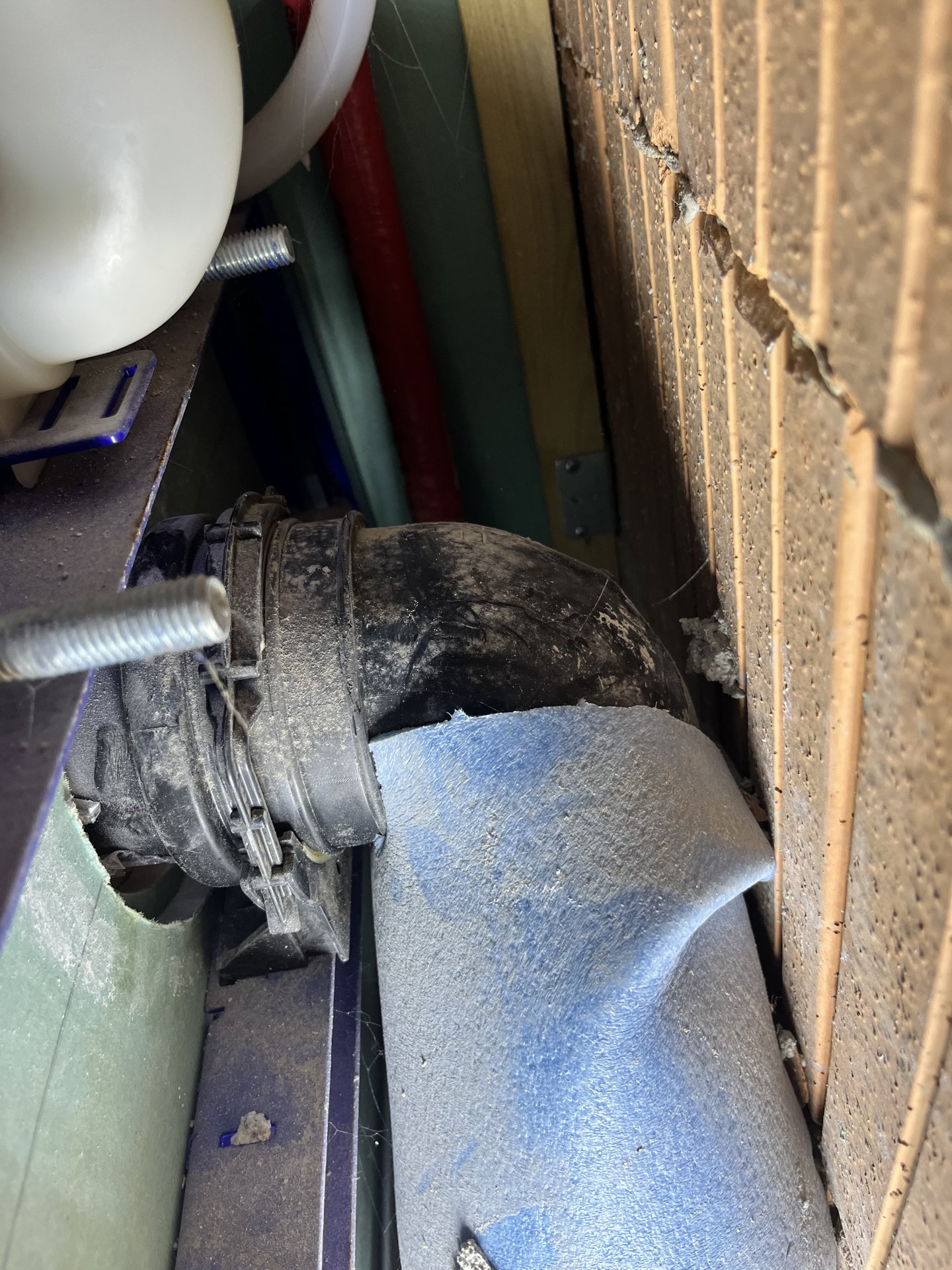

    So es ist Wochenende - habe die Toilette ab und auch Fotos für euch :wow
    Die Rohre mit Zugänglichkeit sehen unauffällig aus. Sitzen alle bombenfest. Die innen Dichtung sah ein wenig mitgenommen aus aber denke nicht dass es die Ursache ist. Hab sie mal ausgetauscht bevor ich die Fliesen abmache .
    Hab jetzt das Abflussrohr verschlossen und lass mal ein Tag lüften . Wenn es dann morgen noch riecht dann muss ich wohl ran … :hammer::hammer::hammer:

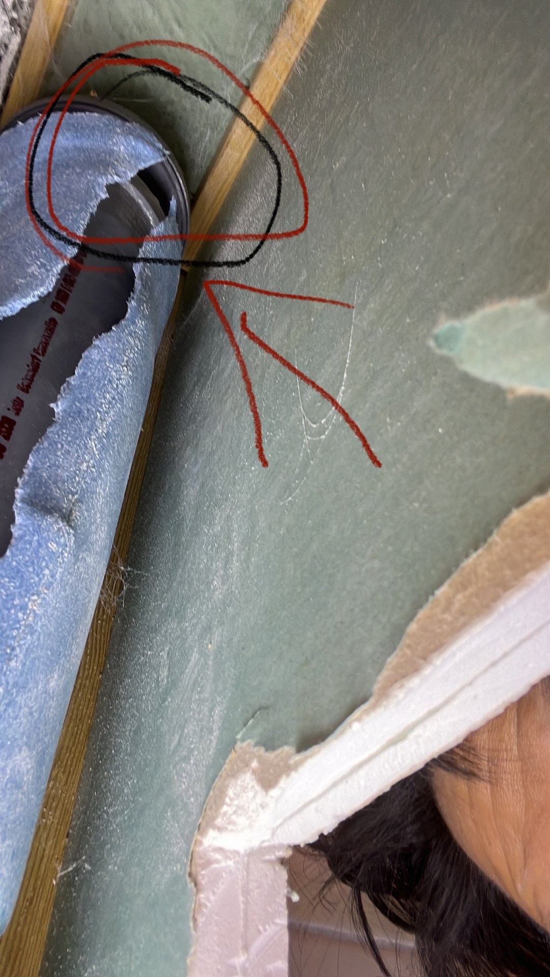

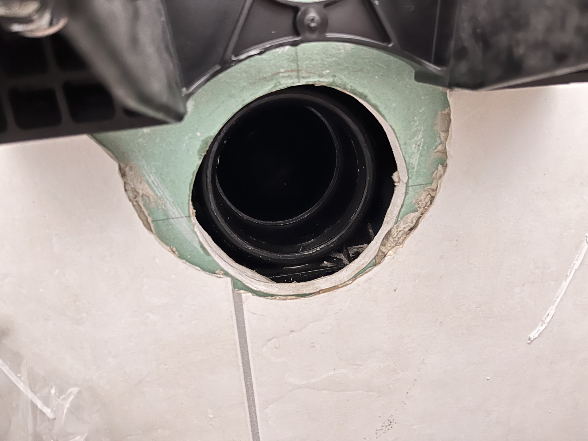

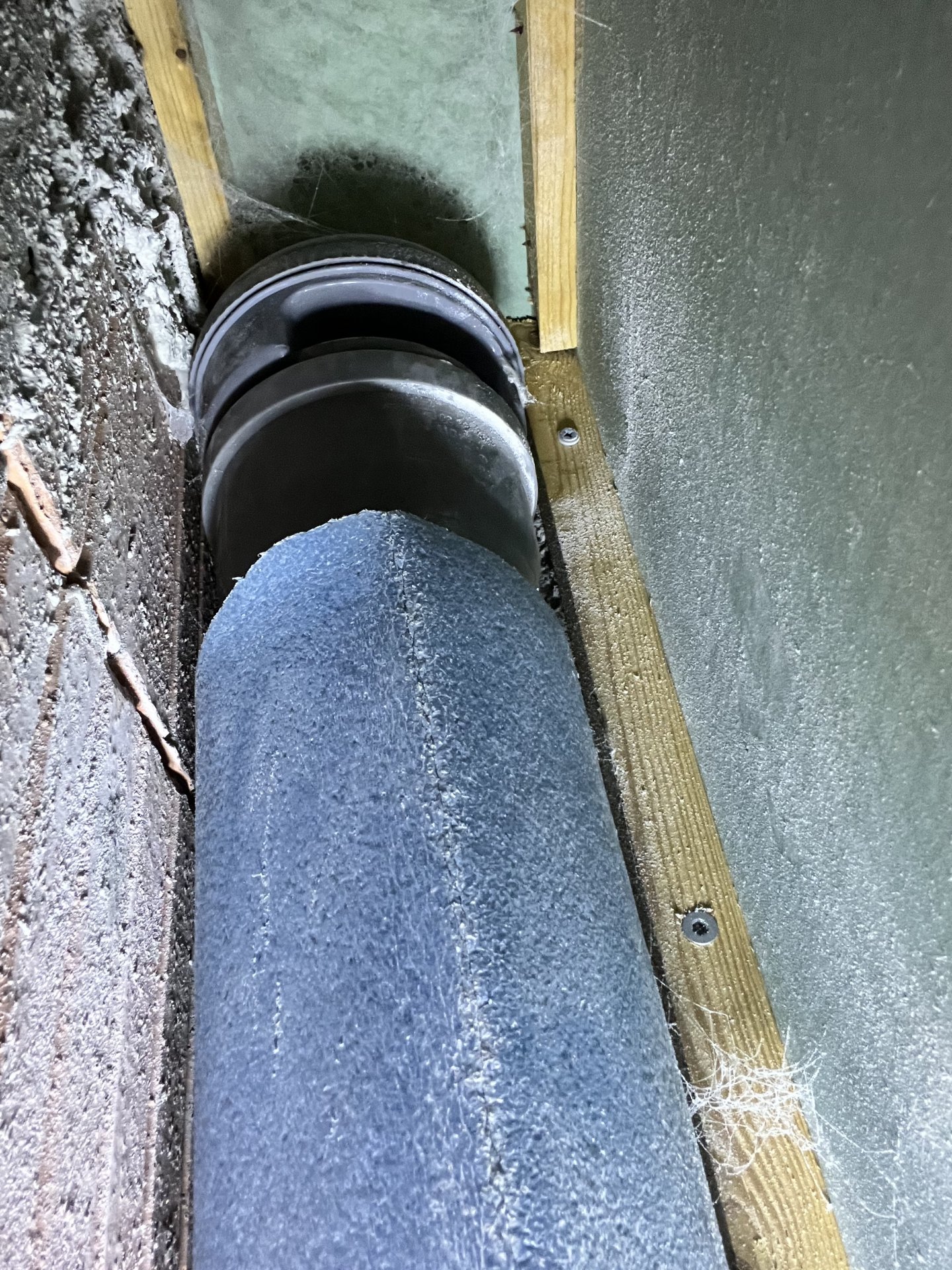

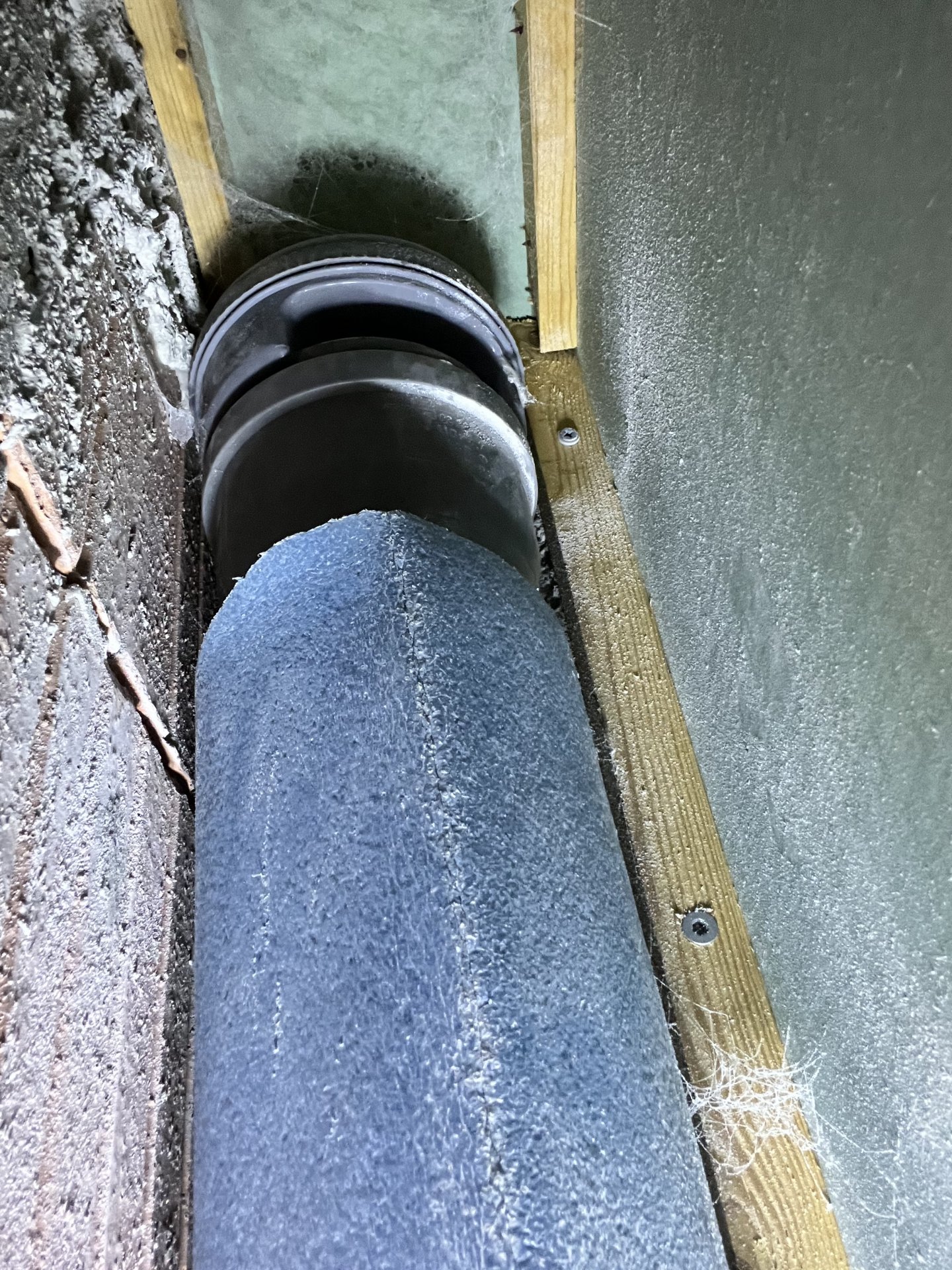

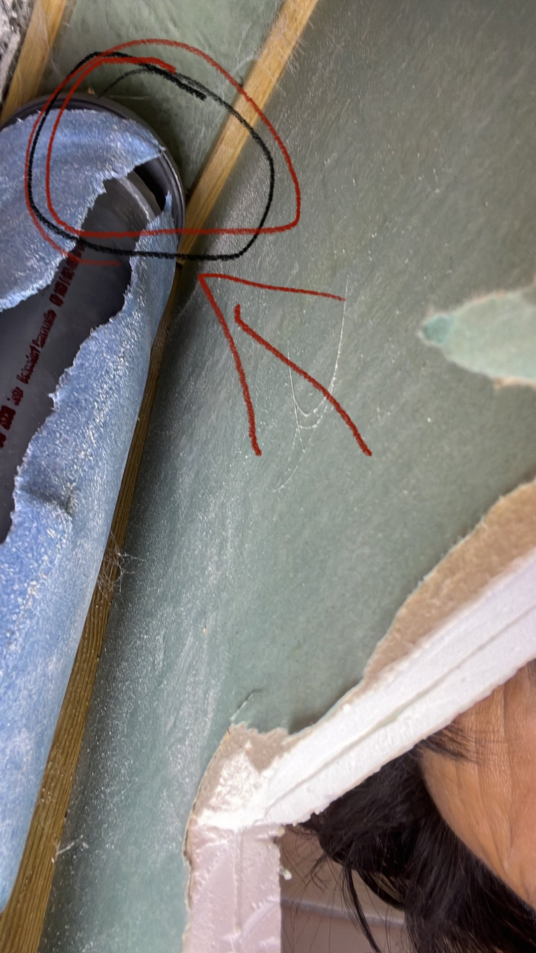

    So hab mich jetzt vorgekämpft .
    alles sieht trocken aus . Ich glaube es riecht aus der entlüftung . Kann das sein ? Ich kann den Geruch schlecht lokalisieren .
  18. #38 Fred Astair, 07.11.2023
    12.879
    6.712
    Wo ist denn da eine Entlüftung?
  19. #39 TnTSkyline, 07.11.2023
    TnTSkyline
    TnTSkyline
    05.12.2022
    32
    Das zweite Bild . . Da kommt Luft raus . Ich kann sehen wie der Spinnfaden sich der da dran hängt sich bewegt . Das ist doch net normal oder . Was kann hier kaputt sein ?
  20. #40 petra345, 07.11.2023
    5.252
    1.028
    Diese Stelle muß weitgehend luft- und wasserdicht sein.
    Da darf sich kein Faden im Luftzug aus dem Rohr bewegen.
