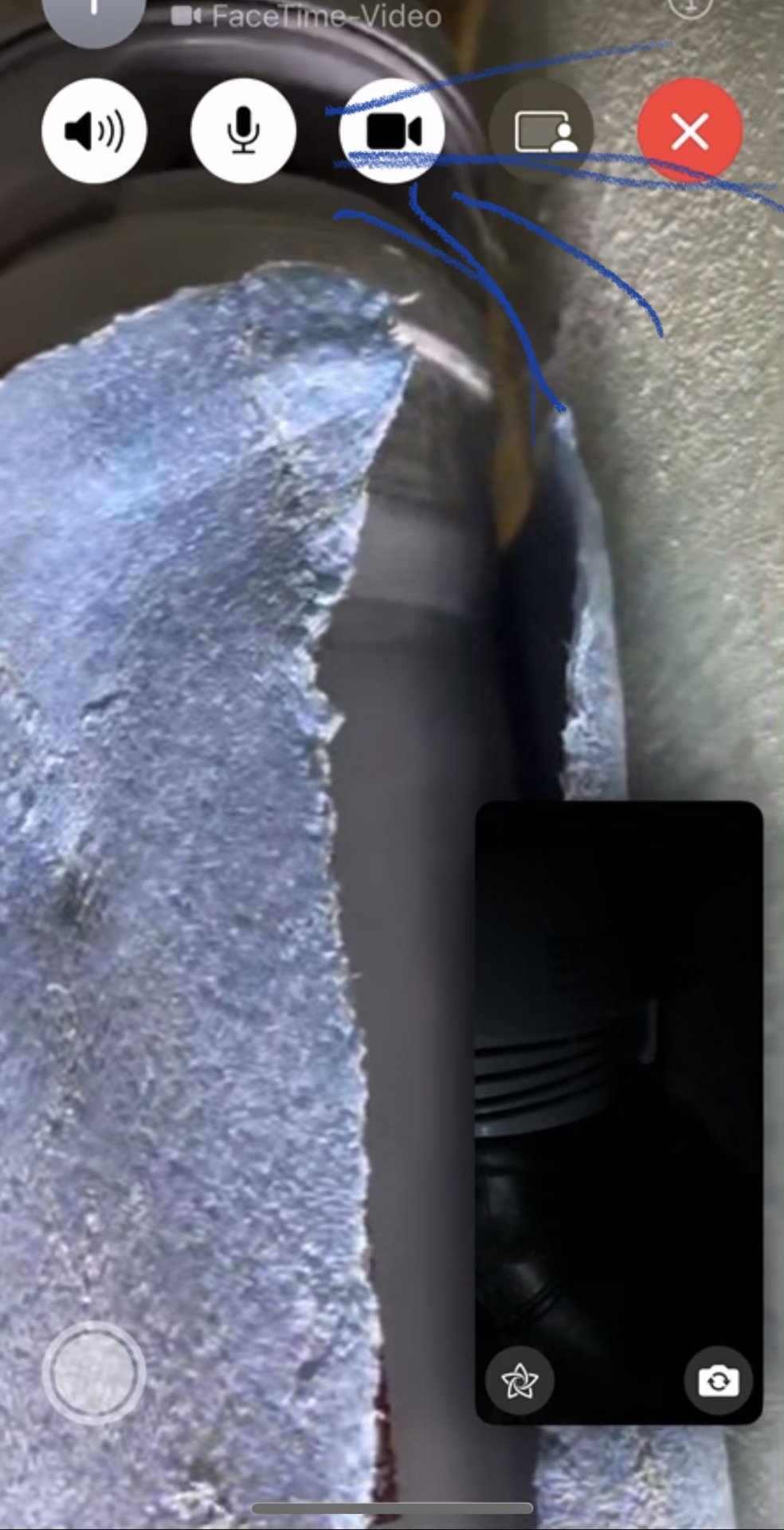

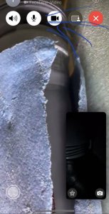

    Das heißt der Mechanismus des entluftungsrohr ist defekt und ich darf den austauschen ? Ist das eine Art Verschleißteile ? Haus ist Baujahr 2009. Soll ich dann gleich eine revisionsklappe einbauen sodass ich nicht immer ne Fliese entfernen muss ?

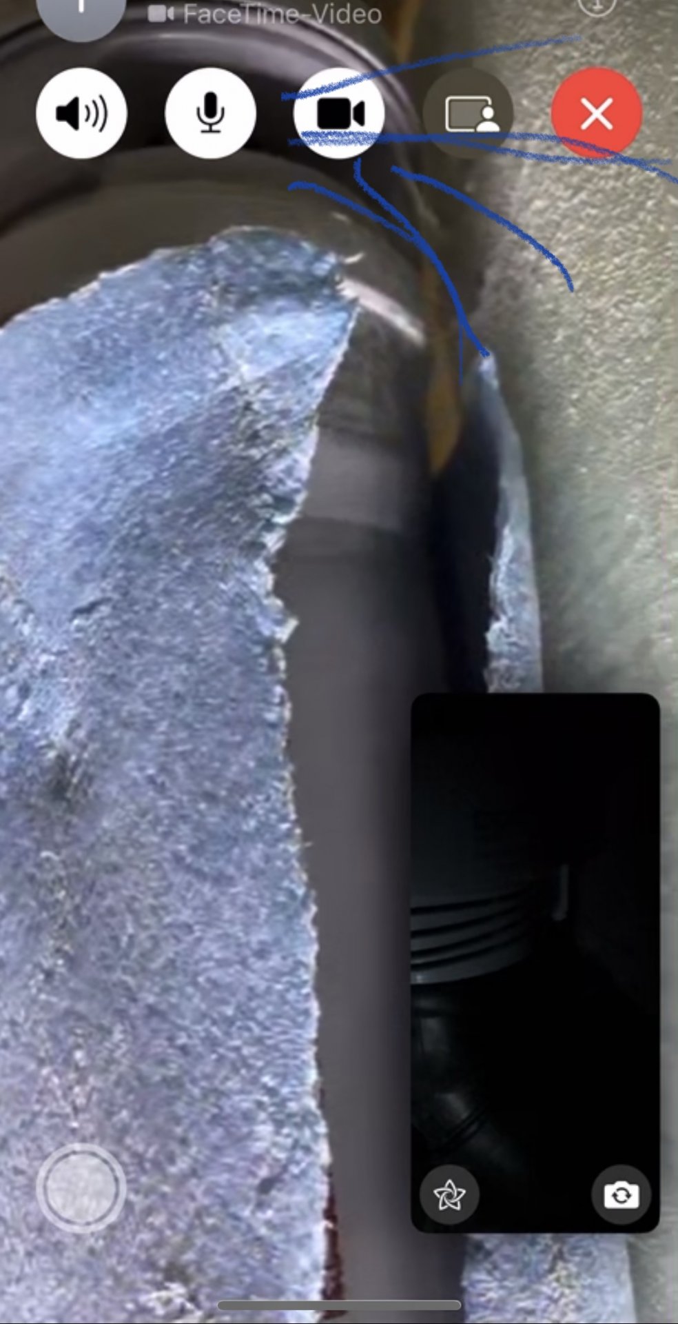

    Hier kommt Luft raus da der Spinnfaden davor sich bewegt . Angedeutet mit blauen Strichen :bounce:

    Warum denn nur weitgehend? Musst Du denn immer Unsinn schreiben?
    Es wäre hilfreich gewesen, hättest Du gleich die offene Stelle fotografiert. Auf dem Detailfoto kann man auch nur erahnen, was da Sache ist.
    Bist Du beim BND oder sonstwie Geheimnisträger?
    Da scheinen ganz einfach zwei Rohrstücke nicht miteinander verbunden zu sein. Das ist kein geheimnisvoller "Mechanismus". Wenn die Rohre fachgerecht zusammengesteckt sind, halten die ein leben lang dicht und Du brauchst auch keine Revisionsklappe.
    Oder ist da irgendwo ein Schnüffelstück verbaut und die Entlüftung geht gar nicht über Dach?

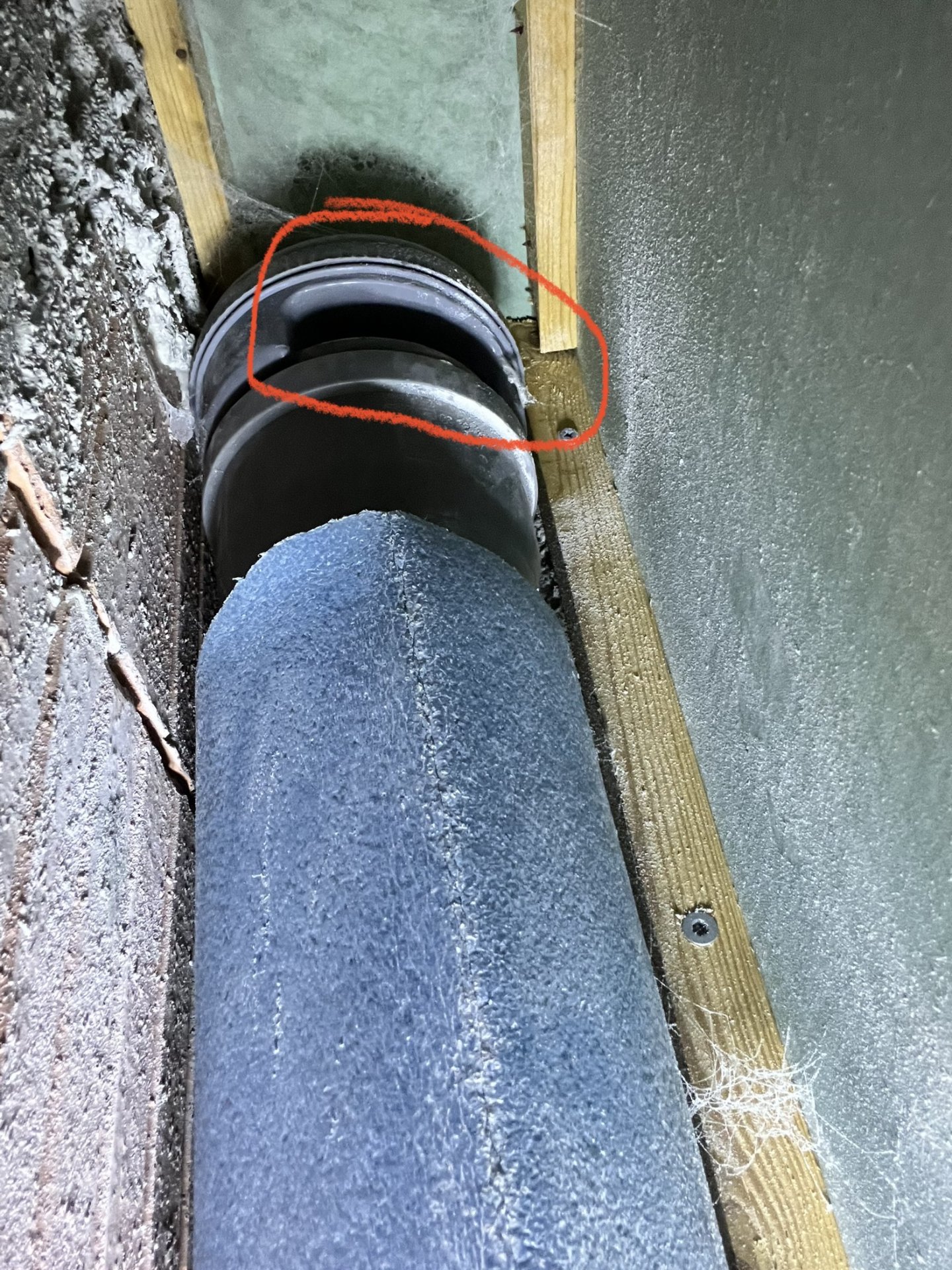

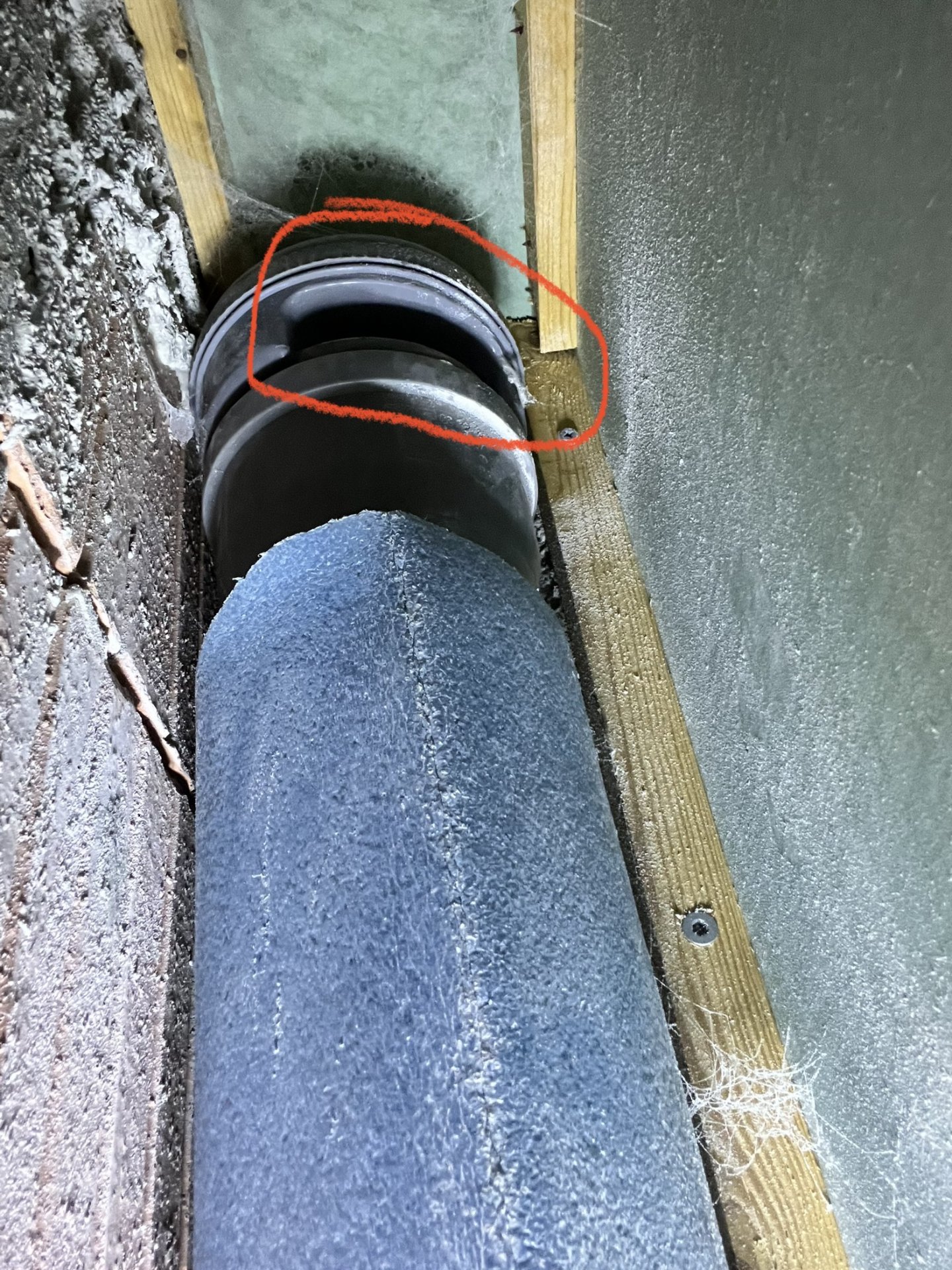

    Also ich hab nochmal das Foto hochgeladen und die Stelle rot umrandet. Das ist meiner Meinung nach das schnüffelstück bzw. das belüftungsventil. Das strömt derzeit Luft raus. Das Ventil soll ja bei Unterdruck öffnen und belüften. Aber auch wieder schließen sobald kein Unterdruck da ist schließen . Das tut es anscheinend nicht. D.h. ich werde tauschen . Und nach Recherche sollte so ein Belüftungsventil unter guten Bedingungen Jahrzehnte halten. Naja kaputt gehen können sie trotzdem und daher ist es empfohlen diese zugänglich zu halten - revisionsklappe.
    info: das Gäste wc bzw. Gaste Bad hat ein eigenes Fall Rohr im Haus. Da darf man anscheinend so ein belüftungsventil also Alternative zur dachentlüftung nutzen. Natürlich wieder unter bestimmten Bedingungen- würde aber den Rahmen hier sprengend

    Schau mal in die Montageanleitung. M.E. müssen die Dinger senkrecht eingebaut werden (ich verbaue solch Pfusch nicht).
    Eins weiß ich aber genau: Vor diese Teile muss zwingend ein Reviklappe verbaut werden. Soviel zur Jahrzehnte langen Haltbarkeit. Was sind gute Bedingungen?

    Das scheint ein Rohrbelüfter ähnlich wie dieser zu sein:
    TnTSkyline gefällt das.
  7. BaUT
    9.448
    5.949
    Die Dinger halten nicht ewig. Deshalb sollte man dort eine Reviklappe einbauen um diese Dinger kontrollieren und alle 10 Jahre tauschen zu können.

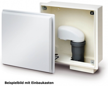

    Solche Ventile müssen immer leicht zugänglich sein da diese als Verschleissteil anzusehen sind. Wie man sieht.
    Es gibt von manchen Herstellern sogar schöne Einbaukästen.
    Hast du keine Entlüftung übers Dach weil diese Lösung gemacht wurde ?

    Also die Hauptfallleitung liegt woanders im Haus . Um genau zu sein auf der anderen Seite des Hauses. Dort gibt es keine Probleme. Ich denke mal da sollte aus ok sein und schaue mal später nach wie es gelöst ist .
    Der besagte rohrbelufter / belüftungsventil / schnüffelstuck (denke andere Bezeichnung aber exakt das gleiche ?), ist an einer fallleitung montiert der direkt in Keller geht und dann raus . Angeschlossen ist WC, Waschbecken, Dusche die alle in EG im selben Raum (Gäste Bad) liegen. Die Belüftung geht senkrecht nach oben . Das Bild konnte ich nur leider so aufnehmen da ich eine Wand Fliese entfernt habe, um uberhaupt die Sachlage zu sichten.

    Von Marley gibs beispielsweise tolle Revisionstüren mit Druckverschluss. Da entfällt der unschöne Vierkant zum öffnen.
    Sowas lässt sich fast überall formschön anbringen. Auf einer weiss gestrichenen Wand oder auch über Fliesen.

    So nun den rohrbelüfter getauscht - es ist viel besser geworden aber ich merke trotzdem das es aus dem rohrbelüfter nach Abfluss riecht wenn ich meine Nase dran halte. Zwar ist da nun ein Loch in der wc Vorwand aber das kann doch nicht normal sein . Habe 2 unterschiedliche rohrbelufter probiert. Beide mit dem selben Ergebnis . Viel besser als vorher allerdings kann riecht das bad noch immer ganz leicht nach Abfluss . Hat jemand Erfahrungen mit den doofen rohrbeluftern ?

    Ich hab ein paar von Fa Durgo montiert. Die haben eine spezielle Dichtung. Keine Probleme.
    Hast du bei der Montage Vaseline draufgeschmiert damit die Dichtung dicht ist ? Nicht das es dort rausriecht.
