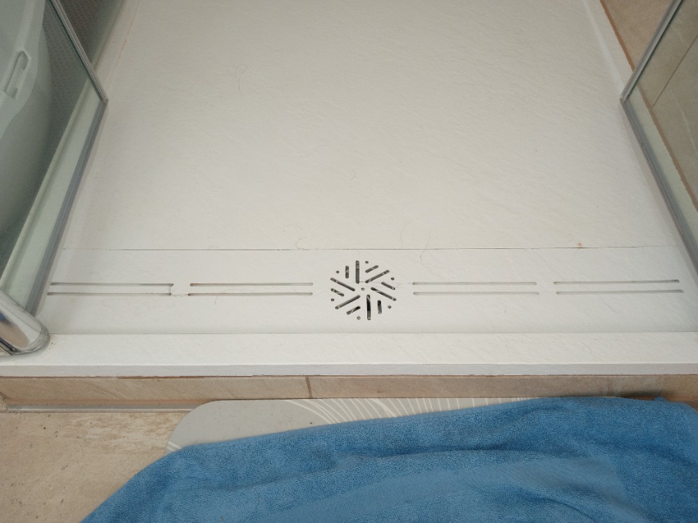

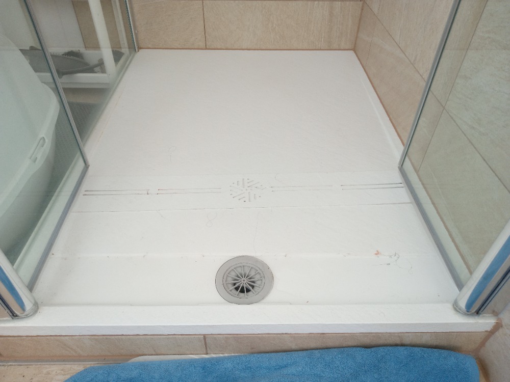

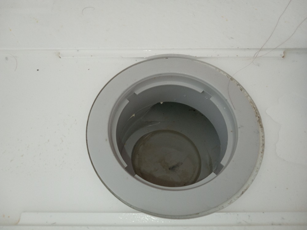

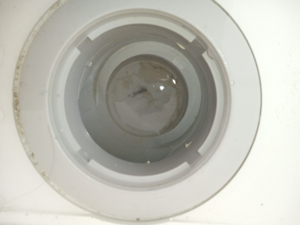

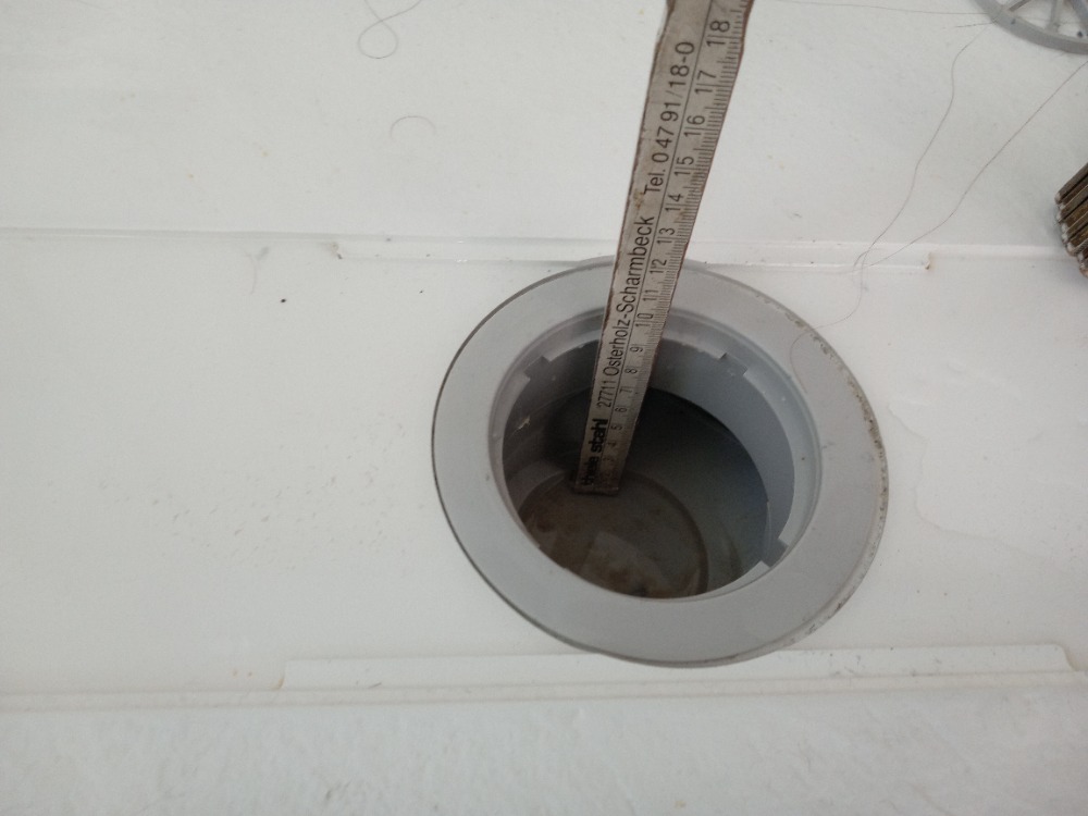

    ich bitte euch um eure Meinung: ich habe vor einigen Monaten das Badezimmer renovieren lassen, seitdem stinkt der Duschabfluss (Schulte waagerecht D20556) immer wieder nach Kanal, es kommt außerdem kalte Luft durch den Abfluss in das Badezimmer rein. In dem Abfluss steht unten auf dem Boden (in der "Schale") nur ca 1 Zentimeter Wasser, zwischen dem Wasser und der unteren Kante des Siphons gibt es außerdem ca 1 Zentimeter Abstand, von daher gibt es hier keine übliche Geruchsbarriere durch das Wasser in dem Abfluss.
    Was ich nicht verstehe: wie genau soll in diesem Fall (diese Art vom Abfluss) die Geruchsbarriere durch Wasser funktionieren? Ich kenne nur das übliche Prinzip (wie beim Waschbecken: der Bogen), aber wo genau soll bei diesem Abflusstyp überhaupt das Wasser stehen? Die übliche Geruchsbarriere (5 Zentimeter stehendes Wasser) kann es hier doch niemals geben, das Wasser fließt hier einfach weiter in die Leitung unter dem Duschbecken…Oder verstehe ich hier was nicht?
    Lt. dem Handwerker ist aller richtig gebaut, wir sollen uns an den Hersteller wenden. Ich will den Handwerker nochmals anrufen, er hat auf mich während der ganzen Renovierung fachlich einen sehr guten Eindruck gemacht (kein "Pfutsch"): was kann ich für eine Antwort erwarten?

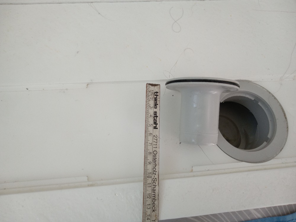

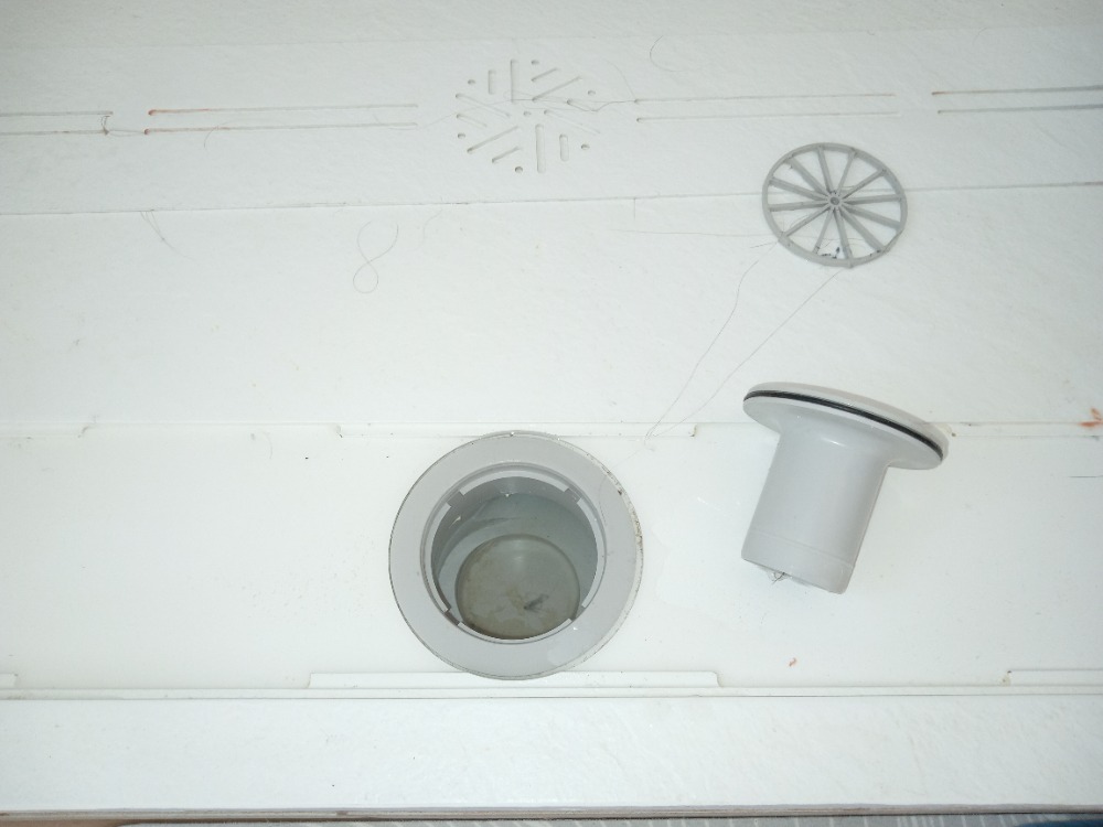

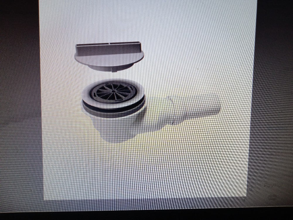

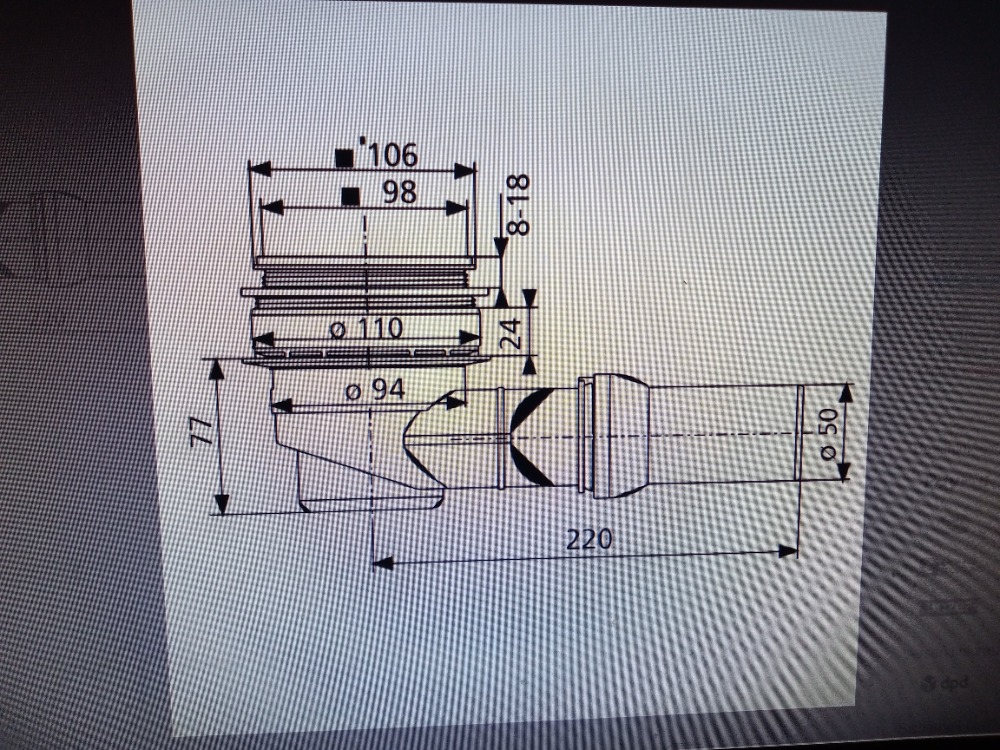

    Auf dem vorletzten Bild ist die Geruchssperre zu sehen. Das Ding muss mit Gleitmittel an der Gummidichtung so tief reingedrückt werden, dass das untere Ende unterhalb der Stauwasserhöhe liegt. Meist wird da beim Einsetzen geschlampt. Das ist am kalten Luftzug und am Gestank zu erkennen.
    Aber auch wenn es richtig eingesetzt ist erreichen diese Flachdinger nie die 5 cm Sperrwasserhöhe eines herkömmlichen Geruchsverschlusses. Die sind ein Kompromiss für die extraflachen Duschen.

    So tief, dass die untere Kante im Wasser ist, kann ich es nicht reindrücken. Ausserdem steht so wenig Wasser auf dem Boden (nicht mehr als 1 cm), dass, auch wenn ich den Siphon so tief reindrücken könnte, es keine Lösung wäre, dann würde das Wasser sicherr nicht schnell genug wegfliessen können, weil die Öffnung in die Leitung durch den Siphon fast vollständig blockiert wäre...
