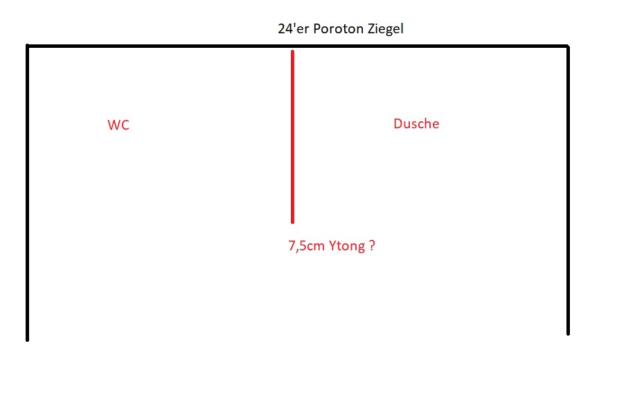

    bisher war als Abgrenzung zwischen WC und Dusche Vollglas geplant. Nun kam die Idee auf, ob wir ca. 1,00m hochmauern und erst danach eine Scheibe als Spritzschutz realisieren. (Tiefe/Länge etwa 1,20m)
    Wie seht ihr das bzgl. Ytong mit einer Stärke von 7,5cm oder doch lieber 11,5'er Ziegel nehmen?
    Ytong könnte man evtl. etwas aussparen und mit Betonstahl an die Wand fixieren, wobei man bei 7,5cm nicht unbedingt viel aussparen kann.

    Eher nur aus optischen- bzw. Sichtbarkeitsgründen.
  4. SIL
    10.891
    4.222
    Ja , das geht ist aber nicht so zu empfehlen, hier eher KS oder Trockenbau , wie üblich fehlen auch die Dimensionen...

    Ja. wir haben uns nun auch für Vollglas entschieden. Der Heizungsbauer müsste halt bei der Fußboden- und Wandheizung entspreched aussparen :-)

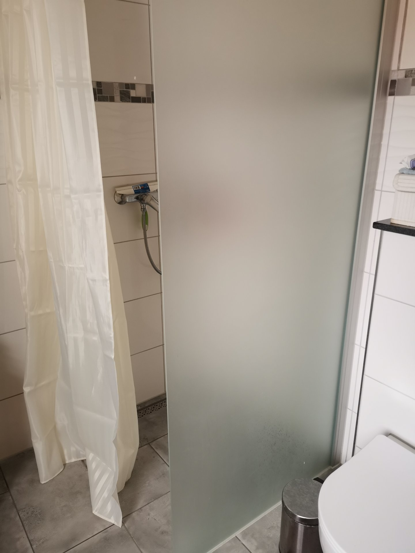

    Es geht auch beides: Eine Trennwand auf halbe Höhe mauern und darauf eine Glasscheibe setzen. Das bringt auch mehr Licht als komplett zu gemauert. Wenn man die Scheibe auf der Außenseite der Trennwand anbringt entsteht auch ein Sims mit Ablagefläche für Duschgel usw.
    Andererseits hab ich in der Dusche selbst noch nie wirklich viel Licht benötigt. Bei uns ist es eine gemauerte Trennwand und eine Glastür, die das Licht rein lässt.
