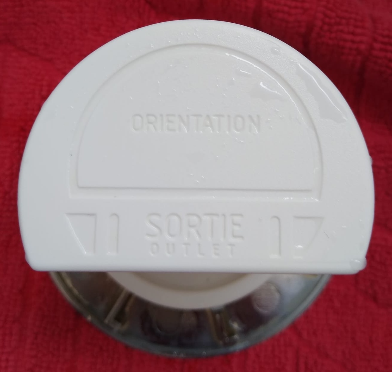

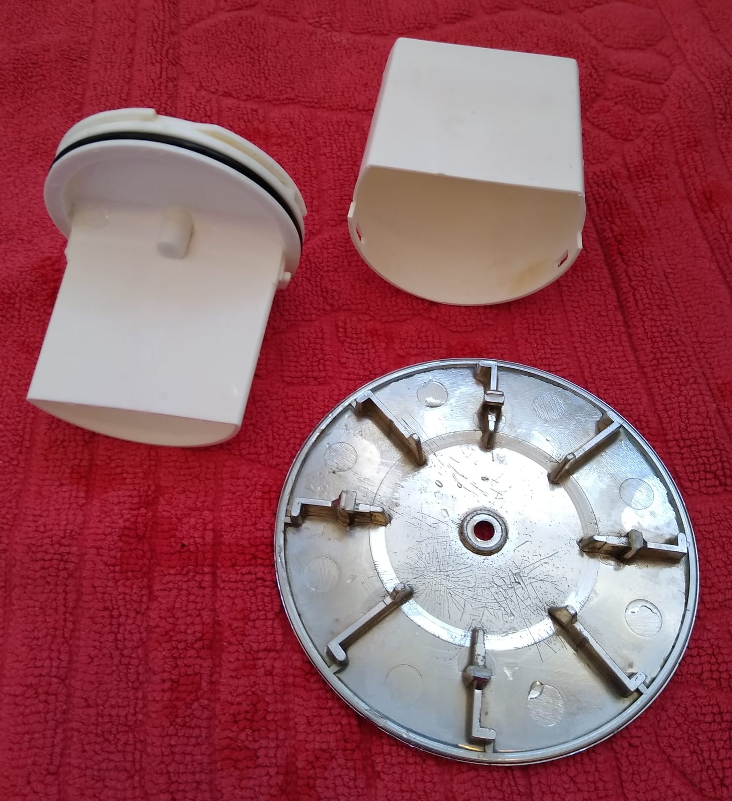

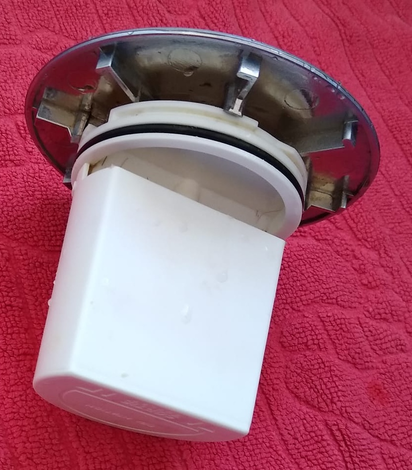

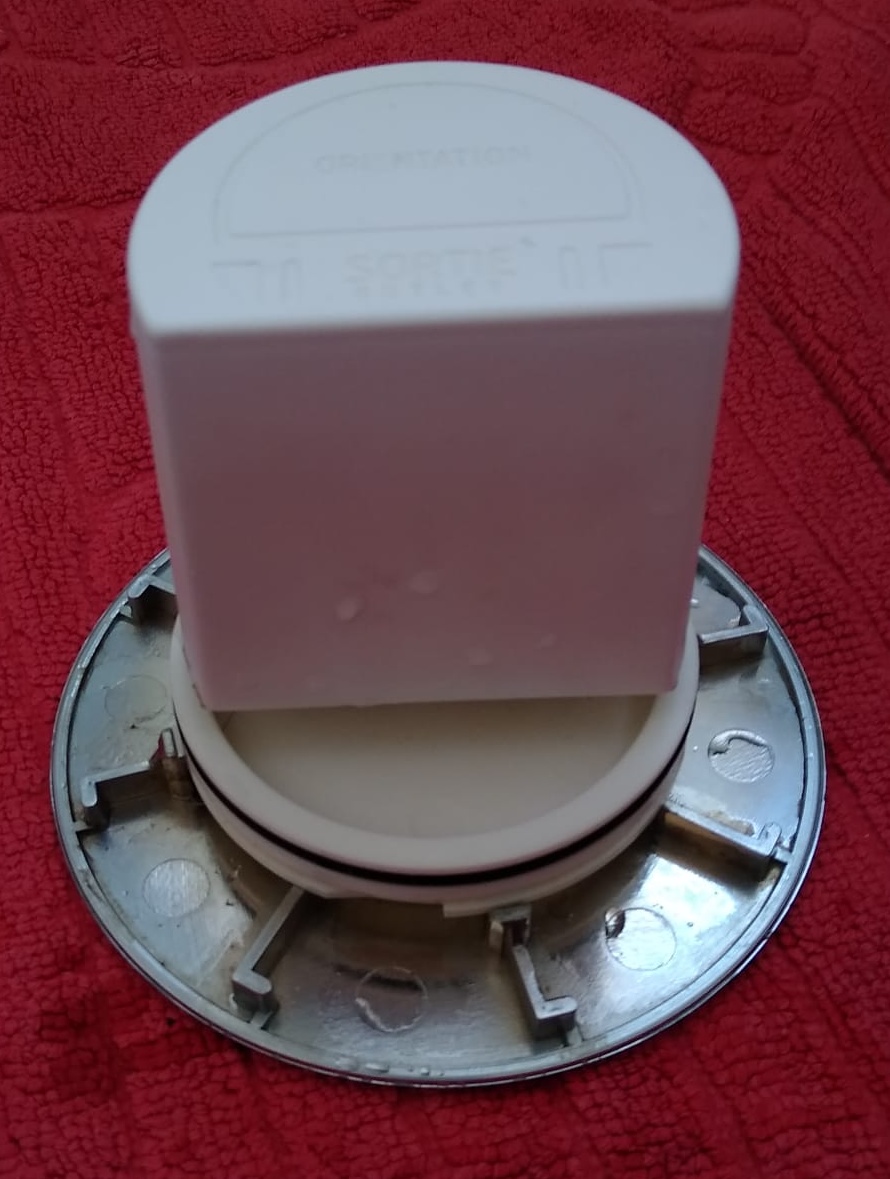

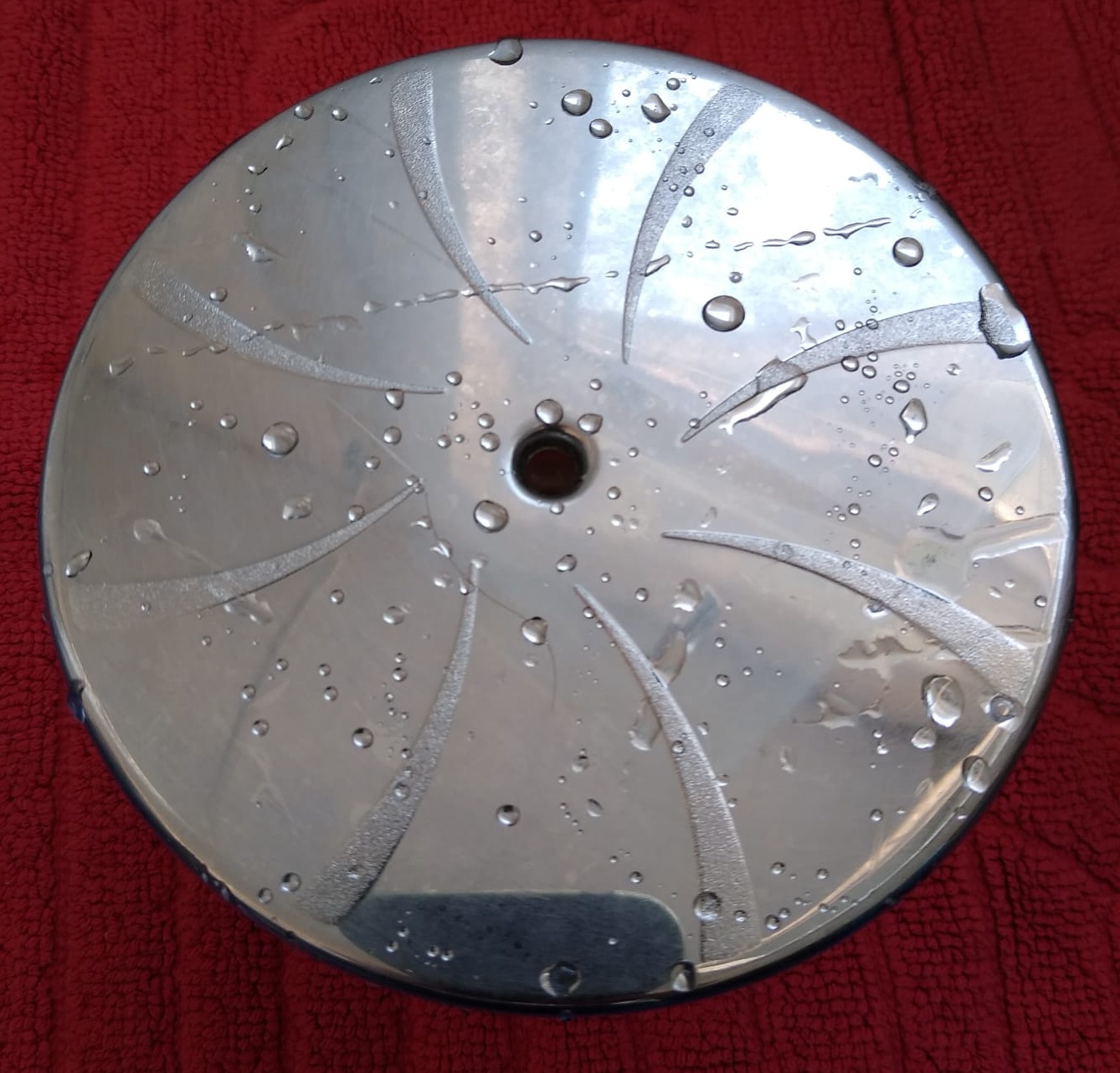

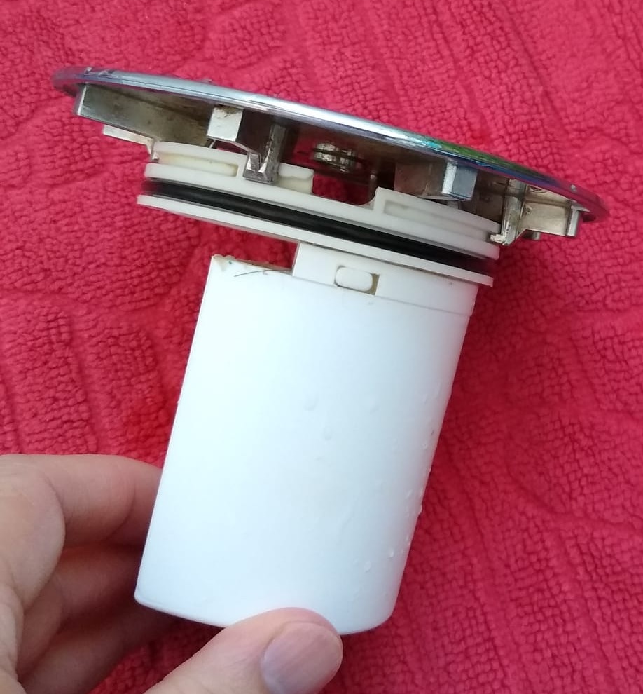

    habe eine defekte Abdeckung des Abflusses in der Dusche, es sind Rastnasen abgebrochen und sie hält nicht mehr richtig. Alter ca. 13 Jahre, aber oft bekommt man ja trotzdem noch Ersatzteile.
    Problem: Es steht nirgends ein Hersteller drauf. Kann jemand das Ding anhand der Fotos identifizieren? Die Duschwanne ist wohl von Saniku, aber der Ablauf muss ja nicht vom gleichen Hersteller sein, oder?

    es ist ein französisches Produkt. Abdeckkappe D.90 zu finden unter Ref.690 SAS (Bei google eingeben)

    Ich werd' verrückt. Das sieht genau so aus, hab's bestellt, bin gespannt und werde berichten.
    Vielen Dank für den Tipp, hatte schon fast aufgegeben!
