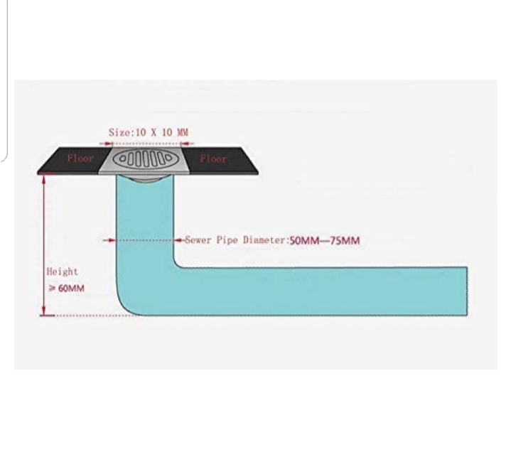

    Da ich ein Bad Kernsanieren will möchte ich das lästige (für mich) Problem angehen mit den Haaren im Abfluss. Z.Zt. duschen wir in der Badewanne und das mit dem Sieb und dem Abfluss geht mir auf den Geist.
    Es soll nur noch eine Bodenebene Dusche werden.
    Es gibt einen Ablauf für Duschwannen (Freilauf) der das Haarproblem angeht. Jedoch habe ich noch nichts für Bodenebene gefunden.

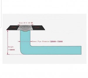

    Mein Ansatz wäre einen senkrechten Ablauf einzubauen ca. wie den hier

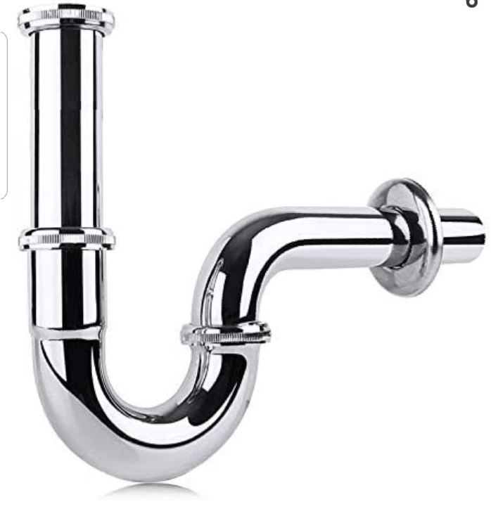

    Den Geruchsverschluss rauszunehmen und dann aus 75er HT Bögen einen Rohrsiphon zu formen
    Dann würde maximal an der oberen Abdeckung was hängen bleiben und wenn die glatt ist flutscht das auch weg.
    So mein Gedanke
    Vielleicht kann jemand was sinnvolles dazu Beitragen

    Nope. Funktioniert nicht. Nimm einen Duschtassen-Ablauf mit integriertem Sieb. Was glaubst du, was ich aus aller Art Syphon schon rausgeholt habe, bei drei Mädels im Haus.

    Ich würde da keine waghalsigen Experimente wagen. Bei dem von dir erwähnten Bodenablauf fehlt der Dichtflansch. Mir ist noch nicht ganz Klar wie der Ablauf das Haarproblem lösen soll. Das mit dem Syphon unter der Dusche halte ich für keine gute Idee. Wenn man sich den Syphon unter dem Waschbecken nach ein paar Jahren mal anschaut leuchtet das auch ein. Den kann man dann abbauen und reinigen, aber unter der Dusche wird das schwierig.

    Wäre schön wenn du mir erklärst was nicht gehen wird. Geht es nur um Dinge die im Spihon landen könnten?
    War ja nur ein Beispielbild
    Ich bilde mir ein das Duschabläufe durch ihre kompakte Bauweise des Geruchsverschluss zum verstopfen neigen bei vielen Haaren
    Wenn ich einen Rohrsiphon mit 75er Rohr nachbaue da ist doch genug Reserve. Und wenn könnte man ja die Abdeckung abnehmen und kommt zur Not von oben ran zum reinigen.
    Sieb rausnehmen und reinigen... darauf hab ich kein Bock mehr. Dabei könnte ich kot... .

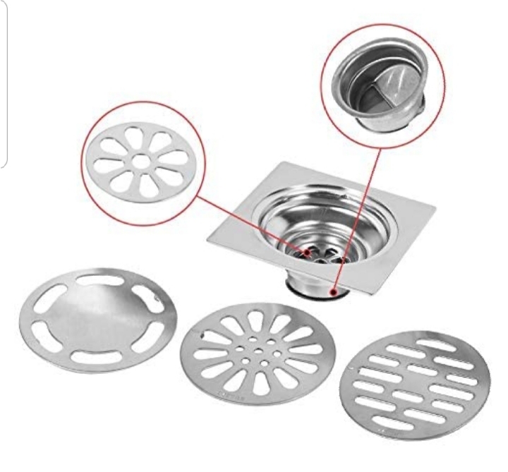

    Das sehe ich nicht so. Vom technischen Grundverständnis her ja aber guck mal hier:
    Den gibt es aber nur für Duschtassen.

    Nix. Die Anwendung ist für eine Duschtasse gedacht. Wenn die Funktion so hält wie die Dichtigkeit des Demosiphons viel Spaß. Wenn das Teil mal zu ist, reißt du alles wieder raus.
