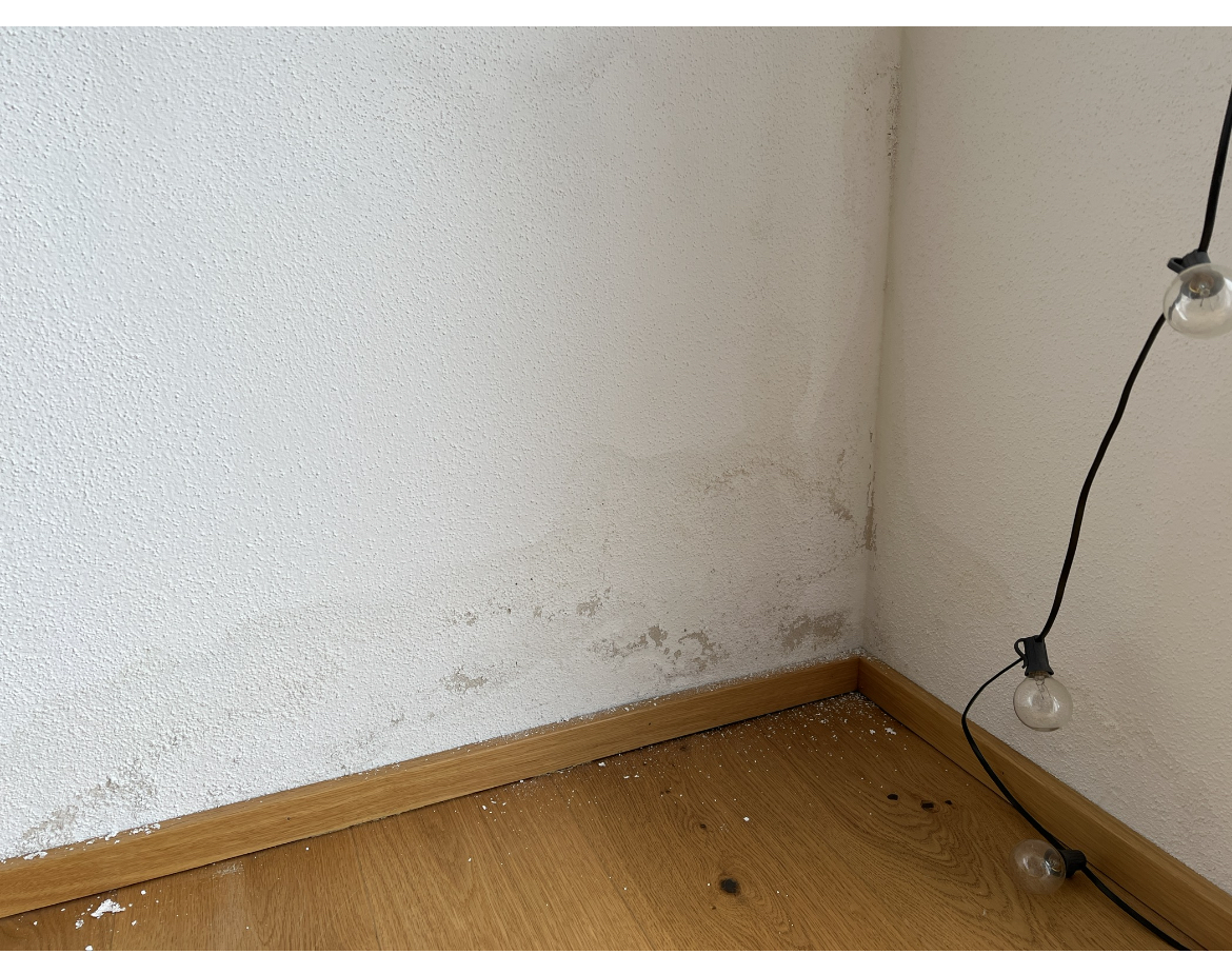

    Liebe Mitglieder, wir wohnen seit 2018 in einer Eigentumswohnung (Erstbezug), Unser Nachbar hat eine feuchte Stelle seit die Wohnanlage bewohnt wird an seiner Wand, gegenüber liegend ist unser Duschablauf, das Bauunternehmen hat anfangs den Wasserschaden auf ein falsches Lüften und Wäsche aufhängen geschoben, nun sind wir schlauer und es kommt von einer nicht ordnungsgemäß abgedichteten Dusche.

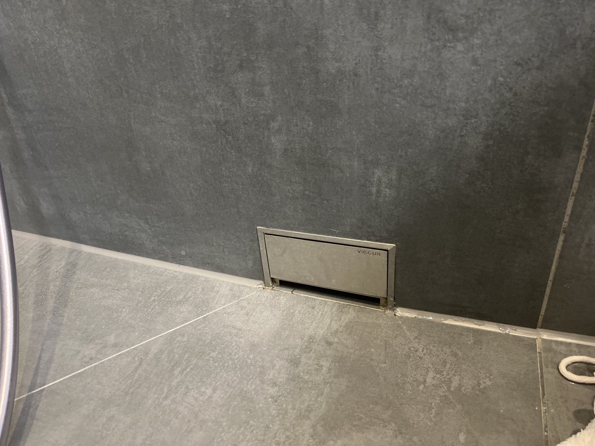

    Da der Wandablauf von Vigour damals ein Sonderwunsch war und nicht im Standard dabei war habe ich nun Gewährleistungsanspruch gegenüber den verarbeiten und der Bauunternehmer möchte sich raushalten.
    Der Fliesenleger hat auf seinem Angebot eine Position stehen „Dusche Ablauf eindichten“ und die Sanitärfirma hat eine Position „Einbau Duschablauf“

    Die Trocknung der Nachbarwand hat vorerst die Hausverwaltung organisiert und auch die Rechnung wurde von der Eigentümergemeinschaft übernommen, die Nachbarwand ist aber jetzt aktuell ohne Putz.
    Auch diese soll durch mich beziehungsweise durch den Verursacher instandgesetzt werden.
    Anbei ein Bild vom Wandablauf.

    Nachdem der Sanitärler vor Ort war hat er Silikon hinter den Rahmen gespritzt, nach der Trocknung der Nachbarwand wurde diese danach nie wieder nass.
    Die Sanitärfirma sagte das trotzdem die Abdichtung nicht in Ordnung sei, auch ohne Silikon sollte das Wasser auf die Abdichtungsebene laufen.

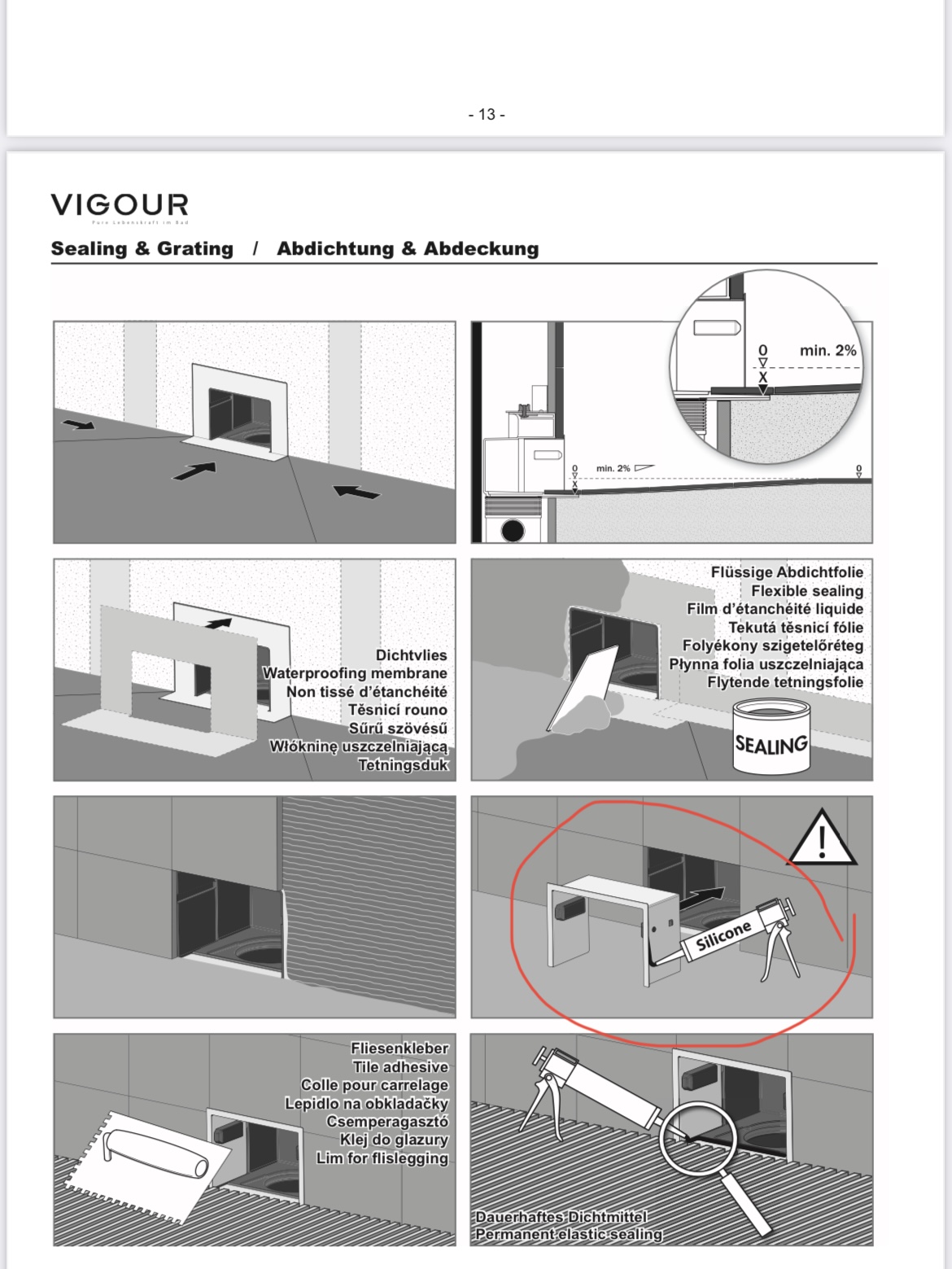

    Wer ist eurer Meinung nach für das anbringen des Silikons hinter dem aufgesetzten Rahmen (wie im Bild rot markiert) verantwortlich?
    Könnte es auch nur daran liegen oder meint ihr das zwingend die Abdichtung unter den Fliesen defekt ist oder nicht ordnungsgemäß ausgeführt.
    Der Wasserschaden war sehr gering, über drei Jahre nur eine kleine feuchte Stelle, welche stets gleich war ohne größere Schwankungen. Daher sind beim täglichen duschen wahrscheinlich nur wenige Tropfen immer Richtung Nachbarwand rüber gelaufen.

    Nach einem kleinen Schaden sieht das Foto nicht aus.
    Auch ohne den optischen Fugenfüller Silikon hätte nichts in die Decke oder Wand laufen dürfen. Für die Abdichtung dürfte der Fliesenleger zuständig gewesen sein.
    Was jetzt gemacht wurde ist reine Kosmetik und keine Mangelbeseitigung.

    Die heutigen Abdichtungen erfordern eine Abdichtung der gesamten Wand bis zum höchsten Wasseraustritt, also dem Duschkopf.
    Ablauf eindichten reicht nicht!!
    Der Fliesenleger hätte Bedenken gegen diesen Auftrag schriftlich anmelden müssen.
