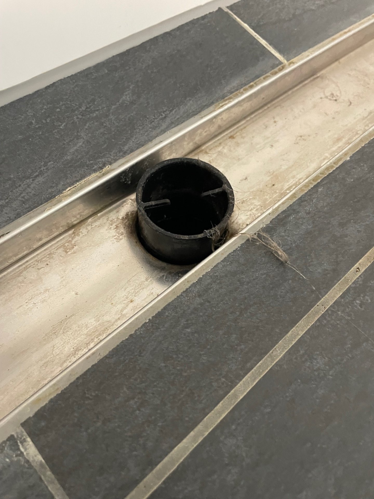

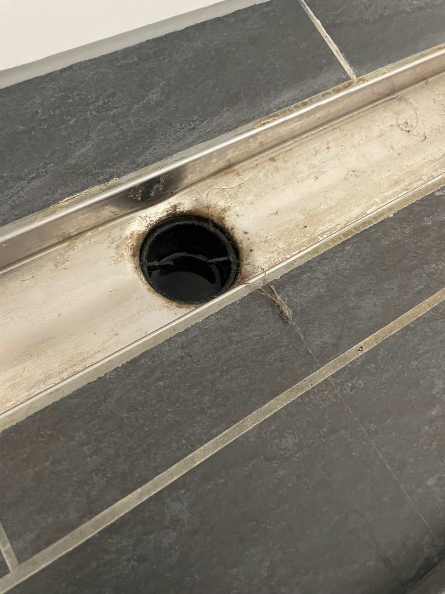

  3. #23 Gast82596, 06.07.2021
    Gast82596
    Gast82596 Gast
    siehe da:

    Auf den Bildern sieht das nicht so aus als wenn die Rinne regelmäßig gereinigt wird. Bei uns werden die Rinnen spätestens alle zwei Wochen komplett gereinigt weil die sonst anfangen zu müffeln. Und das kommt definitiv von den Rinnen und nicht aus dem Abfluss.
  13. #33 marco910, 17.07.2021
    marco910
    marco910
    06.07.2021
    17
    Du beziehst dich wahrscheinlich auf die Bilder weiter oben. Die sind nicht von meiner Rinne. Inzwischen reinige ich meine auch alle 2-4 Wochen.
