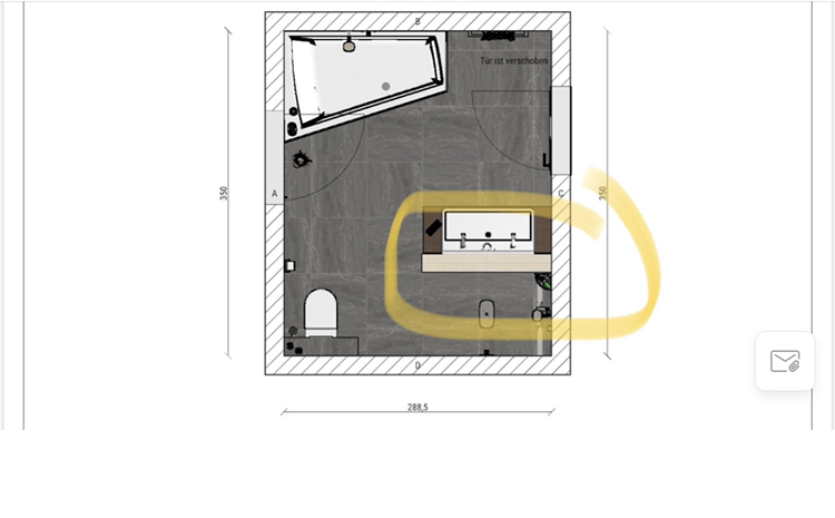

    Hallo Forum,
    Ich muss bei mir im Badezimmer eine Duschabtrennung mit den Maßen H: 2,2m / B 1,4m einziehen ( Ohne Deckanschluss) . Da auf die eine Seite ein Einbau-Spiegelschrank rein kommt ist jetzt die Frage wie ich das ganze am besten mache.
    Idee 1:
    Eine 24er Ytong Wand und in dem Bereich vom Spiegelschrank mit 7,5 Ytong arbeiten.
    Idee 2:
    Das ganze mit Trockenbau machen.
    Welche Variante wäre besser, oder wie würdet ihr es machen ?
    Mit freundlichen Grüßen
    Dennis

    ganz klar: Trockenbau. passende Stahl-Verankerungen lassen sich vom Schlosser machen, wenns nichts fertiges gibt (wegen fehlendem Deckenanschluss), Aussparung für den Schrank lässt sich passgenau realisieren und du kannst im Holz/Metallrahmen den Einbauschrank direkt befestigen.
    Abgedichtet werden muss eh beides.

    Ohne Deckenanschluss wird das mit dem Waschbecken aber schwierig.
    Ansonsten bin ich auch für Trockenbau, auf der Duschseite mit Aquapanel oder ähnlich beplanken.
