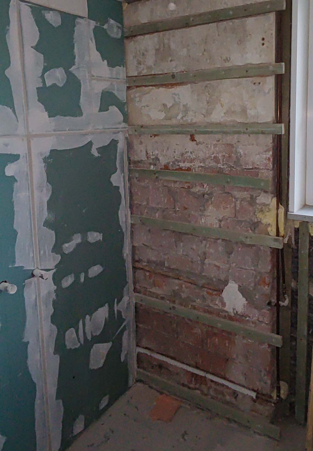

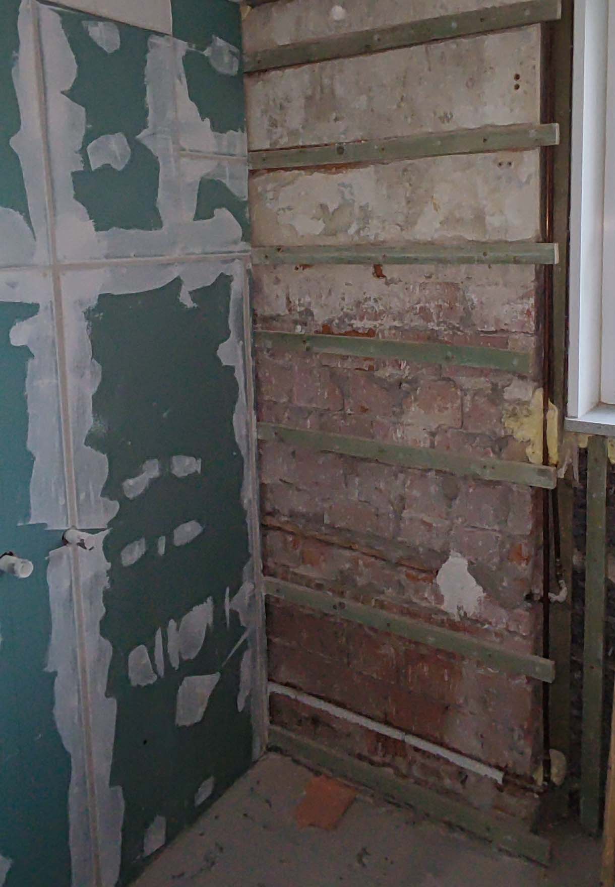

    Ahoi,
    da wir ein Wasserschaden hatten wird bei und das Bad teil Saniert, jetzt soll ich eine Duschabtrennung installieren.
    Und da frag ich mich welchen Dübel ich dafür nehmen soll ?
    Die Wand ist so aufgebaut:
    Mauerwerk
    1 horizontale Lattung
    2 Mal Rigips
    dann die Fliesen
    auf dem Bild sieht man es !
    Leider hat keiner der 10 Handwerker daran gedacht mal die Verrohrung zu fotografieren mit Maße, damit man die die Rohre beim Bohren nicht erwischt und mir ist es zu spät eingefallen da war die Wand schon zu :(

    den "Kurt" von Knauf oder Schneckendübel
    nebenbei, der der das beplankt hat ist ein Vollprofi: Kreuzfuge heißt das Stichwort

    Naja das war ne Firma, mehr kann ich dazu a nicht sagen.
    Mir ist es halt wichtig wie ich jetzt am besten die Duschkabine befestige mit welchen Dübeln und wie ich vermeiden kann die Rohre zu treffen .

    Dann hätte die Firma halt mal die Verlegerichtlinien durchlesen müssen. Auf die massive Wand wurden Dachlatten (?) gedübelt und daran dann GKP? Interessante Konstruktion..
    Passende Dübel sind ja oben schon erwähnt. Aber wie genau sollen wir die dabei helfen, die Rohre nicht anzubohren? Es gibt Geräte zum finden von Rohren und Co. - wie gut die funktionieren (bei Mehrverbundrohr?) kann ich nicht sagen. Kannste den Sani nicht mal fragen, ob er zumindest ungefähr weiß, wo die Rohre laufen? Bei der Unterkonstruktion frage ich mich ja aber eh, wie man dort noch ein gedämmtes Rohr rein bekommt.
