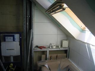

    Im Bereich des Fliesenspiegels bzw. Wand WCs sind 2 Platten vorgeschrieben, bzw eine 20 mm Platte.
    Die Mängel waren alle auf den Fotos nicht zu erkennen.
    Ansonsten runter das Zeug und nochmal.

    Auch Gäste-WC???
    Kurzer Nachtrag:
    Gelten die o. g. Vorschriften (doppelte Beplankung, Verspachteln der Fugen) auch für Gäste-WCs (ohne Dusche/Badewanne)?

    Reines WC: Abgedichtet muss dort natürlich nicht sein, aber verspachtelte, doppelte Beplankung ist bei Fliesen grundsätzlich vonnöten, auch wenn's im Wohnzimmer wäre.

    verspachtelte, doppelte Beplankung ist bei Fliesen grundsätzlich vonnöten, auch wenn's im Wohnzimmer wäre.[/QUOTE]
    Richtig!

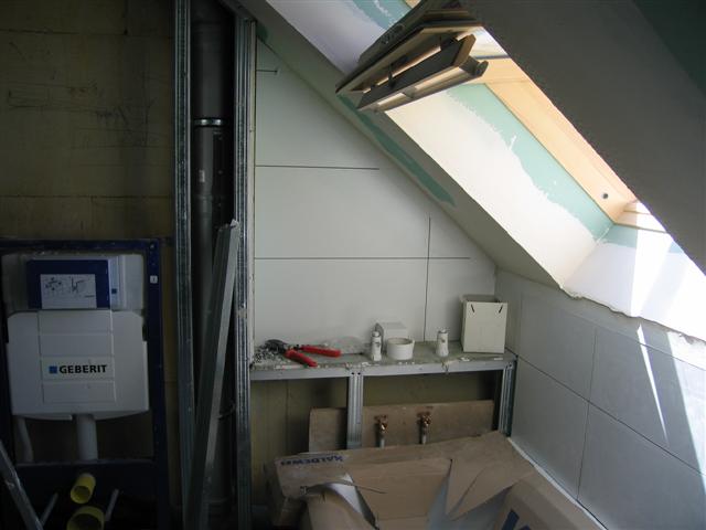

    War auf der Baustelle… Die haben größtenteils die GK-Wände der Bäder rausmacht – allerdings nicht die Abmauerung der Dachschräge unter dem Dachfenster, wo die Wanne steht (Foto), und im Gästebad nur den unteren Teil bis auf ca. 1,50 m Höhe, der gefliest wird – mehr nicht. Ich frage mich, wenn die das nur im unteren Teil doppelt beplanken, ob wir dann mitten auf der Wand einen Absatz haben???
    Auf meine Frage, ob sie das denn immer so machen würden (nur einfach beplanken), antwortet mir der Trockenbauer vorort (ein Neuer, den hab ich da noch nie gesehen), das wäre immer abhängig vom Kundenwunsch…..?!? Ich dachte, ich hör nicht recht.
    Außerdem teilte er mir auf Nachfrage mit, dass er nur den Auftrag hätte, die gefliesten Wände doppelt zu beplanken – nicht jedoch die Wandrückseite im jeweils anderen Raum. Als ich sagte, das sei aber aRdT, schaute er mich ratlos an & meinte, das müsse ich mit dem Chef klären….
    Ich könnte mir die Haare raufen…
    Der GÜ hat jetzt „hinter meinem Rücken“ mit meinem Mann einen Termin auf der Baustelle für heute Abend verabredet, und ER würde jetzt Beweisfotos machen, und morgen soll das wieder zugefliest werden. Werde ihm wohl sagen müssen, dass das so immer noch nicht in Ordnung ist…. Das gibt Theater….
    Was sagt Ihr denn dazu? Doppelt beplanken ist doch auch auf der „Wandrückseite“ aRdT, oder? Und theoretisch müsste er doch auch die Fliesen hinter der Badewanne (Dachschräge mit GK-Platte „abgemauert“) abmachen & dort auch doppelt beplanken?!?

    Foto
    Hier isses
