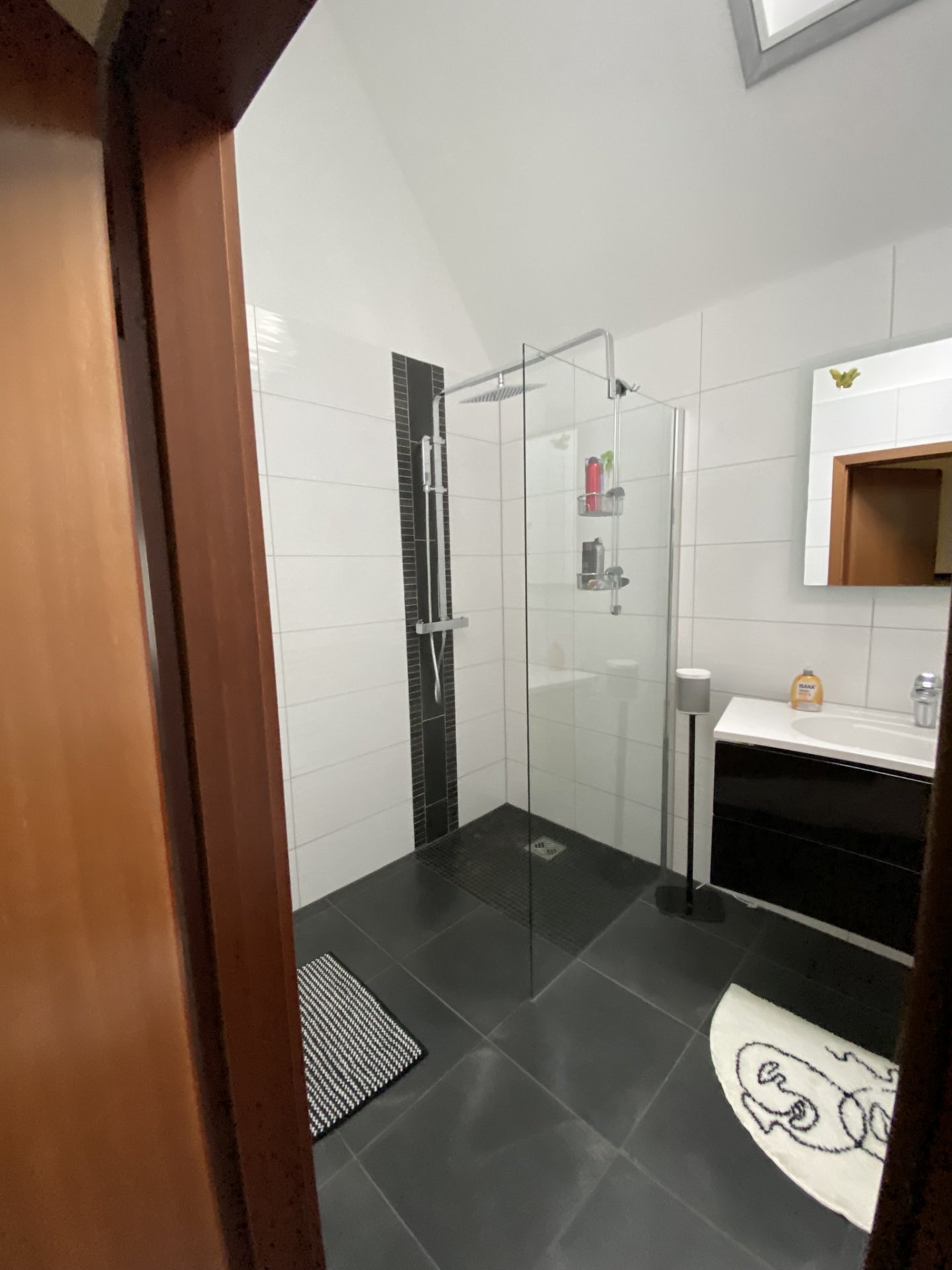

    wir haben folgendes "Dilemma":
    Aktuell renovieren wir unser Haus, dabei bauen wir im ganzen Haus eine Fußbodenheizung ein (vorher Einrohrheizung). Das Duschbad wurde vor 10 Jahren komplett erneuert, daher möchten wir dies auch möglichst wenig angehen, da es 1. noch sehr modern ist und 2. wir das Budget dafür schlichtweg nicht haben. Wir würden im Duschbad lediglich gerne auch die Fußbodenheizung verbauen.. da diese gerade hier sehr angenehm ist. Nun kommt die Frage der Fragen:
    Gibt es irgendeine Möglichkeit, dass wir nur die Bodenfliesen abnehmen (Estrich raus etc... da hier wie gesagt auch eine Fußbodenheizung verbaut werden soll) und das Duschbad nachher trotzdem dicht bekommen, vor allem im Nassbereich? Die Wandfliesen möchten wir eigentlich nicht runternehmen.
    Vielen Dank für eure Antworten/Tips.

    Die Fliesen sind keine Abdichtung!!
    Die Abdichtungsschicht ist unter den Fliesen in Form eines Gewebes, das bis 20 cm über den höchsten Wasserauslaß geführt werden muß. Dabei müssen besondere Dichtmanschette an den Wasserauslässen verwendet werden. So sollte es zumindest sein...
    Also entweder alles richtig machen oder besser die Finger in der Hosentasche und die Füße stillhalten.

    In den Ecken sind Dichtbänder montiert - die überleben die Aktion nicht und sind essentiell für die Abdichtung.
    Also wenn dann alles raus, Fußbodenheizung rein, neue Abdichtung, neue Fliesen, Fertig.
    Persönlich würde ich mir das aber zweimal überlegen. Aufwand und Kosten sind nicht gering. Ob sich das für einen Raum rechnet wo man gefühlt nicht mehr wie 15 Minuten pro Tag verbringt...

    Eine Möglichkeit gibt es schon. Ist aber riskant. Die wäre Fliesen vorsichtig entfernen, sodass das Dichtband nicht beschädigt wird, Kleber entfernen und die Fbh einfräsen lassen. Dann Abdichtung wieder herstellen und neue Fliesen drauf.

    Ich glaube nicht das man das hinbekommt.
    Allein schon wegen Haftungsproblemen.
    Beim zerklopfen der Fliesen ist nicht sicher ob die hauchdünne Abdichtung darunter die Haftung am Untergrund behällt.
    Wäre schon mit ganz schön Risiko verbunden und irgendwer muss den Kopf dafür hinhalten.

    Die Abdichtung selbst kann doch beschädigt werden, nur das Dichtband muss heile bleiben. Für gewöhnlich lässt sich Fliesenkleber zumindest vom Dichtband recht gut entfernen.

    Der Fliesenkleber klebt schon recht heftig. Da würde ich mir nicht zutrauen den ohne Beschädigung vom Band zu kratzen.
    Aber ganz unmöglich ist es bestimmt auch nicht. Selbst wenn etwas Kleber drauf bleibt und man wieder drüberstreicht könnte es dicht bleiben.
    Otto Normalhandwerker trau ich das aber eher nicht zu. Sowas müsste man selbst machen.

    Das kann schon funktionieren, oder halt nicht. Wenn man dann mit der ersten Fliese das Band zerstört hat - was dann?
    Ich würd‘s sein lassen.
