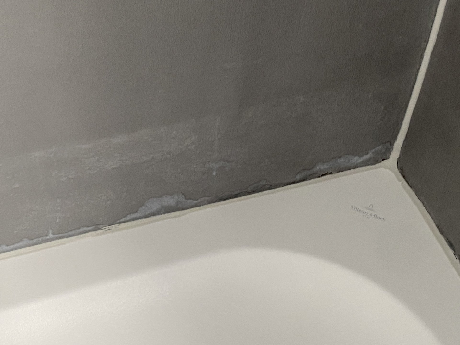

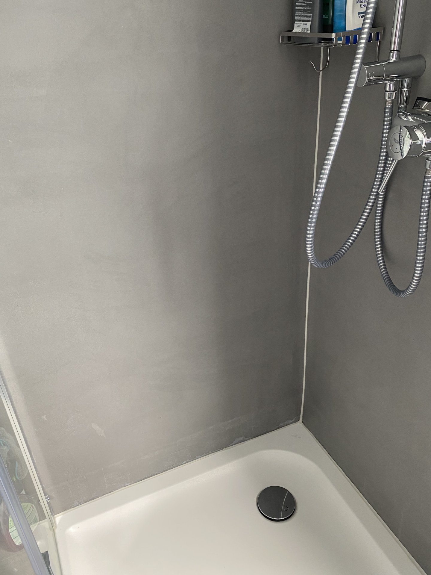

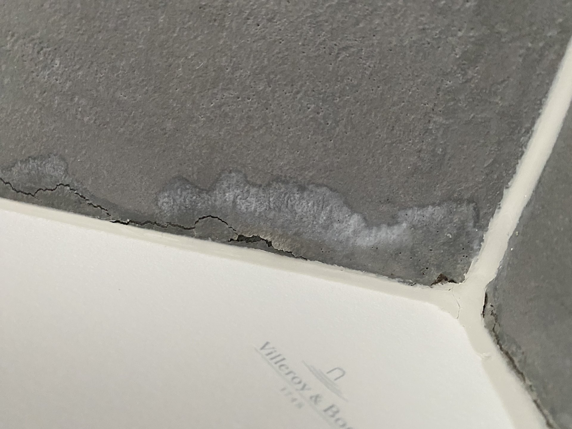

    Hallo , ich bin neu hier und ziemlich verzweifelt. Vor 3 Monaten haben wir uns von einer Fachfirma den Duschbereich gestalten lassen und der sieht nun ganz schrecklich aus. Nach Kontaktaufnahme mit der Firma und deren Reaktionen, falsche Behandlung und selbst dran schuld….. Haben wir nun jedes Vertrauen verloren und möchten es selber reparieren. kann uns jemand die Vorgehensweise erklären.
    Reicht es aus nur den unteren Bereich auszubessern, oder gleich die ganze Wand. Abschleifen und nur Imprägnieren oder gibt es da noch andere Materialien. Ich freue mich über jeden Hinweis und bin zur Zeit echt verzweifelt.

    klassischer Planungsfehler.
    Beton Vivet würde ich niemals an eine Acryl Duschtasse beschichten. Probleme sind vorprogrammiert.
    Duschtasse gibt nach, Wasser dringt ein und Materiell wird innen Nass.Da nützt auch kein Silikon mehr….

    Bitte nicht selbst reparieren. Das ist ein klarer Gewährleistungsfall. Sobald Ihr selbst Hand anlegt, ist die Gewährleistung weg. Die Kosten, die eine Selbstreparatur (die gerade in dem Bereich oft schiefgeht und dann nochmal ein Fachunternehmer bezahlt werden muss) lieber in ein paar Briefe vom Anwalt investieren, wenn die ursprüngliche Firma nicht willig ist, das nachzubessern.
