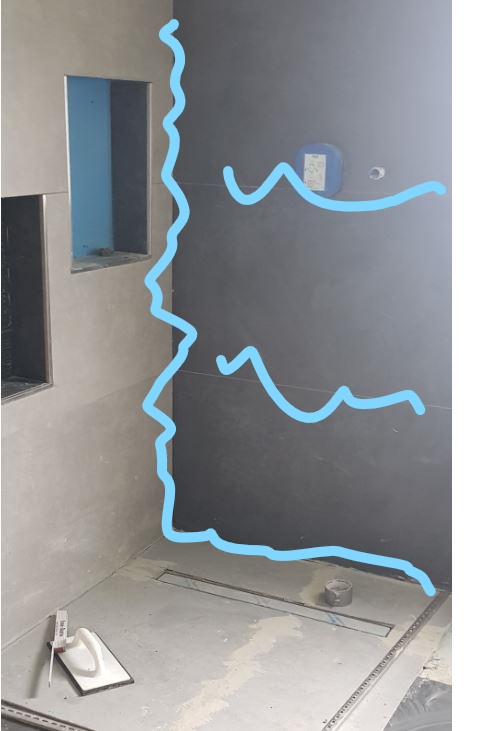

    Hallo!
    Ich habe schon einige Kommentare zu diesem Thema gelesen und ich weiß, dass mir jetzt jeder sagen wird: FEHLERHAFTE AUSFÜHRUNG.... Ich bitte aber um evtl. Erfahrungen, was im schlimmsten Falle passieren könnte oder wie man evtl. vorbeugen kann...
    Zum Sachverhalt: Wir haben einen ebenerdigen Duschbereich mit Mosaikfliesen. Der Fliesenleger hat m.E. einfach vergessen, eine Wand abzudichten. Das ganze Badezimmer ist mit grünen Rigipsplatten verkleidet. Auf dem Fußboden befindet sich Estrich. An der Wand mit der fehlenden Abdichtung befindet sich unter dem Rigips die Armatur, dahinter Mauerwerk und es liegen Fliesen mit einer Größe von 1,20 x 0,60 m, d.h. es ist jetzt sowohl die Ecke, als auch ein Winkel vom Fußboden zur Wand nicht mit einer entsprechenden Manschette abgedichtet. Zu der Seite hin läuft die Abflussrinne. Der Fußboden sowie die linke Seite (ausschließlich Rigips) sind mit blauer Elephantenhaut gestrichen und mit Dichtungsband versehen. Der Fliesenleger sagte mir, das müsste so sein, da die Wände ja noch atmen müssen bla bla.
    Ich denke, dass er mir Murks, möchte aber eure Meinung trotzdem wissen, wie fatal das ganze enden könnte. Ich weiß dass es Vorschriften gibt, aber muss ich jetzt den Teufel oder besser den Elephanten an die Wand malen?
    Wie soll ich mich gegenüber dem Fliesenleger verhalten?
    Ich muss halt sagen, dass ich einfach keine Ahnung habe und mich auf Fachleute verlassen habe und auf dieses Thema dann zufällig gestoßen bin...
    Danke.

    Genau die am meisten beanspruchte Wand?

    Dann soll er es richtig machen.

    Bilder bitte
    Wände atmen nicht !

    Ich habe jetzt mal die Bereiche, in denen keine Abdichtung vorhanden ist, angemalt. Diese Wand ist wie gesagt eine Rigipsplatte vor dem Mauerwerk und links doppelbeplankt.
    Die Duschtasse selbst inkl. Rinne wurde abgedichtet und mit einer bestimmten Matte versehen.
    Wahrscheinlich werden doch irgendwann die Platten mal anfangen zu gammeln!?

    Nochmal neu machen und Mangel anzeigen, also genau andersrum.

    Rigips in grau ???
    Wieso überhaupt Rigips und nicht vernünftig verputzt ?
