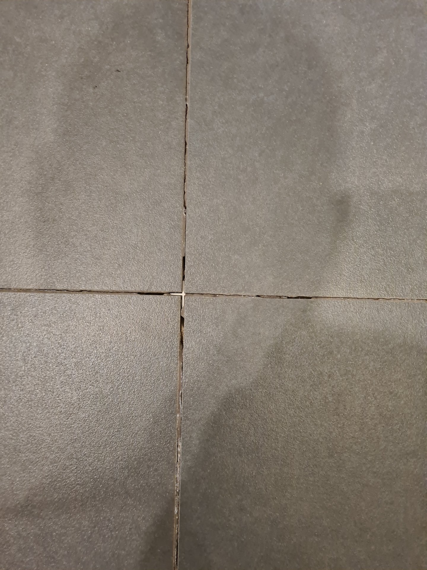

    2 in 1, ob das gut geht ?
    Dusche abdichten und mit dem gleichen Material 1 Tag später noch die Bodenfliesen kleben ? Produkte die alles können und das auch noch auf jedem Untergrund ?
    Ich bin überrascht und kann es kaum glauben !
    Bodengleiche Dusche, wird jeden Tag genutzt.
    Abgesehen vom Fugenkreuz, bitte mal den Rissverlauf der Mörtelfugen betrachten.

    Keine Zulassung nach DIN!!!

    Ich suche eben genau
    nach solchen Fehlern.
    Der Untergrund ist Trockenestrich.
    Es geht um mehr als 10 Duschen ....

    Weil es nicht da steht, für welche Wassereinwirkungsklasse nach DIN 18534 das Produkt geeignet ist.

    Ich sag das liegt am Trockenestrich. Es gab eine Zeit da wurde alles mit 2K Kleber auf alle möglichen Untergründe geklebt ( Spanplatten, Dielen etc.). Hält immer noch. Das hält man aber heutzutage bei den "modernen" Klebern für überflüssig.
    Schau dir mal bei Namenhaften Herstellern wie z.B. Sopro oder Schönox an wie die solche Problemfälle lösen. Die haben jede Menge Produkte im Programm, wie Vlies mit Faserverstärkter Nivelliermasse für Holzuntergründe, spezielle Entkopplungbahnen oder Gewebe für Gips mit dafür vorgesehenen Haftgrundierungen etc. Das hat schon seine Gründe. Denn diese Probleme treten auch auf wenn man Fliesen direkt auf Trockenestrich klebt.
    Wie auch immer man überhaupt auf diese Idee kommt ist mir schleierhaft.

    Fliesenfugen reißen in mehreren Duschen, siehe das Foto. Liegt es vielleicht an dem teuren Allround- Produkt, was "alles" kann ?

    Wie gesagt, ich bin der Meinung das liegt am Trockenestrich. Fliesen mit Dichtschlämme kleben klingt zwar exotisch, gab es aber früher schon. Ist nur einfach nicht rentabel, weil viel zu teuer. Dieses Schadensbild tritt auch auf, wenn man mit Fliesenkleber auf Trockenestrich klebt. Trockenestrich gibt immer minimal nach und das reicht schon. Dann bröseln irgendwann die Fugen raus. Was man jetzt zumindest einmal ausprobieren könnte, wäre alle Fugen auskratzen und mit 2K Fugenepoxi neu verfugen.

    Hallo Sven
    Untergrund gibt nach, Fliesenfugen brechen, Fliesen lockern sich.
    Dann doch vermutlich eher die Ursache im Estrich, als im Kleber zu suchen.
    Etwas stutzig wurde ich nur , weil in
    der Leistungserklärung bei "Verformung Kleber"
    5 mm angegeben sind. Das finde ich hoch, zumal der Fugenmörtel ja starr ist.
