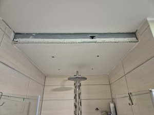

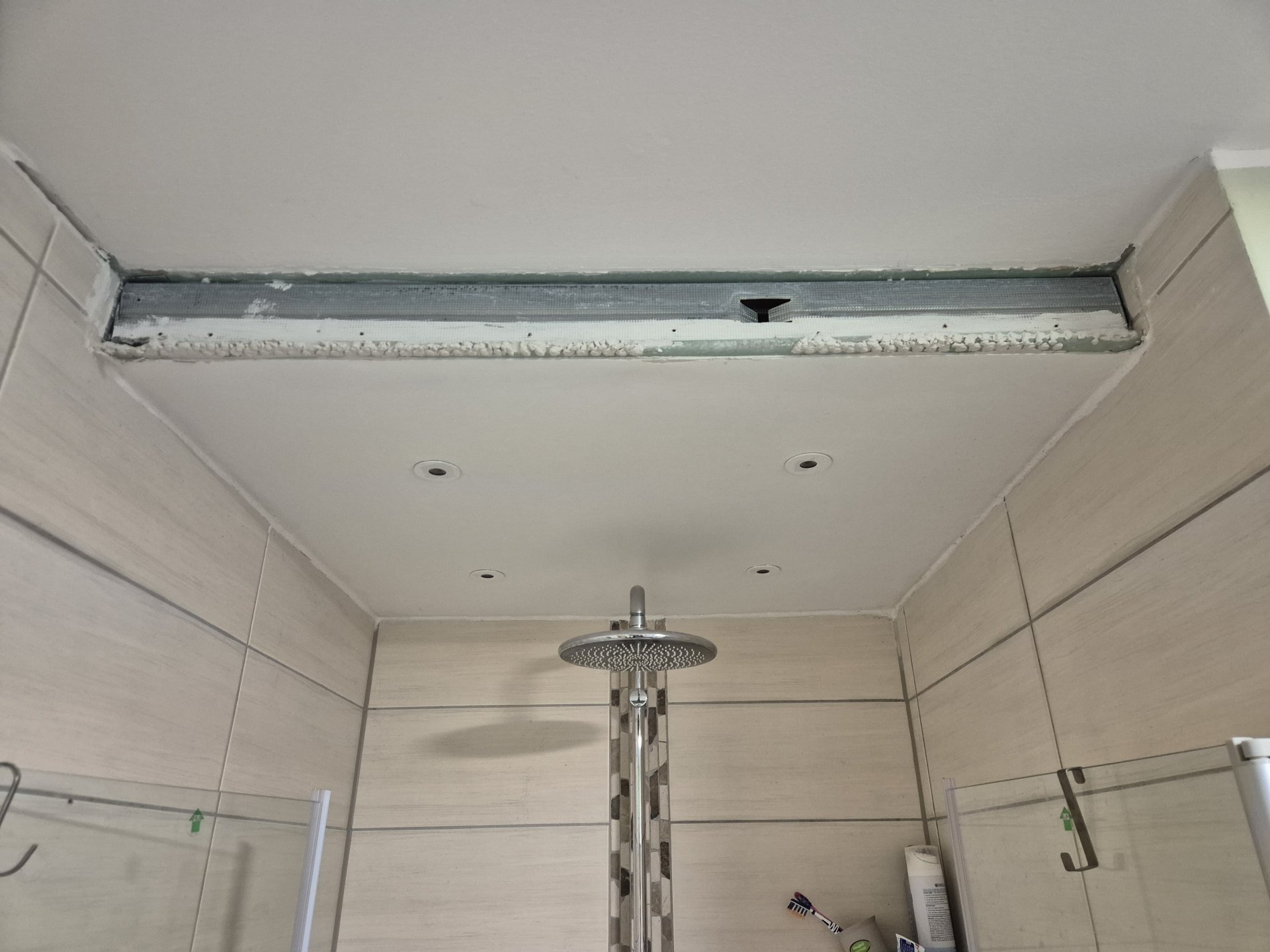

    Hallo zusammen.
    Ich hab folgende Frage:
    Ich hab in meiner Dusche eine abgehangene Decke mit Strahler installiert. Die Strahler scheinen jetzt defekt zu sein und ich muss die tauschen. Da ich damal Rigibs genommen habe und das jetzt komplett kaputt machen muss, überlege ich einevAlternative zu finden.
    Ich denke da an Deckenpaneele für den Feuchtraum.
    Würde das gehen? Brauch ich eine Dampfsperre?
    Danke für die Hilfe.. LG

    Warum willst du da irgendwas kaputt machen? Die Strahler sind normalerweise von unten eingeschoben und halten dann mit so einer Art Feder.
    Eine Dampfsperre bräuchtest du nur, wenn Raum/Stockwerk darüber nicht geeheizt ist (mal ganz pauschal ausgedrückt). Aber die Dampfbremse bräuchtest du dann im ganzen Geschoss an der Decke.

    Wenn sie nicht mehr „scheinen“, sind sie - oder eher das Netzteil - defekt.
    Und weshalb „scheinen defekt zu sein“?
    Es „scheint“ beim Betätigen des Schalters nicht mehr hell zu werden.
    Hast die Teile damals eingeklebt oder weshalb bekommst die nicht mehr raus?
    Sicherung AUS, Strahler raus, Netzteil raus, Fehlersuche…

    Ich sehe den Paneel-Ansatz kritisch. In einer Dusche hast du dauerhaft hohe Feuchte und Temperaturschwankungen, da würde ich bei bewährten Lösungen bleiben. Rigips ist nicht per se falsch, wenn er richtig ausgeführt ist.
