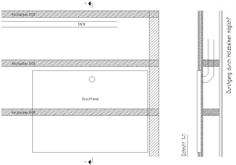

    wir sind mitten im Umbau unseres EFH (Deckenabbruch, Mauern etc.) Nun liegen die Balken im Bad leider nicht wie erwartet.
    In Der Skizze habe ich die Problematik mal dargestellt.
    Die Frage ist ob es uns möglich ist die Entwässerung der Dusche in den Drempel/hinter den Trockenbau zu legen. Leider kreuzen nun die Holzbalken unser vorhaben. Gibt es hier Lösungen?
    Besten Dank vorab.

    Antwort von Radio Eriwan:
    Holzbalken durchbohren
    Im Prinzip ja, im Einzelfall per Statik nachzuweisen!
    Bodengleiche Dusche und Abwasserrohr im Drempel = :confused: :bef1006:

    Das wird ne Kaldewei Superplan 140x100. die ist nicht Bodengleich, nur eben Flach.
    In den Drempel da dort ein Schleppdach ist und die Küche darunter dann eine durchgezogene Arbeitsplatte und Schränke haben kann.
    Bringt es mir etwas wenn ich durchbohre auch gleich noch einen Wechsel einbaue der sie Sache dann auf die Balken verteilt?
