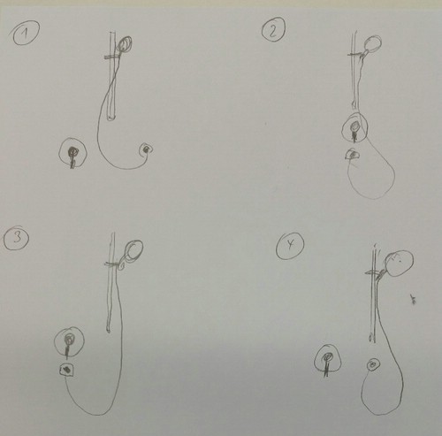

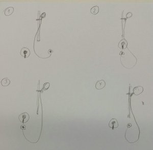

    die Tage kam vom Sanitär die Frage, wie wir in der Dusche die Stange mit der Handbrause (eine Kopfbrause gibt es nicht), den Einhandhebelmischer und den Auslauf für den Brauseschlauch anordnen wollen.
    Mit der Frage habe ich nicht gerechnet und ich frage mich jetzt, wie man das alles sinnvollerweise anordnet wenn man davon ausgeht, dass die Stange mit der befestigten Handbrause mittig sein soll.
    Dann links davon den Einhandhebelmischer und rechts spiegelverkehrt den Auslauf oder den Auslauf unter den Einhandhebelmischer oder doch alles untereinander also von unten nach oben mit Auslauf, Einhandhebelmischer und Duschstange wobei ich dann die Gefahr sehe, dass der Schlauch von unten nach ober immer vor dem Einhandhebelmischer baumelt.
    Was meint ihr und warum gerade so?

    Von welchem Auslauf redest Du?
    Handelt es sich vielleicht doch um eine Badewanne?
    Oder ist es eine Unterputzarmatur?
    Mach einfach mal eine Skizze...

    Er meint den Brauseschlauchanschluß.

    Wenn es keine Kopfbrause gibt dann ist es relativ wurscht wohin was kommt.
    Meiner Kundschaft empfehle ich auf jeden Fall die Mischbatterie so anzuordnen das man nicht durch das laufende Wasser greifen muß um zu regulieren.
    Eher wichtig bei Kopfbrause. Mit einer (trockenen) Hand Temperatur einstellen, mit der anderen Temperatur des Wassers prüfen.
    Warum soll keine Kopfbrause montiert werden? Richtig schöne Regendusche ist eine super angenehme Sache, kostet nicht die Welt mehr (wenn man schon saniert).

    Einhandhebelmischer links und Auslauf rechts würde ich bevorzugen. So ist es in meinem Badezimmer auch installiert. Bin mit der Handhabung und auch hinsichtlich der Optik sehr zufrieden. Oder eben nach Bedarf die Seiten tauschen:

    Ja, ich meinte den Auslauf für den Brauseschlauchanschluss.
    Da es "nur" ein Gästebad im DG ist, wollten wir auf eine Kopfbrause verzichten und nur eine Handbrause an einer Duschstange vorsehen.
    Der Hinweis von Fliesenfuzzi ist auch nicht schlecht, nicht durch das laufende Wasser greifen zu müssen, was aber bei unserer Dusche im Hauptbad nicht geht. Dort haben wir eine Kopfbrause und der Einhandhebelmischer kommt mittig darunter und darunter ein Brauseschlauchanschluss und der Halter für die Handbrause hängt rechts von der Mitte.
    Noch was, muss ich dem Sanitärkollegen irgend einen Hinweis geben bzgl. der Schaltung bei der Dusche im Hauptbad? Es soll ja eine Rapido UP Armatur hinkommen und die Frage ist, wo kommt das Wasser raus, wenn man den Hebel öffnet? Erst aus der Handbrause und mit dem Knopf schalte ich um auf die Kopfbrause oder erst aus der Kopfbrause und mit dem Knopf schalte ich um auf Handbrause?
    Also im Bad im DG links Einhandhebelmischer, mittig die Duschstange und rechts davon der Auslauf für den Brauseschlauch?

    Perfekte Lösung.
    Genau diese Anordnung wurde mir während des Studiums beigebracht.

    Den Einhebelmischer würde ich nicht mittig setzen, da kommt man nämlich öfter mal aus versehen dran und duscht dann auf einmal unfreiwillig kalt. Besser etwas aus der Mitte.

    Für das Hauptbad, wenn der Einhandhebelmischer nicht in der Mitte sein soll, wegen "durchs Wasser greifen" oder "Verstellen" wie würde ihr dann alles anordnen, wenn die Kopfbrause mittig oben ist und noch eine kleine Duschstange mit Handbrause, Auslauf Brausenschlauch und Armatur hin soll?

    Nun erstmal würde ich nur UP Armaturen einsetzen mittels sog.n. IeeeeehhBox.
    Dann ist man später vor allem in der Lage aus einem Einhebelmischer sogar noch einen Thermostath zu machen.
    Ansonsten Brausanschluss unter Brausestange Mischer rechts oder links daneben.

    Bei der Anordnung war die Befürchtung, dass der Brauseschlauch erst nacht unten weg geht und dann "vor dem Mischer vorbei hoch an die Handbrause, die dann an der Duschstange hängt.

    Denk auch an die Reinigung und die Nutzung von außen (z.B. zum Füllen einer Gießkanne, Schüssel oder Eimer).
    Kann man den Ablauf von außen gut erreichen zum Reinigen oder muss man erst meterweit um die Duschwandabtrennung und die Tür drumherumgreifen? Ist er so weit hinten, dass man zum Sieb 'rausnehmen fast reinfällt oder doch besser gleich 'reinsteigt?
    Kommt man von außen an die Armatur gut 'ran zum reinigen oder liegt sie in der hintersten Ecke, dass man zum Putzen wieder 'reinsteigen muss?
    Die skizzierten Einarnhebelmischer sind schon nicht schlecht. Kann man mit gut mit seifigen Händen bedienen (im Gegensatz zu machen Thermostat-Dreh-Varianten), aber einmal unaufmerksam umgedreht schon ist das Wasser aus oder kalt. Kommt bei Gästen häufiger vor, da diese die Örtlichkeiten nicht so gut kennen.
    Erlebe ich immer wieder z.B. in Ferienwohnungen. Die ersten Tage kommt man da schon mal gegen. Nach 2 Wochen weiß man, wie man sich bewegen muss...
    Den Ablauf würde ich auch so platzieren, dass man nach Möglichkeit nicht drauftritt. Also gegenüber der Stellfläche.
    Schlauchlänge reicht bis zum Ablauf? Falls man mal mit etwas Druck durchspülen will.
    Wie stark stört eine verteilte Anordnung der Armaturen und Befestigungen beim Trocknen der Wandflächen mittels Fensterschiene?
    Wie passt die Einteilung der Armaturen und der Halterungen zum Fugenraster der Fliesen?
    Sitzen die Einbauteile mittig zu den Fliesen bzw. Fugen?
    Kann man die Fliesen einigermaßen vernünftig zuschneiden ?

    Gute Hinweise Holger, besonders, passt das mit den Fugenraster...
