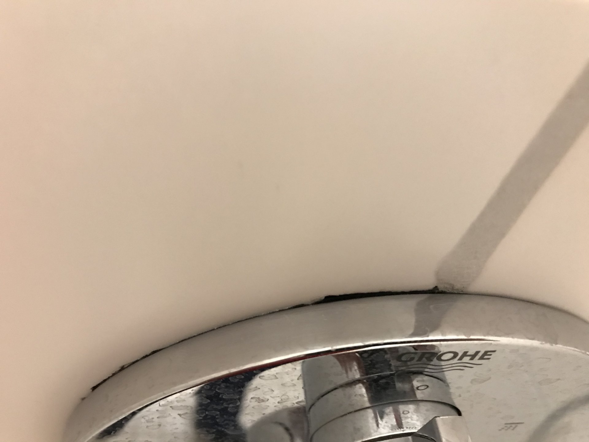

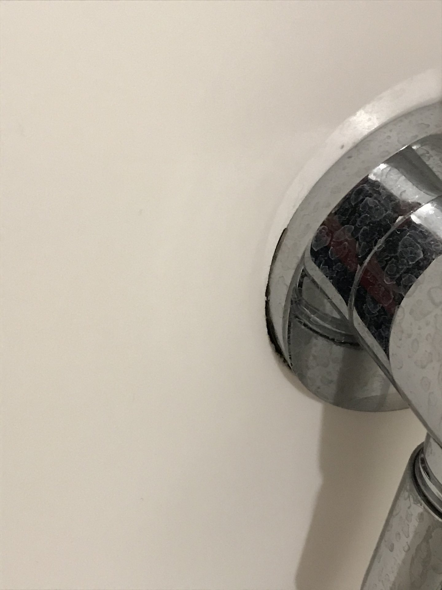

    Hallo zusammen, anbei habe ich zwei Bilder beigefügt. Würdet ihr da noch Silikon o.ä. nutzen, da Wasser an den Löchern der Duscharmaturen hinter die Fliesen durchlaufen kann?

    Wenn es ein kein Neubau ist , würde ich da Silikon nehmen .
    Wenn Neubau, Sanierung , dann sollte der Fliesenleger nochmal nachbessern .
    Soviel Schlamperei geht ja gar nicht !
    Auch im Fugenkreuz kann / sollte man etwas genauer arbeiten .:konfusius

    Danke für deine Antwort. Abgesehen von der Optik - kann das dahinterlaufende Wasser Schäden verursachen?

    Natürlich kann es das. Wie sieht denn die Abdichtung hinter den Fliesen aus und warum wurden die Armaturenanschlüsse nicht eingedichtet?

    Wahrscheinlich bist Du auch schockiert von der Ausführung ?
    Und vor lauter Schreck siehst Du schon einen Wasserschaden ..:bierchen:
    Das ist ja schon der Grund warum der Fliesenleger nochmal ran muss .
    Das ist Murks !
    Da kann die Abdichtung unterhalb der Fliesen noch so doll und Hightech sein ...

    Wenn die Abdichtung hinter den Fliesen und an den Anschlüssen korrekt ausgeführt ist (kann man ja jetzt nicht sehen), dann handelt es sich hier eher um ein zugegebenermaßen ärgerliches optisches Problem.

    Die Kalkflecken auf der Armatur sind mindestens genauso schlimm. Vor allem, wenn‘s ein Neubau ist!
