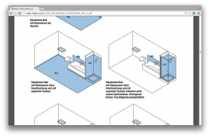

    Dein link mit dem Foto vergess mal schnell wieder. Der ist aus 2010.
    In der Zwischenzeit gilt die 18534 und die sagt abdichten. Punkt.

    Auch wenn ich nichts von dieser Abdichtung halte - kann mir mal einer Bilder von einer Abdichtung der Dusch/Badewannen-Aussparung zeigen wie das vernünftig abgedichtet werden soll? meiner meinen nach geht das gar nicht zu 100% da hier Wasser/Abwasser und Halter für Wannen verlaufen. Oder werden die Halter für Duschwanne/Badewanne erst nach der Abdichtung bzw. auf die Abdichtung gesetzt?
    Auch würde ich mich über ein Bild freuen wie durch Türen angrenzende Räume (in meinem Fall Flur) geschützt werden, denn in der Tür kann ich ja keine 5cm hohe Abdichtung anbringen.

    Schau mal hier, danach sind hoffentlich alle Deine Frage geklärt. Natürlich ist das heutzutage alles wahnsinnig überzogen, aber das kannst Du nur ändern indem Du Deinem Fliesenleger hier von der Gewährleistung freistellst. Wenn es mein Haus wäre und darunter z.B. der Keller oder irgendein unwichtiger Raum, der zur Not auch mal einen Wasserschaden abkann, dann würde ich den Abdichtungsquatsch auch minimieren. Aber Trockenbauwände hinter der Dusche und Badewanne würde ich schon abdichten wenn Sie aus Gipskarton sind, bei Aquapanel o.ä. wäre ich da schmerzfrei.
    Aber das ist nur meine Meinung.
    Wenn es eine Eigentumswohnung o.ä mit Nachbarn darunter ist, dann wäre mir das zu riskant.
    hiewr der link:
    https://www.sopro.com/fileadmin/customer/Service/Sopro_Planer/Planer8_Kap3.pdf
