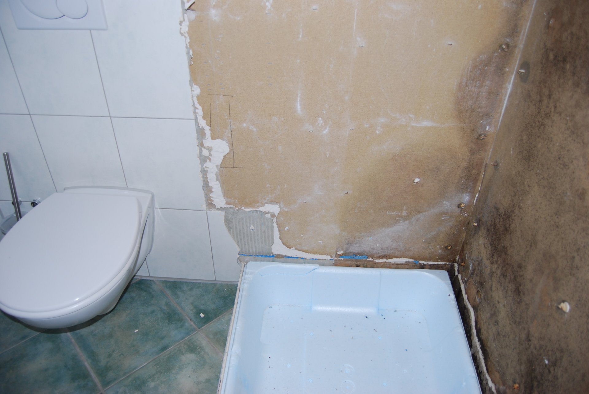

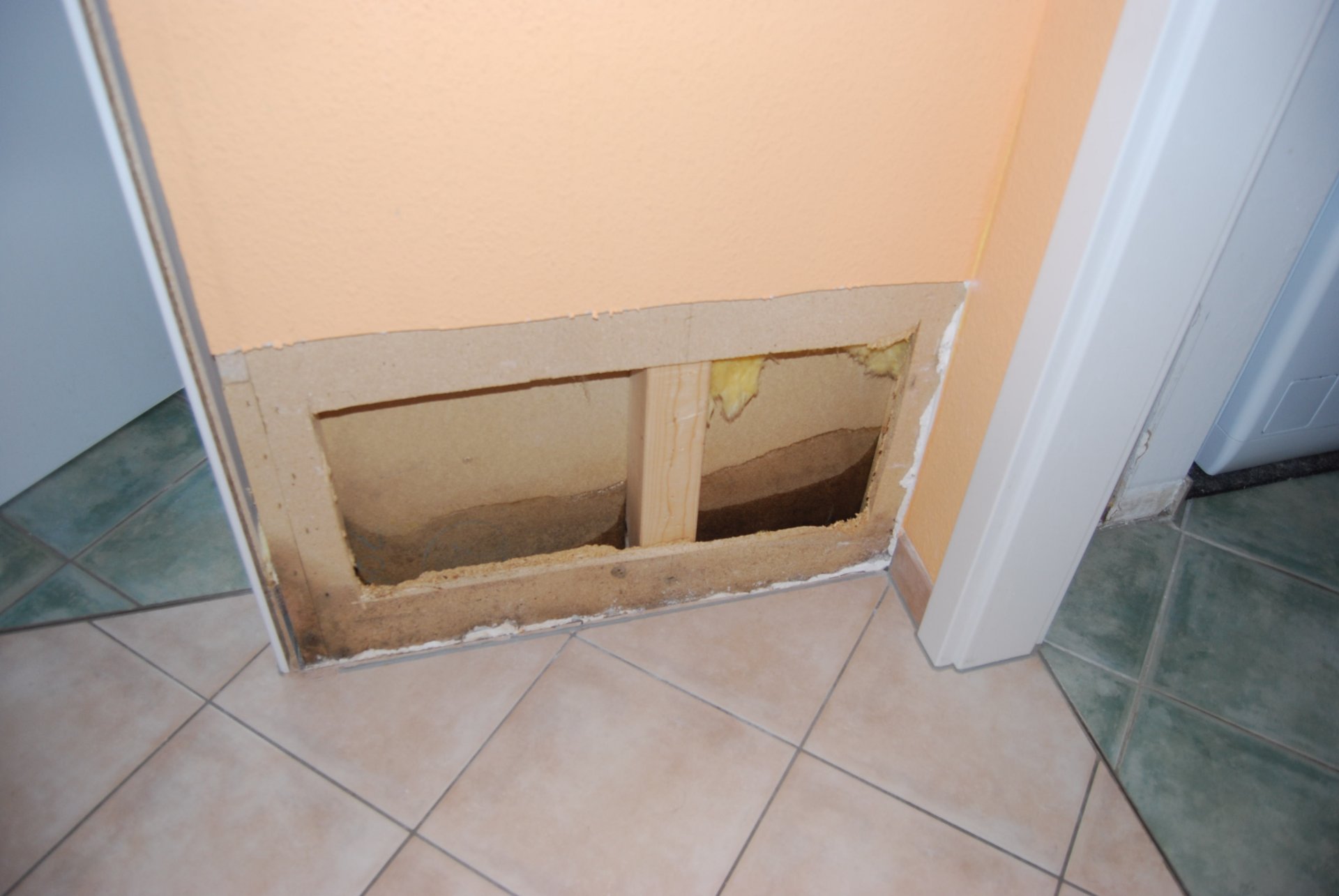

    Aus eigener Erfahrung...unbedingt so ein Dichtsystem nutzen! Den kpl. Nassbereich mit abdichten (lassen). Alles was gefliest wird dahinter abdichten. So sieht es bei mir aktuell aus...könnt kotzen, heulen usw...
    Das ist das Ergebnis mangelhafter Abdichtung. Schlechte Arbeit des Sanitärinstallateurs und Fliesenlegers.
    So sieht es auf der anderen Seite aus.
    Ganz penibel Arbeiten und alle Fugen regelmäßig kontrollieren!!!!
    Lexmaul, Gast85808, simon84 und einer weiteren Person gefällt das.

    @Carcasse , irgendwie zweifelt man ja immer, ob man bei so einem Beispiel auf "gefällt mir" drücken soll. Ich weiß nicht, wie lange ich mir hier schon die Finger wund schreibe und immer wieder auf die fachgerechte Abdichtung hinweise. Und immer wieder Schlauberger auftauchen, die meinen sowas sei nicht nötig oder allein schon Silikon als temporäre Abdichtung betrachten. Das ist jedenfalls das Paradebeispiel dafür, wie man es eben nicht machen soll, oder welche Konsequenzen solche Versäumnisse haben.
    Und, um da noch einen draufzusetzen: eine grüne Gipskartonplatte hilft gegen sowas auch nicht.
    @thomas donna die "Schürze" nach vorne auch eindichten. Und, wäre es mein Haus: den gesamten Fußboden .
