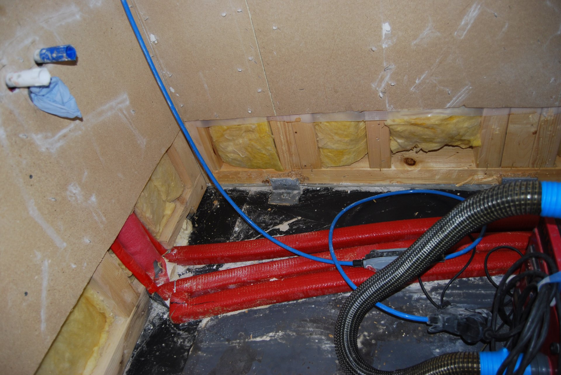

    ich kann nur das sagen, was man fußbodenleger mir sagte...und lt. dem muss das so. und es geht ja nicht nur um die schrauben, sondern auch um die stöße, die nicht immer zu 100% auf einer höhe sind.

    Wenn man auf Holz abdichten will, nimmt man dafür bahnenförmige Abdichtungen mit Fixier-und Dichtkleber.

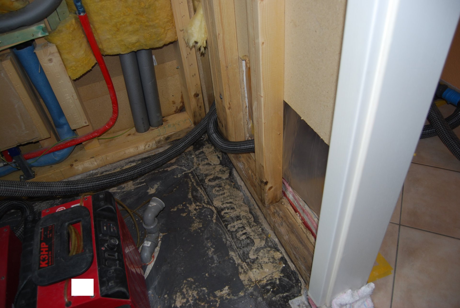

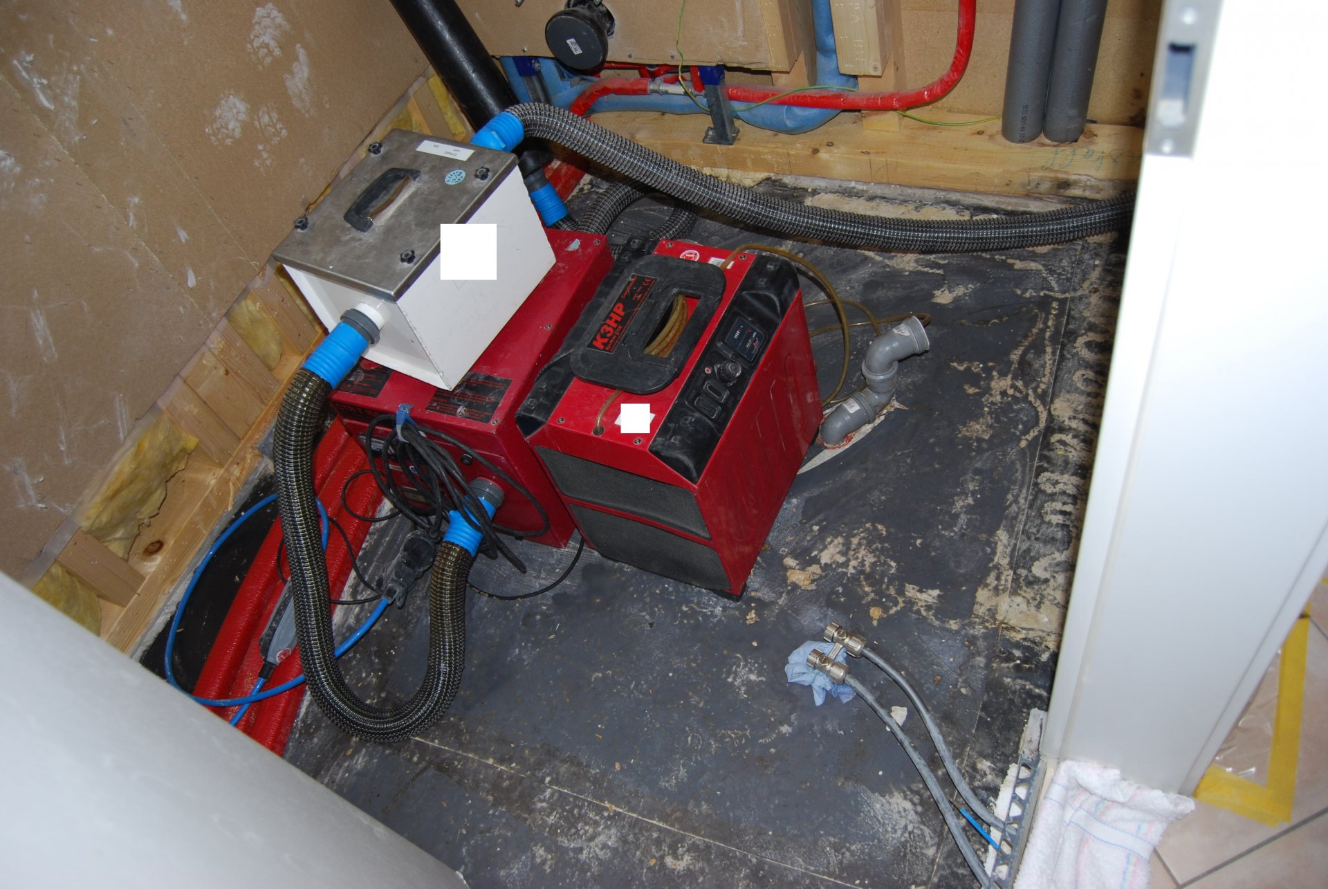

    Hier noch 1-2 Bilder zum Thema "Warum Abdichtung ganz wichtig ist!"
    Die Geräte sind nicht gerade leise....
