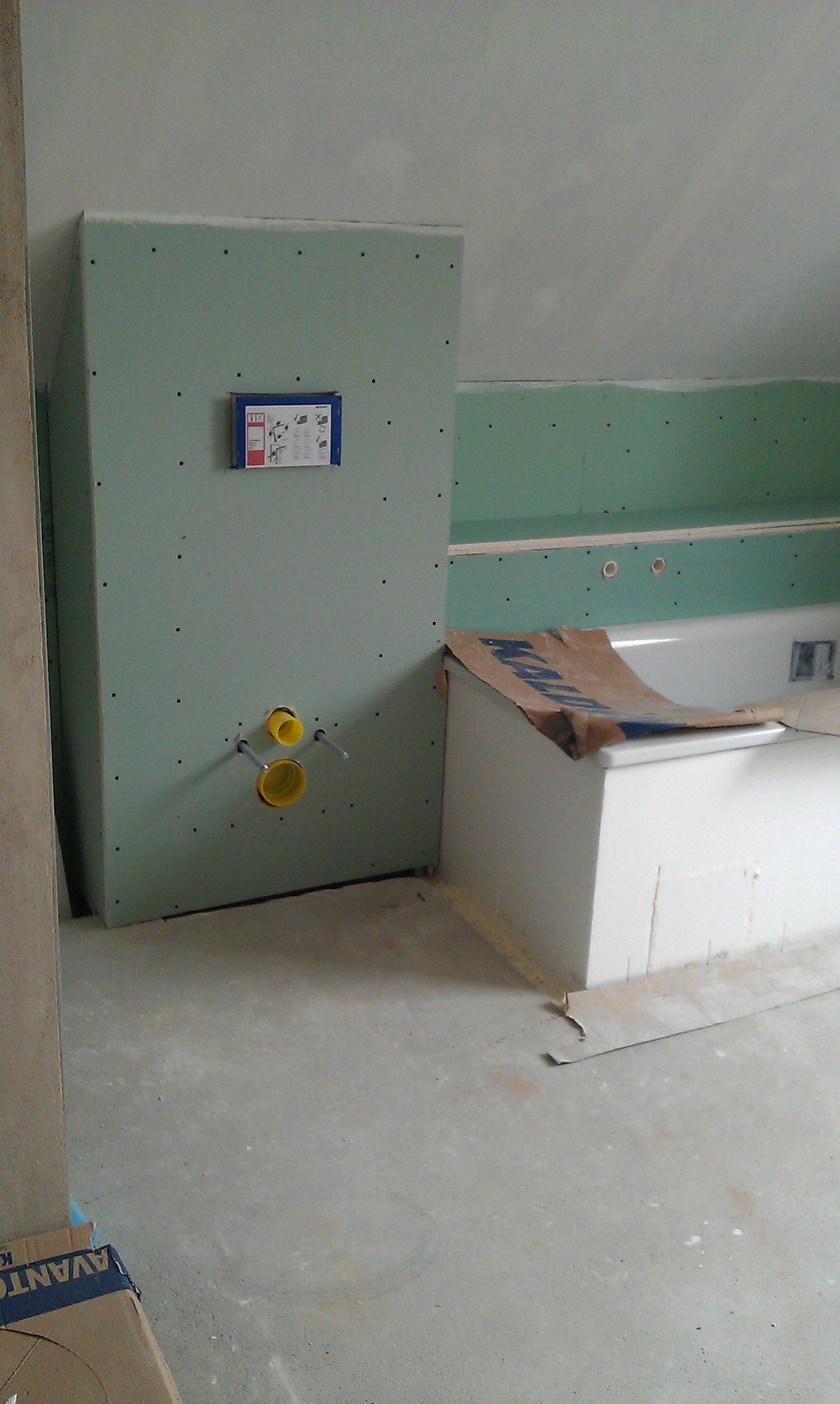

    Hallo Forengemeinde,
    ich schreibe meinen ersten Beitrag, weil ich nicht mehr weiß, was/wem ich denn nun glauben soll.
    2013 sind wir in unser neues Haus gezogen.
    Bei der Erneuerung von Silikonfugen im Bad (mit der Zeit hatten sich übliche Risse gebildet) fiel dem Handwerker auf, dass unsere Fugen in der Dusche schimmeln (auch wir hatten uns bereits öfter mal über Stockflecken in einer Höhe bis ca. Oberschenkel gewundert und diese entfernt).
    Unser Haus hat eine kontrollierte Be-/Entlüftung und im Bad ist selbst nach dem Duschen die Raumfeuchtigkeit nie über 70 Prozent, sonst eher 40-50 Prozent. Die Tür der Duschkabine lassen wir nach dem Duschen geöffnet.
    Auf Nachfrage gibt sich unser damaliger Fliesenleger überzeugt, eine farbige Dichtmasse aufgetragen und die Ecken mit Band abgedichtet zu haben. Habe heute die Armatur abgebaut und dort hinter den Fliesen direkt den Putz gesehen (keine farbige Dichtmasse, keine Dichtmanschetten).
    Außerdem bin ich sicher, der Fliesenleger war 2013 zwei Tage vor Ort (zum Fliesen, nicht für das zweimalige Auftragen der Dichtschlämme). Auf Bildern (Bautagebuch) ist zudem im Bereich Badewanne (unter Dachschräge mit grüner Trockenbauwand) und Dusche (massive Porotonwand mit Putz) keine Wand mit blauer/rosa/grüner Dichtschlämmfarbe zu erkennen.

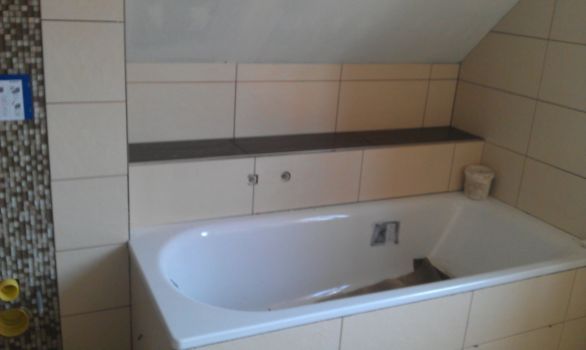

    Erstes Foto, aufgenommen am 11.09., zeigt die Wanne unter grünen Rigips-Trockenbauplatten; links im Anschnitt ist eine verputze Wand zu erahnen, die gehört zur Dusche und ist nicht (farbig) mit Dichtschlämme gestrichen.
    Zweites Foto, aufgenommen am 12.10. - alles ist gefliest.
    Und nun? Ich befürchte das gleiche bei der Dusche im Gäste-WC. Bin kein Fachmann und will keinen Handwerker grundlos "beschuldigen". Andererseits möchte ich große (künftige) Schäden am Haus vermeiden, wenn permanent Wasser durch die Fugen auf den Putz & durch die Wand oder in den Estrich fließt... Auf der anderen Seite der Wand ist bislang noch nichts zu sehen...
    Danke für eure Ansichten/Meinungen/Anmerkungen/Kommentare.

    Ohne Öffnung lässt sich das nicht wirklich beurteilen.

    Hast Du noch ein Ersatzfliese? Dann lass doch mal eine Fliese im Spritzwasserbereich entfernen. Dann sieht man ja, ob abgedichtet oder nicht.

    @am1003 also vom 1ten Foto her ist die Wanne gesetzt-ich sehe da keine Abdichtung an den Wandflächen auch die Fugen in der Ablage exemplarisch sind nicht verschlossen, also zumindest Teilbereiche sind nicht abgedichtet. .normalerweise werden dort wo Dusche/Wanne sitzen ja vorher gedichtet zumindest die Wandbereiche...

    Wenn er keine Rosettenabdichtungen geschweige denn eine Abdichtung auf dem Putz sieht, dann wird da wohl nix sein.
    Würde den Flisör antanzen lassen und das mit dem bequatschen

    Eins können wir alle bestätigen: am 11.9 war keine Abdichtung vorhanden!
    Wie siehts mit Bildern dazwischen aus?
    Falls Sie den Fliesenleger noch erreichen, nachfragen und dran glauben.
    Ansonsten:
    Es bleibt Ihnen nichts übrig als eine Fliese abzunehmen (ich würde vor Ort die Eckfliese an der Wanne oben abnehmen, dann können Sie gleich nach Fugenbändern ausschau halten)

    Die Gewährleistung könnte gerade abgelaufen sein. Aber man muß auch wissen, welche Normen und Regeln im Jahre 2013 gültig waren.
    Nach heutigen Regeln reicht es nicht (mehr) die Ecken abzudichten und Silikon ist keine Abdichtung nach heutigen Regeln.
    Genaueres wird man vermutlich auf den Seiten von Weber und Sopro finden. Letztes Jahr gab es dazu sehr viel Weiterbildung von diesen Firmen.
