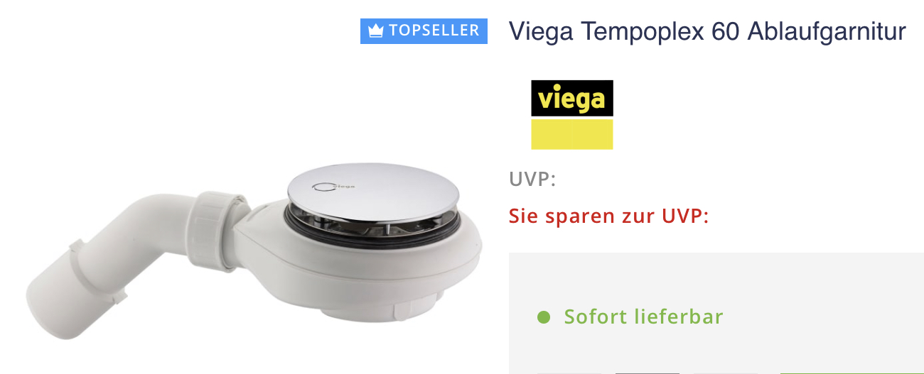

    Der Abfluss meiner Dusche stinkt extrem. Daher dachte ich an einem Geruchsverschluss. Ich habe ein Siphon von Viega 634100,
    Ich finde jedoch nicht den passenden Geruchsverschluss, bzw. bin mir nicht ganz sicher welches passen sollte.
    Bitte um Hilfe.

  4. Csnewb
    Csnewb
    06.11.2019
    Anbei der Siphon. Da sammelt sich jedoch nicht das Wasser, was den Geruch abhalten könnte. Es ist an einer Flächen Duschwanne montiert.
  5. #5 Fred Astair, 06.11.2019
    12.908
    6.743
    Das ist ein Geruchsverschluss. Allerdings nur mit 30 mm Sperrwasserhöhe. Vielleicht falsch montiert?
    Ist denn das Tauchrohr richtig eingebaut?
    Bevor Du fragst: Bei Viega findest Du eine Explosionszeichnung.

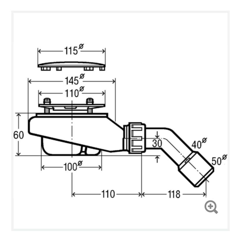

  6. Csnewb
    Csnewb
    06.11.2019
    Ich vermute auch, dass es falsch montiert wurde. Bevor ich jedoch 2 Tage an der De-/Montage arbeite, dachte ich, dass es vielleicht eine andere Lösung gibt. Anbei nochmal das Siphon mit Maßen.
  7. #7 Fred Astair, 07.11.2019
    12.908
    6.743
    Wenn Du zwei Tage brauchst, um die Abdeckblende runterzunehmen und reinzuschauen, dann nimm lieber einen bezahlten Profi.
    Wer hat denn das Teil montiert? Noch Gewährleistung drauf?
    Was sollen wir mit der Maßskizze anfangen. Die Modellbezeichnung ist eindeutig. Hast Du Dir die Explosionszeichnung überhaupt angesehen?
