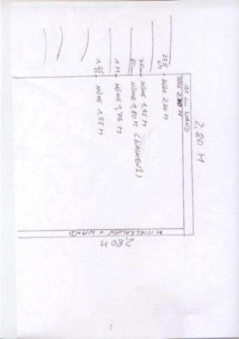

    vielleicht bin ich ja zu tollkühn, hatte mir halt folgendes gedacht. Dusche links oder rechts an der höchsten Stelle zur Mitte des DG, Waschbecken und Tür passen hoffentlich noch daneben. Toilette an einer der Seitenwände? Mir hat jemand letztens die kleinste Toilette mit Spülkasten vorgeführt, hoffe nicht, daß es diese Sonderanfertigung sein muß. Hatte mich für eine Dusch-Badewannen-Kombi interessiert, dachte diese hätte eher eine Chance bei der Duschwand, weil links (oder rechts je nach Einbau) die eine Seite offen ist. Hatte mir schon überlegt, ob eine Badewanne eher zu empfehlen ist (weil "nur" Duschwand nötig ist), scheue da aber den eher hohen Einstieg und bis auf diese ein Dusch-Badewannen-Kombi, die doch sehr breit ist (und eher teuer) habe ich noch nichts entdeckt.

    @ hansilein, nimm dir doch einfach mal
    ein blatt papier und zeichne dir maßstäblich auf,
    was du da vor hast.

    vorschlag siehe Bilder. Wenn als Tür eine Raumspartür verwendet wird: kein Problem (hier: Türhöhe 200cm, Breite 75cm). Liege ich mit einer Dachneigung von 30° richtig?
    Entweder nutzt man den Raum neben der Dusche (hier: 80x90 cm) für einen Schrank mit ca. 30cm Breite oder die Dusche nimmt die ganze Breite ein

    Die Tür kann man doch ausnahmsweise auch nach außen öffnen lassen, oder?
    Und damit's nicht zu eng wird, einfach einen Duschvorhang nehmen, an einer extra Schiene wegen Dachschräge. Aber dann wird's schwierig mit 'über ganze Breite'.
    Wie sieht's denn eigentlich mit der Heizung aus? Die könnte ja direkt neben der Dusche unter die Schräge als Handtuchwärme passen. Dann kannst Du direkt aus der Dusche hingreifen. Aber dann darf's nicht elektrisch sein wg. Nähe zur Dusche... (falls das eine Überlegung war...).

    danke Frank für die Bilder, so plastisch habe ich das noch nie sehen können. Danke auch an alle anderen für die anregenden Tipps. Weiß nicht, ob es wichtig ist, aber die 30 Grad Neigung des Daches dürfte hinhauen, gegen Ende sind es dann bei 2 m noch 90 cm Höhe und bei 2,80 m noch 50 cm Höhe. Ich habe das vom noch nicht isolierten Fußboden gerechnet, allerdings die Deckenverkleidung, die noch folgt, schon mal abgerechnet. Ich habe schon Häuser gesehen, wo hinten auch noch eine relativ hohe Höhe erreicht wird, aber dem ist hier nun mal nicht so.
    Hat denn jemand noch eine Idee wegen einer Dusch-Badewannenkombi (hoffe ich bin jetzt nicht zu optimistisch) wo es eben nicht diese extrem hohe Einstiegshöhe gibt? Das muß keine Luxus-Lange-Badewanne sein, es geht nur um die Möglichkeit auch zu baden oder ist das zu tollkühn?

    1) achte darauf, daß die Tür wirklich ganz aufgeht (also NICHT an die Dachschräge stößt). Sonst evtl. wirklich nach außen aufgehend, sofern dort machbar
    2) ja, es gibt Badewannen mit aufklappbarer Tür, also niedrigem Einstieg
    guckst Du z.B.- dort Badewanne mit Tür
