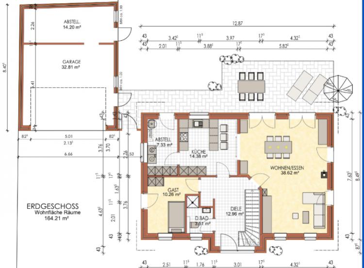

    Okay, ich werd mich mal in verschiedene Duschen im Baumarkt stellen und gucken, ob es reicht.
    Habe eben Rücksprache mit dem Bauleiter gehalten. Auf dem Grundriss ist die Dusche 80 x 80 cm, wir dachten im Gespräch mit dem Architekten, dass dies nach Putz und Fliese bedeutet. Er belehrte mich eines Besseren, dass das die Rohbaumaße sind. Macht ja irgendwie auch Sinn. Blöd gelaufen. Er möchte jetzt den Putzer anhalten möglichst "dünn" zu putzen, damit nicht viel verloren geht an Größe.
    Hier noch einmal der Grundriss :winken
    Wir haben im OG natürlich auch eine schöne große Dusche ( 90 x 1,40 offen mir Regendusche), aber wir haben öfter Gäste bei uns, die auch über Nacht bleiben und ich möchte einfach nicht, dass diese unbedingt oben Duschen und sich fertig machen. Darüber hinaus ist eine zweite Dusche nie verkehrt, zwecks gleichzeitigem Duschen, Fuß oder Bein gebrochen und man kommt schlecht die Treppe rauf etc.

    80x80 (Nennmaß) ist zwar kein Luxus, aber war jahrzehntelang DER Standard, stellt auch mit Millionen im Bestand den absolute Regelfall in D dar.
    Wenn man nicht den - offenbar sehr gerne begangenen - häufigsten Fehler macht (nämlich dort MITTIG einen Einhebelmischer anzuordnen), sondern geschickt bestückt (z.B. mit einem seitlich angeordneten Thermostatmischer), klappts auch ohne blaue Flecken!

    Unsere derzeitige Dusche hat Innenmaße 73x83. Gestört hat mich dies noch nie. Also 80x80 sollte m.E. kein Problem sein. Eine extra Duschmöglichkeit kann auch nie Schaden. Besser als morgens eine Schlange vorm Bad.

    Wozu fetten Putz in der Nische auftragen? Putz hauchdünn gespachtelt reicht. Drauf kommt doch eh noch Dichtschlämme und dann sollte es auch für das Wannendichtband reichen. Fliesen stehen dann auf der Duschtasse...
