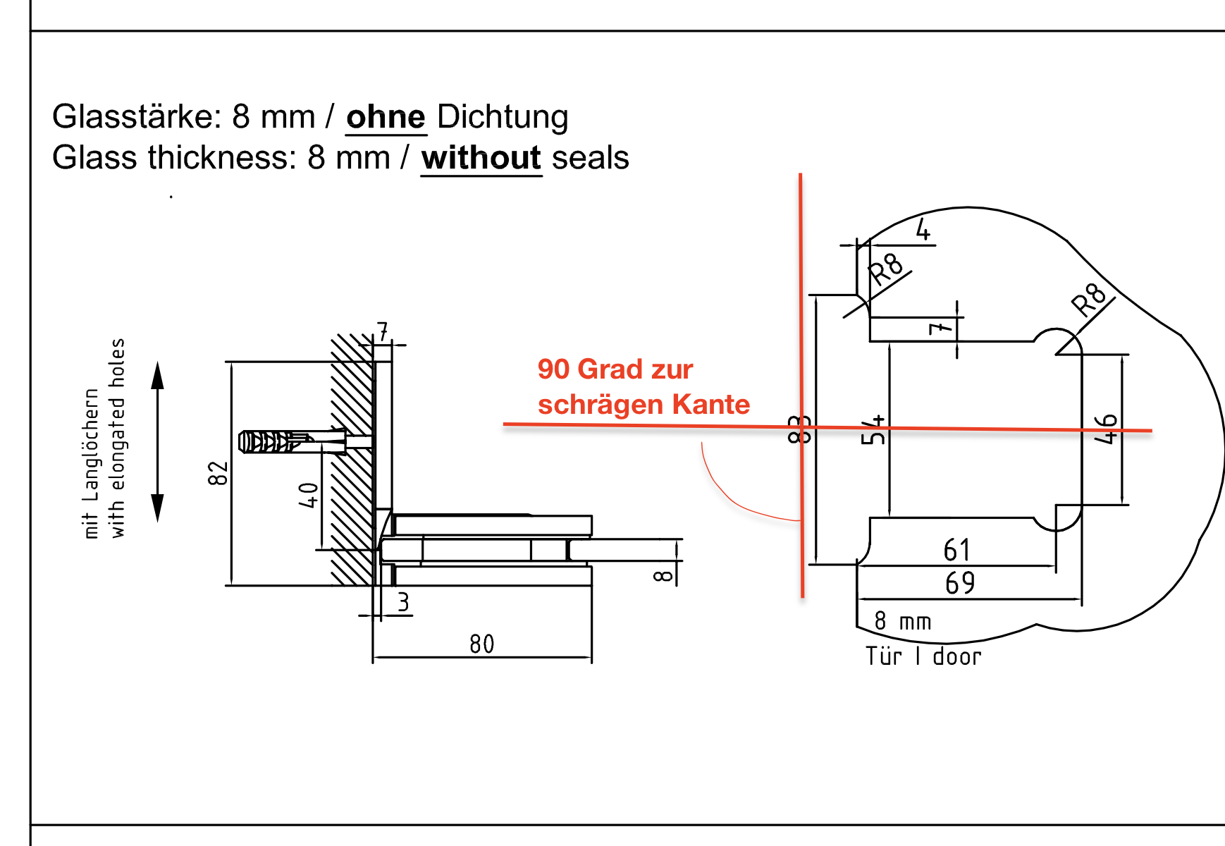

    Wir haben eine Kaldewei Duschwanne 120 x 80 in einer Nische (120 breit)
    zwischen die Wände soll ein Festglasteil und eine Pendeltür. Dort wo die Pendeltür mit den Beschlägen befestigt werden soll ist die Wand NICHT im Lot.
    Also der Gedanke ist
    Die Wandabstände sind oben 1,2 cm weniger als im Bereich der Duschwanne.
    Ich werde an der Beschlagsseite das Duschglas abgeschrägt schneiden lassen.
    Da die Pendeltür 68 cm breit sein soll und zum Festglas hin exakt im Lot stehen muss
    Die Maße habe ich im 10 cm Abstand entlang der Wand von oben nach unten gemessen.
    oben 68 - 1,2 = 66,8 cm
    Mitte 68 - 0,5 = 67,5 cm
    unten 68,0 cm
    Meine eigentliche Frage ist, die Beschläge brauchen eine "Mickey Maus" Bohrung (Gral BF 112).
    Ich will wissen, die Bohrung/der Ausschnitt für die Beschläge muss in welchem Winkel zu der abgeschrägten Seite erfolgen. So weit ich dachte muss sie in exakt 90 Grad zur Schräge erfolgen, ist das korrekt ?
    Also:
    der Glaser soll im rechten Winkel 90 Grad) zur schrägen Kante den Ausschnitt anlegen???? (Siehe bild)
    Gibt es sonst etwas wichtiges wegen der Schräge zu beachten?
    Vielen Dank!

    Vorher die Wand an der Stelle der Beschläge begradigen bzw. unterfüttern zB fliesenstueck aufkleben
    Glas schief schneiden alles anpassen ist kompliziert und teuer
    Wand an der Stelle begradigen ist günstig und einfach

    Duschabtrennungen habe ich in letzter Zeit immer von Glasern machen lassen. Also die können das auf den Millimeter. Wenn ein Wandprofil z.B. oben auf Null ist und unten dazu 20 mm abweicht - gar kein Thema! Und: das war niemals teurer als eine System-Duschtrennwand/-tür. Empfehle raus aus dem 'nur Internetangebote' und rein in die lokale Handwerkerschaft...

    Das ist doch alles Käse. Man kann doch nicht einfach die Türbeschläge schief an die Wand schrauben - außer man möchte eine unkontrolliert selbstschließende Tür bauen....
    Wenn die Tür schief ist, hat das zur Folge, dass sie sich beim Öffnen anhebt --> die Masse der Tür will also die Tür im Neutralpunkt halten, also 90° zur Wand. Wenn du die offene Tür gehen lässt, knallt sie zu.
    Oder habe ich da einen Denkfehler?

    kleines Feedback: Nach Recherche einen Beschlag bestellt der bis zu 10mm ausgleichen kann, Pendeltür ist montiert sieht super aus und funktioniert.
    Firma soll man ja nicht nennen, ist aber eine die ein Patent darauf hat,
