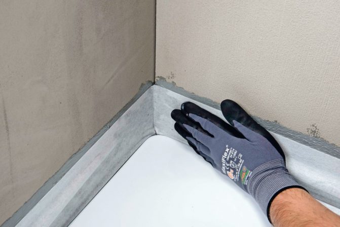

    Der Sanitärfachmann wird sich sicherlich nun die Abdichtung der Duschtasse kümmern...
    Wenn er es nach DIN 18534 doch zufällig richtig macht, dann hast Du am Ende das hier, also ein sichtbares Wannendichtband.
    Bedenke, dass Silikon keine Abdichtung ist.
    Wenn Du so eine Putzoptik haben willst, dann solltest Du die ganze Dusche fachgerecht abdichten (z.B. mit Dichtschlämme) und dann nochmal drüberputzen + Wasserglas.

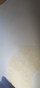

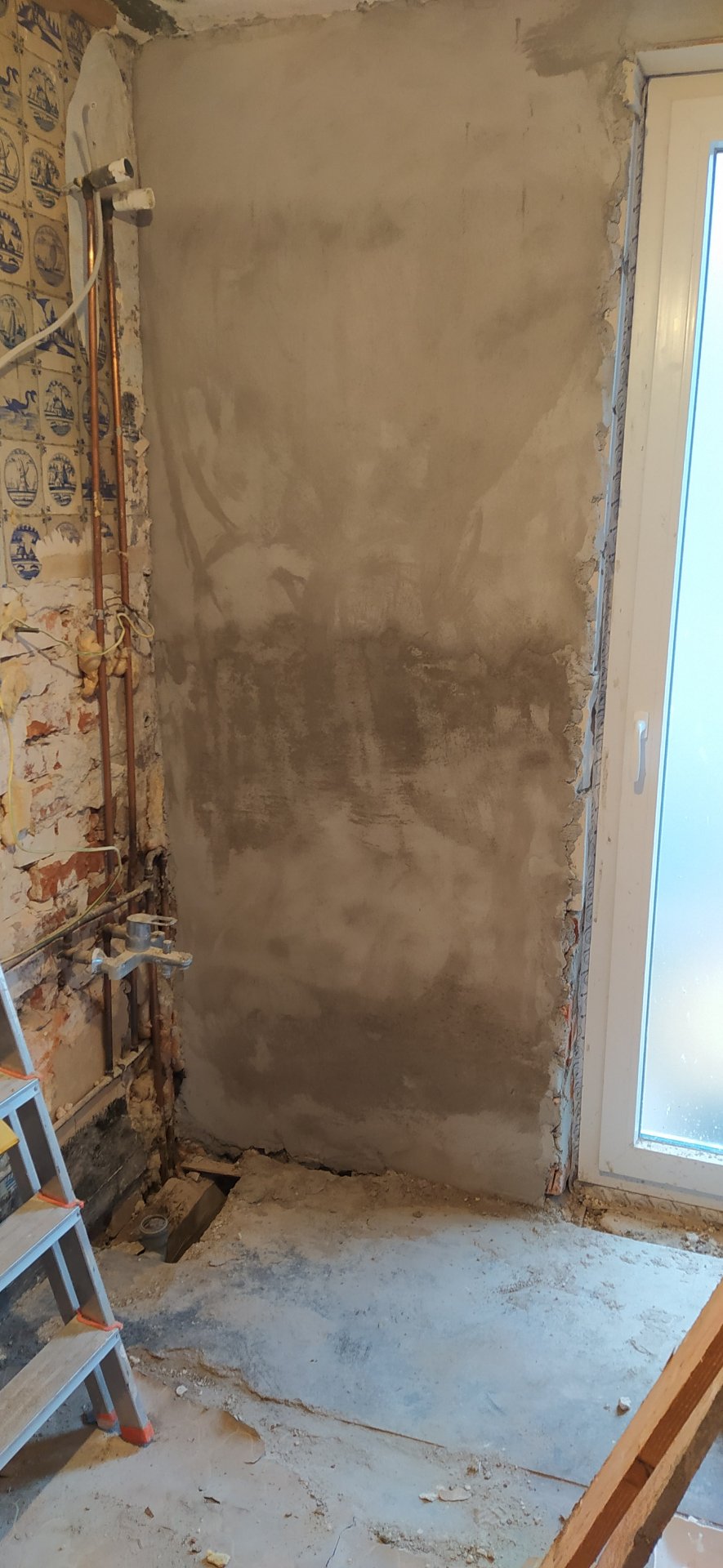

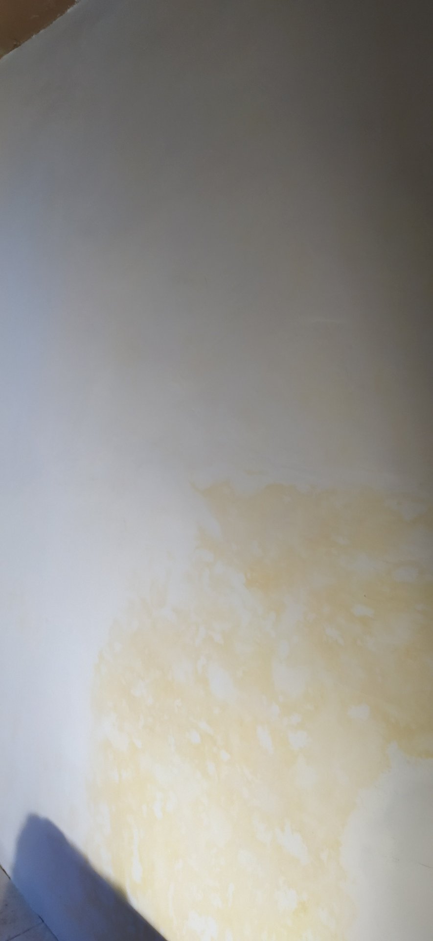

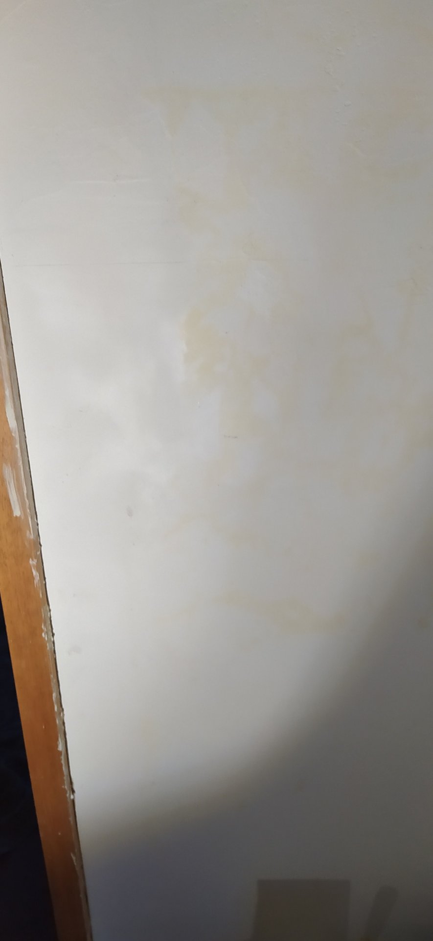

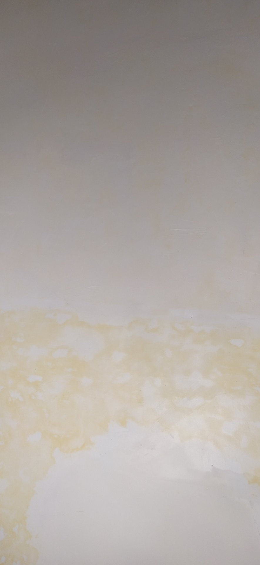

    Moin, die Bodenabdichtung und die Dusche kommen jetzt in der kommenden Woche dran, aber nun gibt es erst einmal ein anderes Problem :(. Ich hatte die alten Tapeten bis auf den Putz entfernt.Die untere Hälfte der Wand war mit einem Lack lackert, hinter dem Heizungskörper und an anderen kleinen Stellen war der Putz bröselig und ich hab ihn runtergenommen. Dann sind wir dem Lack mit ner Flex und Diamantscheibe an die Substanz gegangen und haben ihn grob angeschliffen, die freien Stellen wieder angeputzt, dann mit Grundierung drauf und als finnisch sollte Kalkglätte drübergezogen. Da wo der Lack war hat sich die Kalkglätte nun extrem Gelb verfärbt, aber auch da wo kein Lack war gibt es gelbe Flecken. Eigentlich sollte da jetzt nur noch ne zweite Schicht davon drauf und gut ist. Ich habe nun die Befürchtung, dass auch durch eine zweite Schicht Kalkglätte die Verfärbung durchkommt. Wisst Ihr, wieso es zu dieser Reaktion kommt? Ich würde ungern jetzt ne Sperrfarbe auftragen, da der ganze Sinn ja eine diffusionsoffene Wand sein sollte.

  15. #15 simon84, 03.01.2021
    23.442
    7.012
    Putz komplett runter und Neu
    Feuchtigkeit mit passendem Lüfter abführen nicht über diffusionsoffene Innenwände
    oder was genau ist die Motivation von dem diffusionsoffenem Aufbau ?
    PS: Empfehlung weil kleine Fläche und keine Chance auf anderen Erfolg wenn da Lösungsmittel, Lackreste etc miteinander reagieren . Lohnt sich einfach nicht da rum zu experimentieren einmal neu geht schneller und einfach das sind doch nur paar qm
