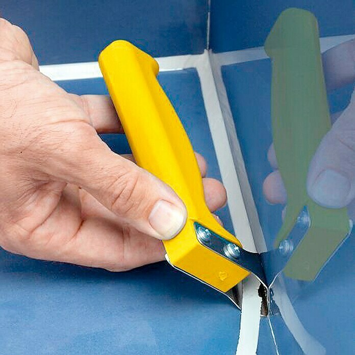

    Moin in die Runde,
    vielen Dank schonmal im Voraus an alle Bauexperten, bei meinen kommenden Fragen!
    Ich würde gerne die Fugen in einer Dusche neu machen, silikonieren. Insbesondere eine Fuge, die weniger abdichtet, sonder vielmehr die Schiene auf die Duschwanne "fixiert" ist ordentlich schimmelig, das sieht nicht gut aus (siehe Bild). Ich dachte zuerst, einfach nur diese Fuge von links nach rechts rausschneiden und den Rest so zu lassen, da diese Fuge ja nichts "dichtet" sondern mehr fixiert.
    Aber gut, vermutlich ist es besser ich mache die ganze Dusche neu bezgl. der Fugen. Jetzt stellen sich mehrere Fragen:
    1. Abdichtungsband der Duschwanne: Ist es wahrscheinlich in meinem Fall, dass sowas verwendet wurde? Und wie verhindere ich, dass ich es beim Entfernen der alten Fugen verletze? Ich würde es mit sowas wie dem Fugenhai probieren
    2. Soll ich direkt mal Hinterfüllschnur besorgen?
    3. Silikonentferner dann auch notwendig?
    4. Könnt ihr mir ein Silikon empfehlen, dass ich im Baumarkt bekomme? Habe mal bei Youtube, oder in einem Forum "Experten" über alles schimpfen hören, was man im Baumarkt bekommt, und man solle sich besser gutes "Markensilikon" holen. Ich habe noch eine neue Tube von Lugato von Hornbach (guck ich gleich nach, was genau). Lugato schein immerhin eine Tochterfirma eines sogenannten "Markenherstellers" zu sein.
    Vielen Dank schon mal für alle Tips,
    BG
    Georg

    Zu Frage 1 : In welchem Jahr wurde verfliest ? Dichtbänder sind erst seit ca 20 Jahren auf dem Markt .
    Zu 2 : Nur soweit ausschneiden wie nötig ! Es könnte ja doch schon Dichtband verbaut sein ... Dann braucht es auch keine Füllschnur , es sei denn du ziehst doch alles raus !
    Zu 3 : Es reicht ein gutes arretierbares Cuttermesser um die Silikonreste zu entfernen .
    Zu 4 : Egal , ob Lugato , Beko , Ottoseal , PCI , Mapei , Bostik , Heson , Rako ... fast jeder Hersteller von Bauchemie hat eine eigene Silikonlinie ...
    Wenn dein eingelagertes Silikon noch nicht zu alt ist , kannst das nehmen ...

    Ok , aber so sauber wie auf dem Bild wirds dann nicht beim herausschneiden ! Meines erachtens die Grundvoraussetzung für das neu eingebrachte Silikon

    Fugenmesser,
    Spachtel,
    Silikonentferner,
    Alles ist erlaubt, was nicht in der Tiefe der Fuge das Flexband beschädigt.

    Ja, ist nut ein Werbefoto. Ich habe die Fugen erst mit Cutter grob raus gemacht. Und nur mit der Cutter-Klingen die
    Rester abgeschabt. Auch Silikonlöser hatte ich schechte Erfahrung. Max. kann man den erst ganz zum Schluss zum Reinigen nehmen. Ja, der löst, wad dazu führt, dass das Silikon nur klebrig wird.

    Es geht sich bei dem ganzen Silikongedönse doch um die Flankenhaftung !
    Wenn man das Silikon bis an das Dichtband in die Fugen spritzen kann ist doch schon der erste Fehler gemacht !
    Aber warum mach Ich euch schlau !? Nachher wisst ihr wie es geht und nehmt mir die Arbeit weg !:mauer
    Spaß beiseite , Otto Chemie gibt erstklassige Broschüren , was die verarbeitung von Silikon angeht heraus . einfach mal da herein spinzeln und ihr werdet erleuchet !:D
    Mein Vorschlag mit dem Cuttermesser bezog sich auf meine Praxiserfahrungen ! Mit der Schneide wird nur grob heraus geschnitten , Der Fugenhai aus dem Foto ist was für Geldschneider ! 10€ für diesen und noch mal ca . 20 für den Silikonentferner den man anschliessend noch braucht um die Reste zu entfernen ...
