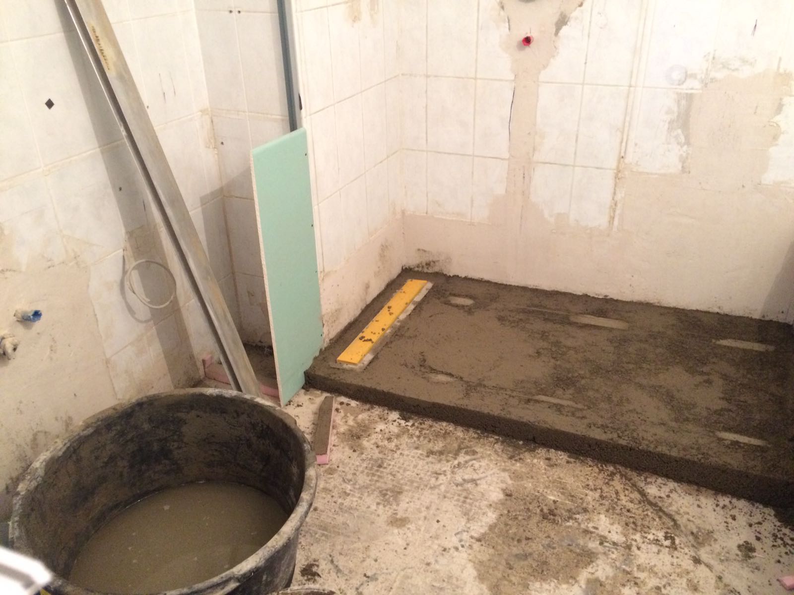

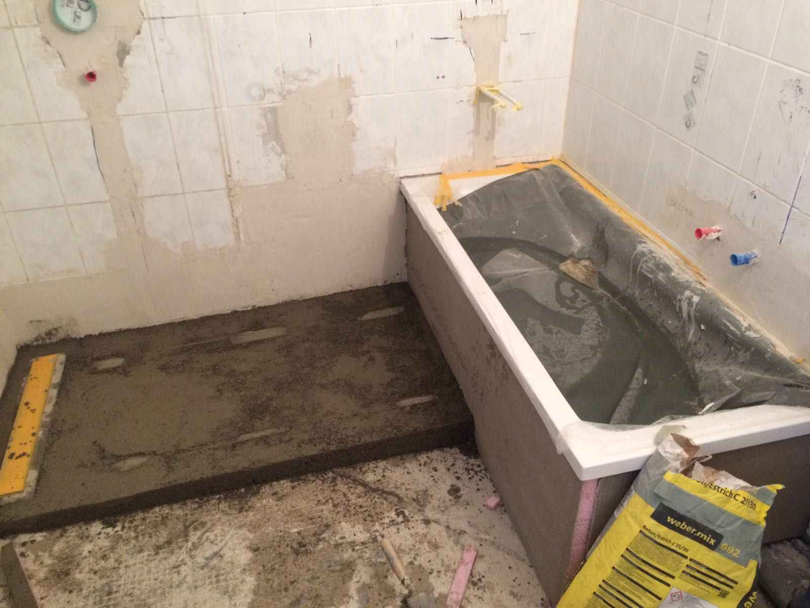

    unser Bad wird saniert und es soll eine Walk In Dusche mit einer Stufe gebaut werden. Gefälleestrich wurde eingebaut. Auf der niedrigsten Seite ist der Estrich 7 cm hoch und auf der höchsten 10 cm, insgesamt auf einer Länge von 1,52 m. Der Abstand der Außenseite zur Ablaufrinne beträgt 10 cm.

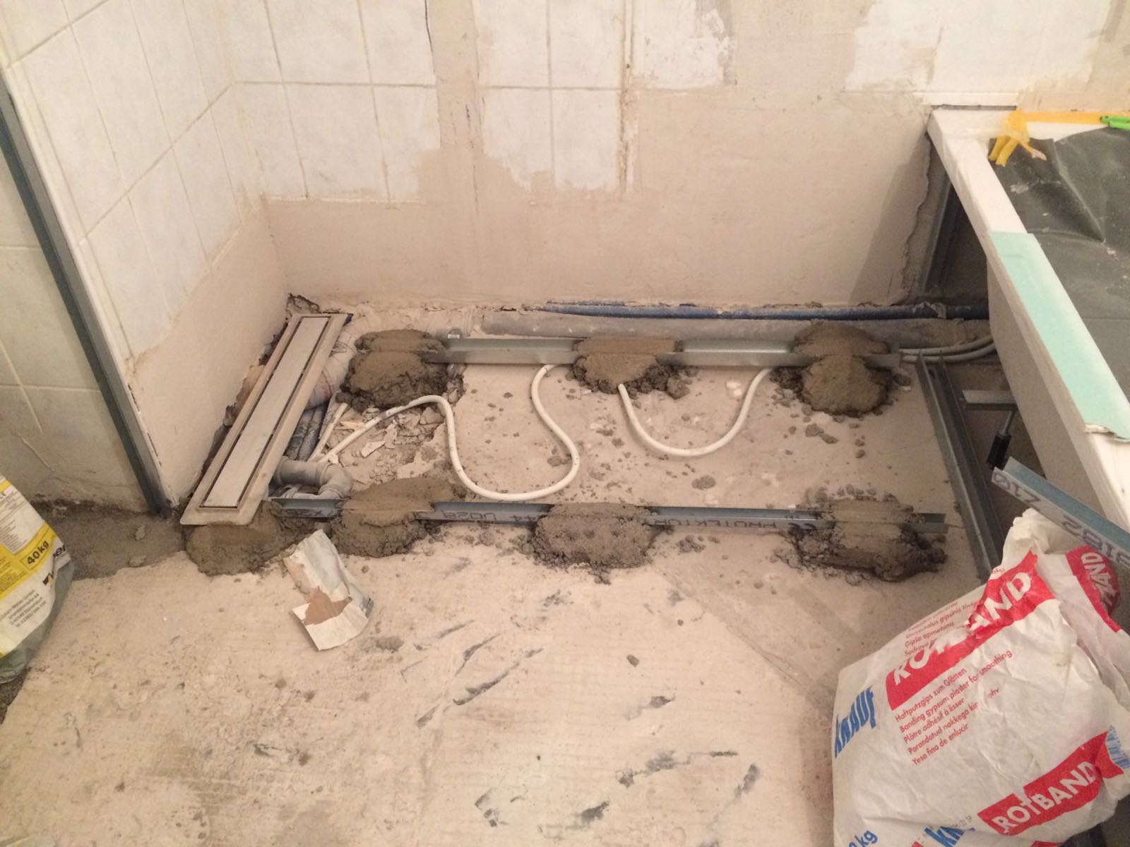

    Die Konstruktion wie er das Gefälle hinbekommen hat, mit Trockenbau Schienen fand ich ja schon sehr improvisiert. Nun sagt mit der Estrichleger, dass er keine gerade Stufe, wie ich es gerne hätte, ausbilden kann, sondern müsste die Stufe mit dem Gefälle mitgehen. (siehe Bild).
    Wie könnte man dies gestalterisch so lösen, dass ich eine gerade Stufe bekomme und das Gefälle von außen nach innen zur Ablaufrinne (3 cm Höhenunterschied) nicht wie ein Hang aussieht. Ansonsten müsste ich meinen Walk In Glas auch schräg bestellen was meiner Meinung nach optisch nicht ideal ist.

    dann hätte man keine Rinne sondern ein Rundeinlauf einbauen müssen und das Gefälle
    dahin ausbilden können

    Was ist das für eine Schlange da? Soll das die Fußbodenheizung sein??

    Mir würde da einzig einfallen, dass man im vorderen Bereich das Gefälle dann mit aufnimmt. Also quasi zu der jetztigen stufe hin dann das Gefälle herausnimmt, so dass man dann links auch bei 10cm landen würde. Dann hast du aber natürlich dort schon einen kleinen Sockel von 3cm bzw. eine Schräge. Quasi ein Keil ausgebildet der links 3cm hoch ist und nach rechts hin dann ausläuft, so dass die Kante durchgängig 10cm hat.

    Es kommt noch ein Walk IN Glas davor mit einer Pendeltüre. Ja das ist die Fußbodenheizung, die nachträglich verlegt wurde um ein Handtuchheizkörper zu versorgen der auch nachträglich kam.

    Du brauchst du ein Gefälle das sind eh grade mal 2% bei 3 cm auf 150 cm
    Hättest du halt vorher das Detail planen/zeichnen (lassen) können.
    Du könntest noch so ne Leiste mit 7cm Höhe davor setzen, dann ist das Glas grade, aber die Stufe ist dann schief.
    alles bisschen blöd geplant !
    Wenn die Tür nach innen aufgehen soll dann halt den Höchsten Punkt also 10 cm Höhe +Fliesenkleber+Fliesen usw.

    Die Fußbodenheizung soll lediglich dazu dienen unter dem Duschbereich, dass das Rest Wasser was noch übrig ist schneller trocknet. Also sie soll nicht vollflächig heizen zumindest nicht in diesem Bereich. Fand ich sinnvoll, zumal die andere alternative gewesen wäre Drumherum an der Wand entlang diese zu führen bis zum Handtuchheizkörper.

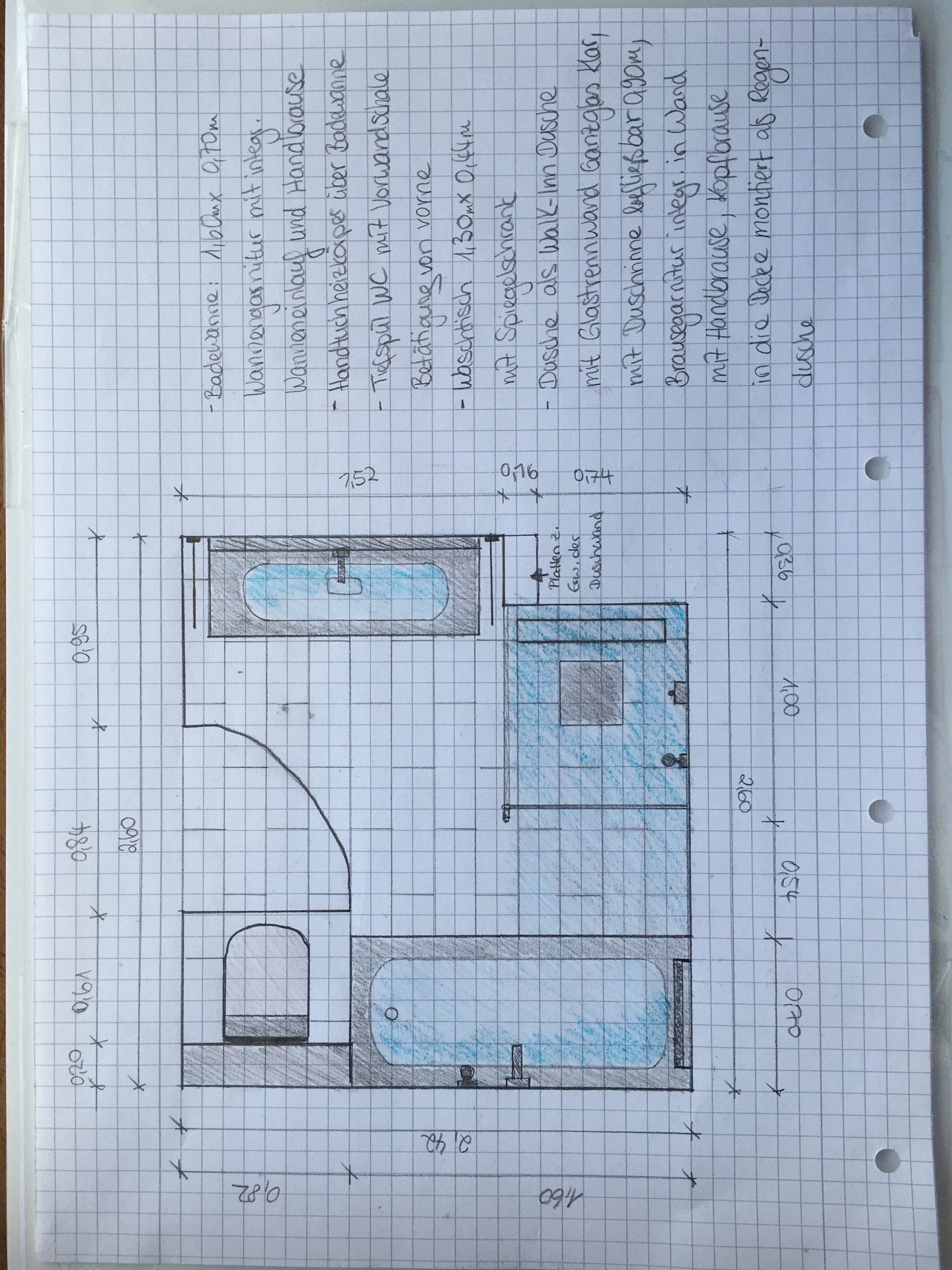

    Habe ein Bild der Planung hier. Links festverglast, rechts Pendeltür (die kam später hinzu, daher sieht man dies in der Zeichnung nicht). Das Bad ist ein recht kleines Bad, hatte vorher eine Eckbadewanne und kleine Dusche. Wollte eine große Dusche mit einer kleinen Badewanne für die Kinder haben.
    Laut Aussage des Glas Monteurs, dürfte es kein Problem geben, da Sie es unten nichts geschraubt wird sondern nur geklebt. wobei ich auch hier skeptisch bin, nicht dass sie mir nachher Unmengen an Silikon auf die Innenseite kleben.

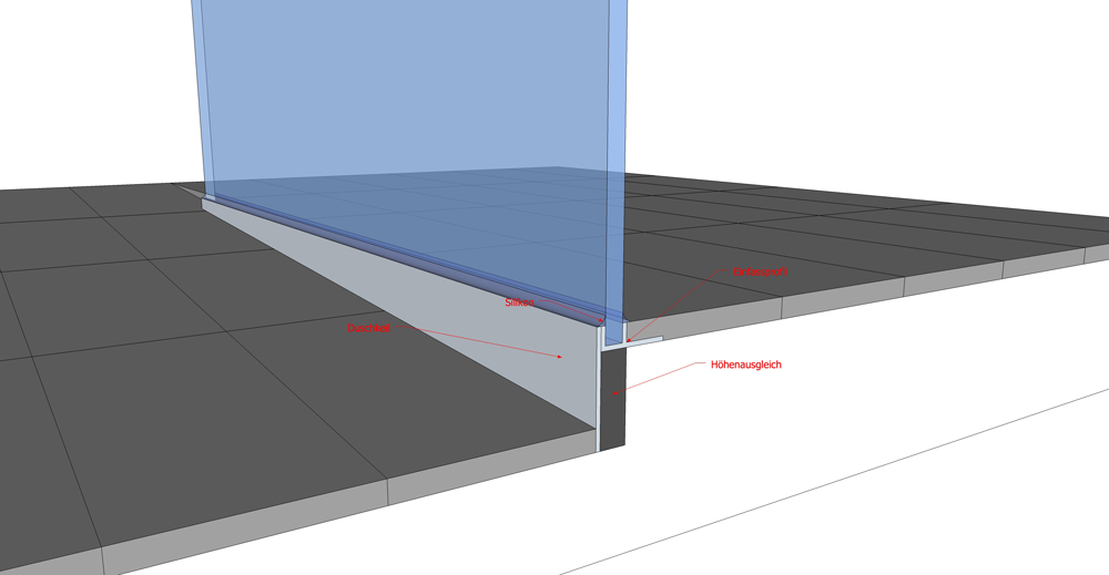

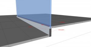

    Das ist alles nicht so schlimm, das habe ich schon ein paar Mal gebaut. Du kannst entweder das Glas auf den geraden Teil, also auf die Kante stellen, oder mit Einfassprofil in den tiefen Teil. Vor das Einfassprofil kommt dann noch ein Duschkeil. Du musst Dir aber mal überlegen wo die Pendeltür genau fest gemacht werden soll, das geht aus Deiner Skizze nicht hervor. Wenn Die Glaswand an dem freien Ende zu sehr wackelt brauchst Du vielleicht vielleicht verzichtest Du leider auf die Tür.
    Wenn Du nämlich das Glas mit Gefälle machst, dann siehst Du auch immer hinter der Scheibe den Fliesenkleber etc. Das sieht nicht so sauber aus.
    Das Einlassprofil gibt es z.B. Extra für Fliesen von Schlüter, das kannst Du auch gleich für die Wand nehmen.
    Schau mal ich hab Dir was gemalt, wie wir das immer planen.

    Ist es das was du meintest?

    Ich meine z.B. Schlüter-Deco-SG für die Glaseinfassung.
    Das und den Gefällekeil gibt es von etlichen Herstellern.
