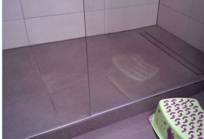

    Hier scheint es wohl auch geklappt zu haben... sieht nur nach weniger Gefälle aus.

    Auch vor der Planung sollte man nachdenken! Das fängt schon beim Schacht an.
    Warum eine Rinne an der Wand "bescheuert aussehen" soll ist mir nicht verständlich.
    Sie ergibt eine klare Kante vorne und ermöglicht auch den Einbau der heute üblichen großen Fliesen weil sich eine ebene, geneigte Fläche zur hinteren Wand einstellt.

    In der Regel ist es tatsächlich so, dass man die Rinne immer an den Bereichen setzt, wodurch die Bewegungsmöglichkeit nicht eingeschränkt ist. D.h. Wenn die Rinne an der länglichen Wand sitzen würde (pressgenau geht ja nicht muss ja Abstand sein) würde dies bedeuten, dass wenn man nicht unbedingt auf der Rinne stehen möchte sich der Duschbereich in Ihrer Breite verkleinert (90 cm minus mind.12-15 cm). Kann man sicherlich machen aber ergonomisch und bequem sieht anders aus und man kann auch in so einem Fall zusätzlich eine gerade Stufe ausbilden, aber dafür hätte man zb in meinem Fall das Gefälle später ansetzen müssen, damit der Höhenunterschied nicht so hoch ist.

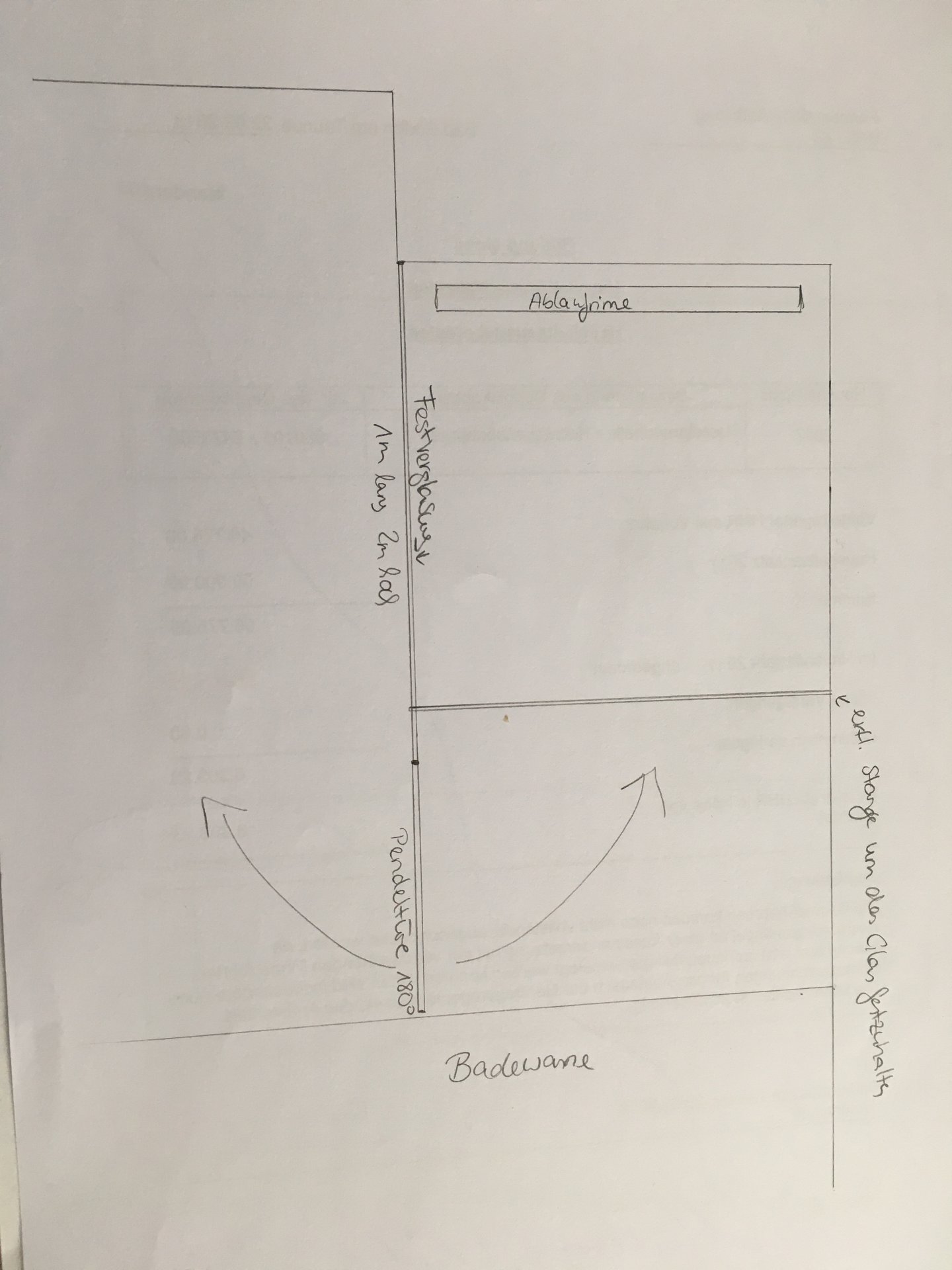

    Hey ich habe mir jetzt nochmal länger Deine Skizze angeschaut. Ich verstehe noch nicht ganz, wie die Tür funktioniert.
    Wenn Du mal die Aufschlagrichtung einzeichnest wirst Du sehen, dass wenn die Tür in die Dusche aufschlägt, Du dich um sie zu schließen, ziemlich an die Wand drängeln musst. Soll die Tür in die andere Richtung aufschlagen, dann muss Sie unten noch kürzer, weil sie in Richtung des ansteigenden Gefälles schlägt. Am Glas kannst Du die Tür nicht festmachen, weil das viel zu sehr wackelt. An der Wand aber auch nicht, jedenfalls geht sie dann nur soweit auf, bis die Armatur kommt, also nicht 90Grad, außerdem wieder das Drängelproblem.
    Darum denke ich solltest Du auf die Tür verzichten und Dein Gefälle genau erst ab der Glasscheibe starten lassen. Dann hast Du auch nirgends eine Kante. Das Gefälle wird zwar minimal steiler, aber das ist bei der fehlenden Tür ja auch ganz gut. Die Anpassung bekommt der Fliesenleger mit dem Kleber noch hin.
    Die paar Spritzer die dann noch ins Bad gehen trocknet die Fußbodenheizung schon weg.

    Sorry aber jetzt hast Du mich. Bäder planen ist meine Lieblingsaufgabe.
    Die Verlegerichtung der Fliesen würde ich genau um 90Grad drehen. Außerdem empfehle ich bei dem kleinen Bad einen wilden Verband in 1/4 bzw 1/2 Versätzen. Der Effekt des durchlaufenden Bodens unter der Glaswand ist dann nämlich viel stärker. Außerdem hast Du nicht lauter Fugen auf der befließten Rinnenabdeckung. Miss doch mal, ob die Startfuge genau am Badewannenrand liegen kann und das Raster an der Duschrinne dann ohne Ministreifen ankommt. Hinterm Klo und unterm Waschbecken wäre es nicht so schlimm wenn der Fliesenleger hier anpassen muss.
    Als I-Tüpfelchen legst Du das Ende der Glaswand genau bis an eine Fuge. Der Glaser baut eh nach Maß.

    Ich hatte mal schnell per Hand diese Skizze an einen Glasduschwand Hersteller gesendet mit der Bitte eines Angebotes. Die Türe sitzt auf der Seite zur Badewanne. Ich wollte die komplette Badewanne frei haben wegen den Kindern so habe ich die volle Länge wenn Sie in der Badewanne spielen.

    So könnte es gehen.
    Schau mal bei Pauli und Sohn, die haben sehr schöne Scharniere etc.
    Und in die Ecke mit dem Gipskarton, wo die Glasscheibe anschließt stell mal noch ein ungelochtes UA-Profil. Dann kannst Du zur Not die Glasscheibe auch mit den Winkeln vom o.g. Hersteller befestigen, wenn Dein Fliesenleger das mit dem Einfassprofil nicht hinkriegt.
