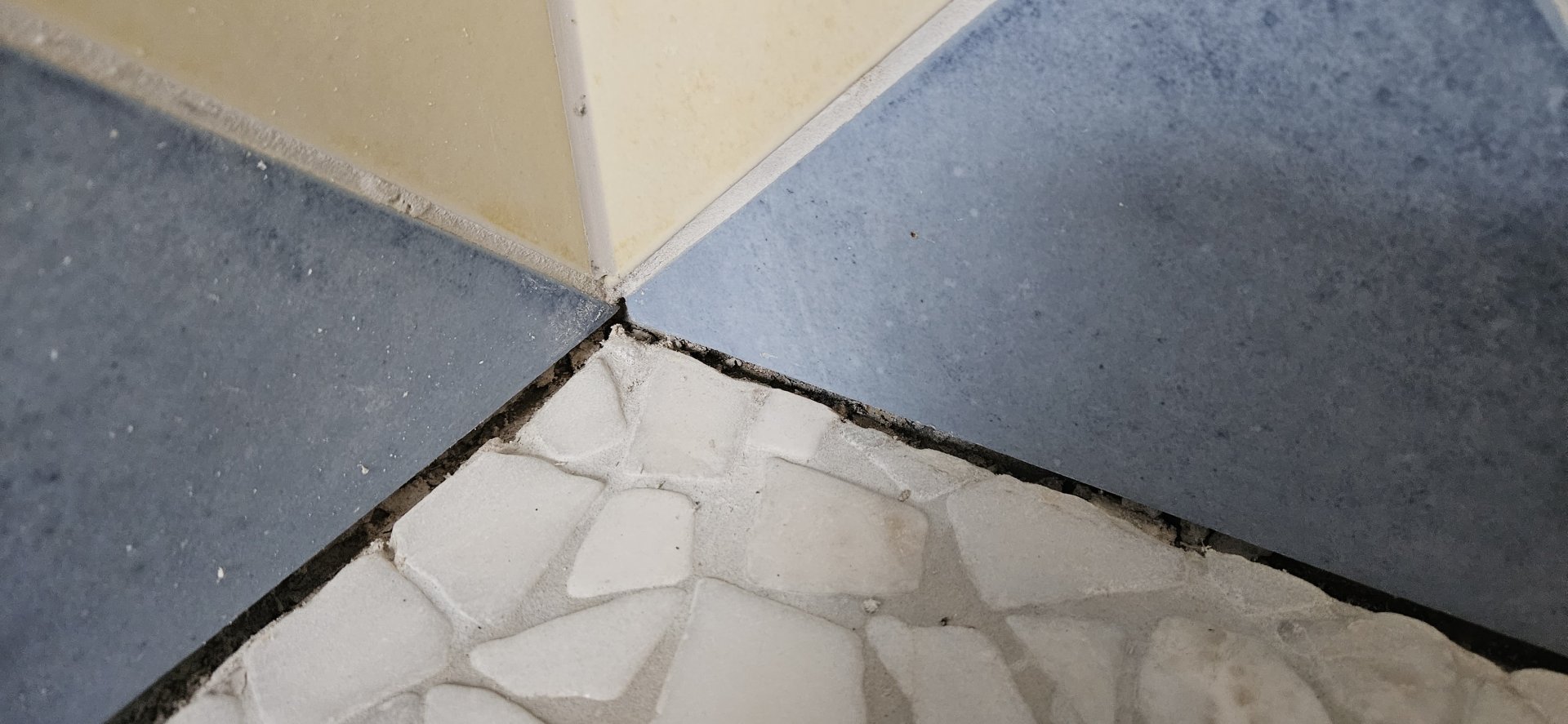

    ich habe zu unserer Dusche bzgl. Silikon-Dichtung eine Frage (s.u.).

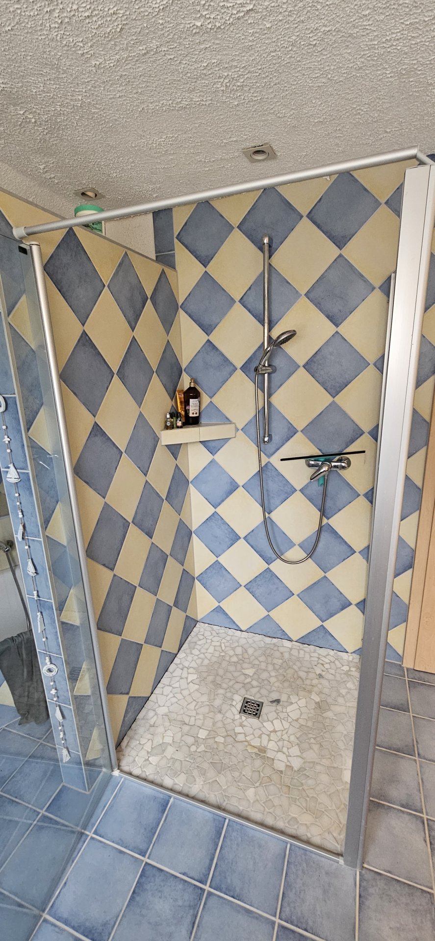

    Ausgangslage:
    - Dusche mit glatten Fliesen an der Wand
    - Fußboden der Dusche mit Mosaikfliesen (uneben, da kleine Mosaik-Steine)
    - Silikondichtungen am Boden habe ich entfernt (siehe Bilder) da sie "unschön" wurden
    Frage:
    1) Wie man Silikonfugen erstellt wenn 2 Seiten glatt sind weiß ich.
    Dazu gibt es auch unzählige Anleitungen / Videos im Netz.
    Aber bei mir ist eben der Fußboden uneben, da jeder Mosaik-Stein eine leicht andere Höhe hat. (siehe auch Bild)
    Daher kann ich nicht "einfach" mit einem Abzieher die Fuge abziehen.
    Wie soll ich dies machen ?
    Es wäre sehr nett, wenn ihr mir helfen bzw. Tipps geben könntet.

    Füllschlauch rein , Silikon möglichst schon sauber einspritzen und das ganze dann mit geeignetem Glättmittel benetzen . (Ich benutze immer eine Sprühflasche ...) dann abziehen .. und mit dem Finger nachglätten . Da es sich um Naturstein handelt , entsprechendes Silikon nutzen ! Ich nutze bei Naturstein meist ein mattes .

    Und hoffentlich das alte Silikon nicht mit einem Cuttermesser herausgeschnitten !
    Die Abdichtung dahinter würde sich sonst freuen und vor lauter Freude die Arbeit einstellen, wenn man nicht aufpasst.

    Natürlich mit nem Cuttermesser ! Alles andere wäre zu kostspielig , wenn Ich so die Super Duper Spezial Silikonmesser sehe , 2 meter ...das wars dann ... stumpf , neu ?
    Natürlich nbedarf es beim Cuttermesser einer gewissen Vorsicht ! So ein Dichtband ist keine Panzerkette !
    Da gebe Ich dem Kollegen Pannepöpper recht !
