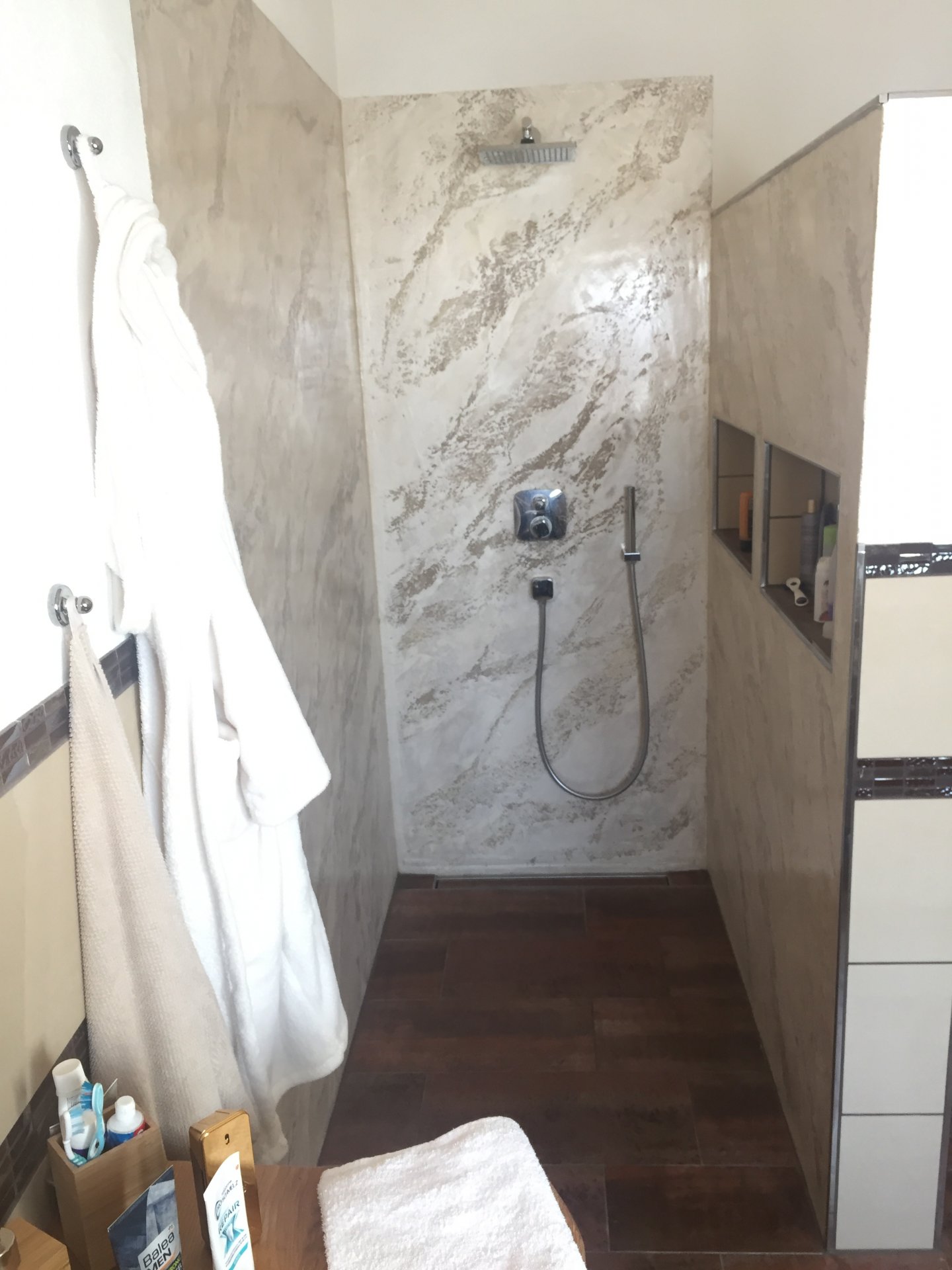

    Hallo Leute,
    Wir möchten unsere Dusche gerne verputzen, dazu bin ich auf der Suche nach einem Putz-System, dass wasserfest ist. Ich habe in einem Forum von einem „Statt Fliesen“ Produkt gelesen, konnte aber keine weitere Informationen über die gebrauchten Komponenten finden.
    Hat jemand von euch Erfahrungen bzw Tips fürs Verputzen wines Nassbereichs?
    viele Grüsse,
    Tobi

    Kalkmarmorputz ? Glaube @Surfer88 hat das selber gemacht

    Béton Ciré dürfte auch möglich sein. Ist halt alles Geschmacksache.

    Danke fürs antworten! Beim kalkmarmorputz meine ich gelesen zu haben, er eigne sich nur für feuchträume bzw Spritzwasserbereiche, aber nicht in direkt nassen Bereichen wie eben der Dusche. Beton ciré kenne ich auch, würde gerne Erfahrungen hören von Leuten, die ihre Dusche verputzt haben und berichten können, was sie weshalb gewählt haben etc..

    Tadelakt zB.
    Die Frage ist welche Oberfläche du haben möchtest

    Also so viel sei gesagt, solche Fugenlosen Oberbeschichtungen sind nicht die günstige Alternative zu Fliesen. Es muss sehr genau gearbeitet werden. Und die üblichen Schichten wie Putz und Abdichtung müssen dennoch aufgetragen werden. Also für einen Laien ist das definitiv nichts. Sowas sieht letztendlich nur gut aus wenn das professionell gemacht wurde. Ich bin mir nicht sicher ob das allgemein in den Bereich des Malers fällt, aber bei uns gibt es 2 Malerfirmen die das machen.

    Auf den marmorputz kommt noch ne 2k epoxy versiegelung.
    Bis jetzt alles dicht :)
    Zum machen kein Hexenwerk, preislich ähnlich „teuer“ wie Fliesen.
    Wir haben ca 15m2 wandfläche und materialkosten für grundierung/putz/farbe/harz waren bei knapp 600€.
    Anleitungen im netz gibts genug.
    Ich habe mich für den putz von dinova entschieden. Istinto
