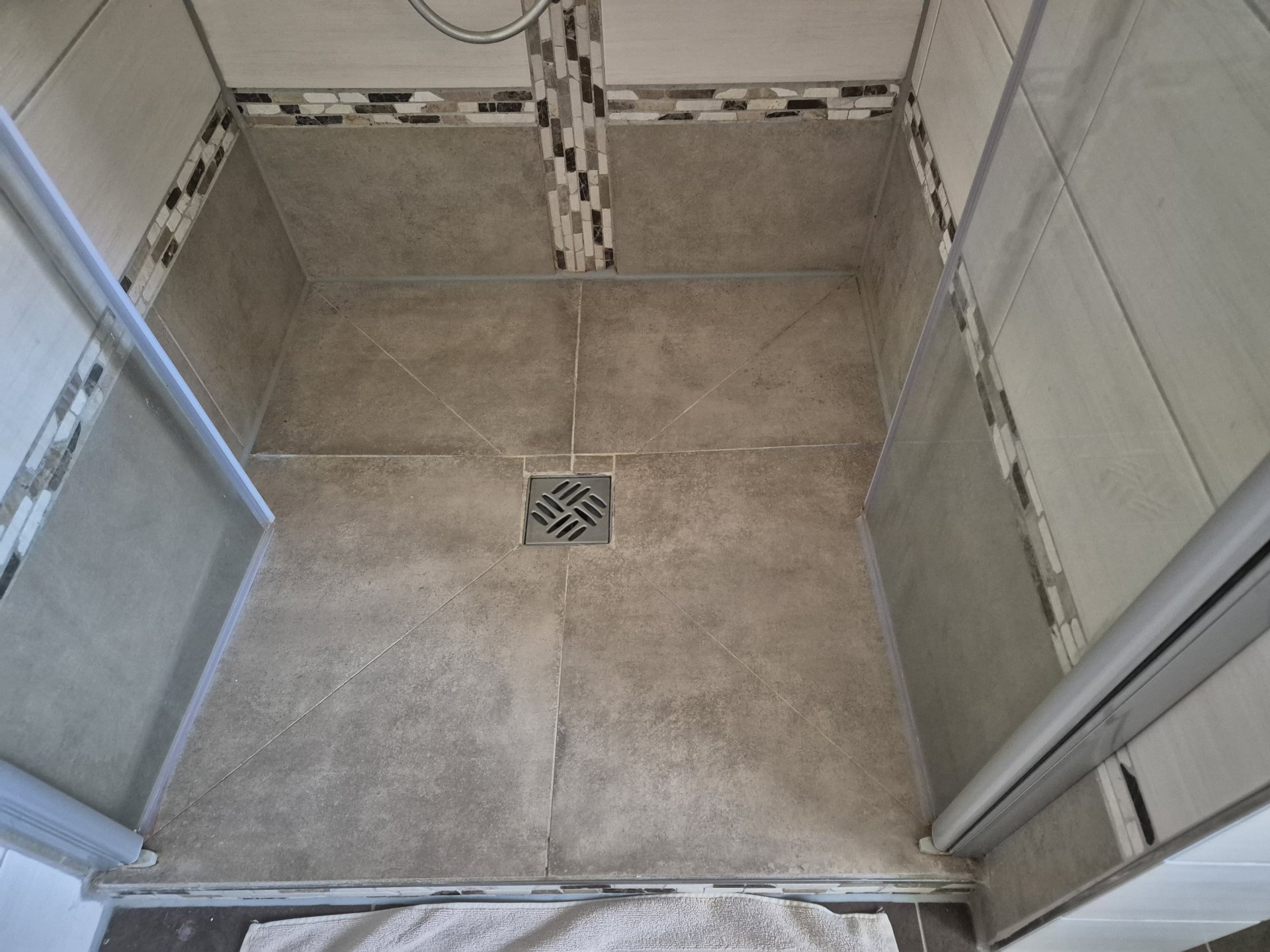

    Ich habe vor den Duschboden neu zu Fliesen. Der Fliesenleger vorher hat die Fliesen nicht wie gewünscht verlegt und langsam nervt es mich. Es ist ein Duschelement mit Ablauf mittig.
    Ich würde jetzt also erstmal die Bodenfliesen und die 1. Reihe der Wandfliesen entfernen und den alten Kleber abschleifen.
    Dann war ich im Baumarkt und mir wurde Dichtschlämme, Dichtanstrich und selbsklebende Innenecken verkauft.
    Dazu habe ich jetzt erstmal ein paar Fragen. Vielleicht kennt sich ja Jemand mit dem Thema hier aus.
    Eigentlich wollte ich nur den Dichtanstrich machen, natürlich doppelt. Einmal ohne und einmal mit Farbblich abgeänder. Nach Vorschrift.
    Muss ich überhaupt die Dichtschlämme vorher drunter machen oder reicht die Flüssigfolie nicht aus?
    Und dann habe ich den Sinn von den selbstklebenden Ecken noch nicht ganz verstanden. Wenn ich die Ecken in den feuchten Erstanstrich einarbeite brauch ich ja keine selbstklebenden Ecken.
    Oder muss ich erstmal den 1. Anstrich komplett machen und die Ecken dann auf den getrockneten Anstrich kleben und dann erst den 2. Anstrich drüber machen?
    Vielen Dank für die Hilfe.

    Hab ich das richtig verstanden? Du willst das alte WEDI-Bodenelement weiter verwenden?
    Du willst die alten Bodenfliesen und die unterste Reihe Wandfliesen entfernen und den alten Fliesenkleber wegschleifen, ohne das Bodenelement zu beschädigen?
    Das wird als DIY-Aktion eine echte Herausforderung. Das ist dann echte Millimeterarbeit die Dichtschlämme, die Streichdichtung mit den Ixelbändern, den Fliesenkleber und die Fliesen einzubauen, ohne dass der Boden höher kommt und die Anschlüsse nicht mehr passen.

    Du darfst die bestehende Abdichtung nicht beschädigen, was eigentlich unmöglich wird.
    Außerdem darfst Du auf dem Boden keine Flüssigfolie verwenden.

    Ja, genau das habe ich vor.
    Die Dusche ist eh nicht ganz Bodengleich. Wenn die ein kleines bischen höher kommt, wäre das nicht so schlimm.
    Und der einzige Anschluss der passen muss, ist der Ablauf im Boden. Der ist ja durch ein Gewinde flexibel.
    Und für den Fall, das ich die "alte" Dichtfläche beschädige, dichte ich es ja natürlich neu ab.
    Mir geht es halt jetzt nur darum, wie ich dabei vorgehe.
    1. Klebe ich die selbstklebende Dichtecken und Dichtband auf das runter geschliffene Mauerwerk und streich dann die beiden Dichtschichten drüber?
    2. Streich ich erst eine Schicht, klebe die Dichtbänder auf die getrocknete Schicht und streich dann das 2.mal?
    3. Wenn ich Dichtschlämme auf dem Boden nehmen muss, wie arbeite ich die Dichtbänder da mit ein. Dann hab ich ja 2. verschiedene Materialien und keinen richtigen Übergang in den Ecken?
    Hab mal ein Bild dran gehangen. Die dunkleren Fliesen untten sollen erneuert werden.
